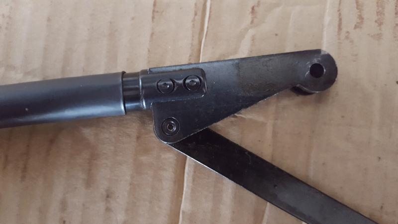

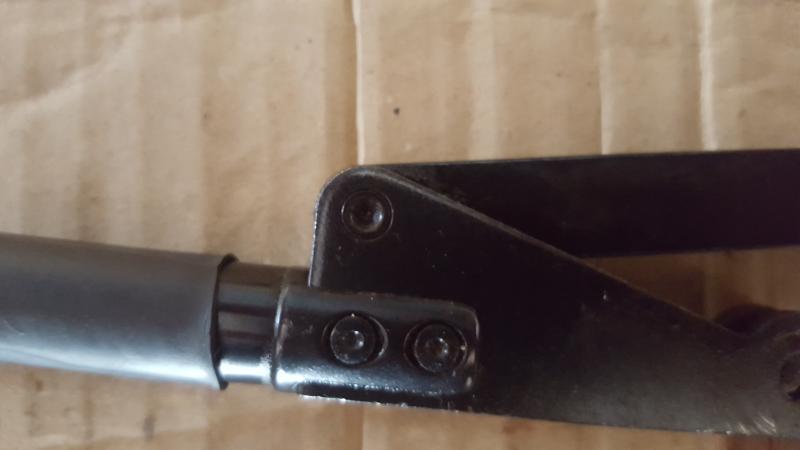

Mensajepor Dropelasconi » 20 Dic 2017 11:25
Hola, necesito cambiar la palanca de carga, sabeis como puedo quitar este prisionero?
Parece abocardado por ambos lados.
Parece abocardado 00
Parece abocardado 01

esta remachado,la unica manera seria comerle x un lado con mucho cuidado con un taladro.

pues luego te toca buscar un pasador nuevo y remacharlo.

Pepper
Mensajes: 465
Registrado: 20 Mar 2007 09:01
Re: Palanca de Carga HW77/HW97
Mensajepor Pepper » 06 Ene 2018 11:10
Hola,
No sé si ya lo habrás solucionado.
A mi me ocurrió lo mismo, lo que hice fue sacar directamente el pasador con un botador de 2 mm de diámetro.
Le das un golpe seco para que el remachado se meta en el agujero y después sale fácilmente.
Al montarlo puse el mismo pasador sin remachar ni nada y ahí sigue.
Aunque siempre se puede mirar el diámetro del pasador y comprar un rol-pin (pasador elástico) de ese diámetro y ponerlo nuevo.
Saludos y felices reyes

Mensajepor Dropelasconi » 06 Ene 2018 12:49
Pepper escribió:Hola,
Todavía no me ha llegado la pieza, en cuanto venga pruebo como me comentas.
Gracias.

He quitado la culata de la mía para mirar y acabo de darme cuenta de una cosa. El botador necesario para quitar el pasador no es el de 2 mm, es mas grueso. :shock: :shock:
Aunque seguro que te has dado cuenta.

Mensajepor Dropelasconi » 27 Ene 2018 19:15
Exactamente compañero, seguí tus consejos y se quita.y se pone en 2 minutos.
Funciona perfectamente.
:ganster:
