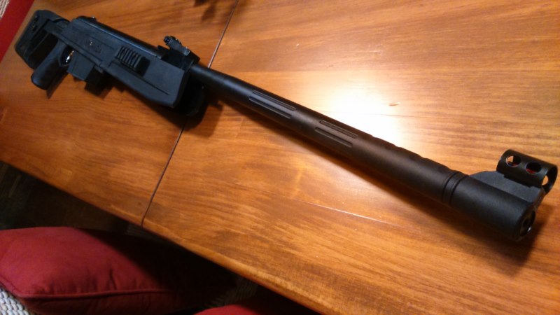

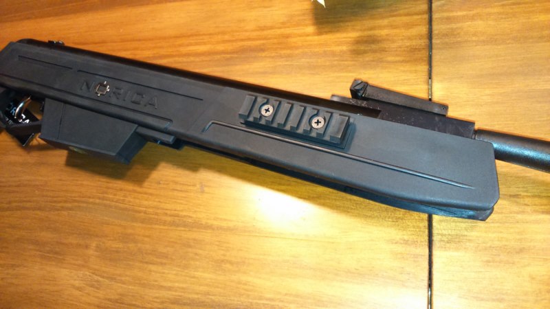

Yo la tengo en 4'5mm desde hace unos días y tenía pensado hacerle un reportaje pero no he tenido tiempo. Sólo he tirado en mi casa con ella, unos 30 balines, para que vaya perdiendo dieseling. De momento os cuento mis impresiones:
1.- Muy bien hecha como todas la Norica.
2.- Muy ligera: para el que quiera tirar sin apoyar, fenomenal. Los que la usen en sus países para cazar, les vendrá de perlas. Declaraa 2'9kgs y yo diría que menos por la sensación. Es larga.
3.- Ergonomía: fácil de encarar y con el agarre por pistolet y la carrillera regulable, la puedes poner a tu gusto. LA carga, aún siendo dura, es fácil al tener el mismo sistema que la Hawk, muy similar al Cometa. Trae unos carriles weaver a ambos lados y que además esconden los tornillos de la culata.
4.- Potencia: sin rodar aún, da casi 23j en 4'5mm con balín de 0'48g (Stoeger match, el de copa de toda la vida). Valores en este balín de 308m/S a 290m/s. Sin rodar y con aceite aún por quemar, la constancia se resiente y más aún con balín ligero. Pero hay que esperar unos 200-300 tiros para que se acomode todo.
4.- Gatillo: es el 745, el bueno de Norica: totalmente regulable y con gatillo metálico. TIene un tacto muy bueno. NO he cambiado aún el reglaje de fábrica: para tiro lúdico está perfecto. Para tiro FT, ya es más gusto personal, pero le bajaría dureza (tiene reglaje) y le acortaría el primer tiempo (trae reglaje también, los tornilliitos pequeños que van dentro del gatillo propiamente dicho.
5.- Precisión: esta Norica ya trae el puerto de carga perfecto y eso ha contribuido mucho a recuperar la precisión que en algunas Norica anteriores a la año 2010 se había perdido por este tema (era muy estrecho y los balines no entraban del todo, chafándose al cerrar.). Os pongo una diana hecha a 10mts, de pie y sin apoyos, con miras abiertas, 3 tiros con Stoeger match. La diana se recicló (cartón pegado por detrás con cinta carrocero..que rata soy...)y previamente se ven los impactos de haber tirado los primeros tiros y de ajustar las miras. SI agrupa así a 10mts, la cosa promete. Tengo que probar con Exact heavy que apara esta potencia , a priori, tiene que ir de fábula.
Mi experiencia con los cañones de Norica es que van realmente bien..pero que muy bien. Así como siempre he toqueteado mis carabinas, esta la voy a dejar de serie, para usarla para tiro lúdico y lateo vario. Para precisión y Field Target ya tengo la Hawk, bajada de potencia y con algún brico a mayores, la cual no tiene nada que envidiar a ninguna otra carabina.
Las Norica llevan mejorando mucho desde hace unos años y siempre con muy buena calidad de fabricación y buen servicio postventa.
Cuando pueda hacer unas pruebas a más distancia, las pondré, aunque no creo que pueda hasta finales de enero.
Saludos!

LA diana:

Muy buena diana, 10 metros, de pie y sin apoyo está muy bien.
Enhorabuena, saludos.

Pues sí. Hay buen indio también jajaja
A ver qué tal a más distancia y con visor, que seguro que bien.

Hoy ha llegado la mia, pero por un error ha venido en 4,5 en lugar de 5,5, asi q me la van a cambiar. Como no era la mia no la he disparado pero he podido darme cuenta de varios detalles.
La calidad me parece buena y es bastante ligera debido a la culata de plastico pero es agradable al tacto y no cruje ni nada parecido.la goma de la culata para amortiguar el retroceso es maciza y para mi gusto muy dura ademas la culata es demasiado larga en mi opinion lo que hace que la postura al encararla sea un poco incomoda para mi y eso que yo mido 1,80. Ya me paso con otra carabina tactica de airsoft, un sniper que es muy parecido a esta en su forma.
La forma q simula un cargador justo delante del gatillo es totalmente inutil y molesta para agarrarla por su parte delantera, asi como los ris para accesorios, q tambien molestan por lo que no hay forma de agarrarla por delante de forma comoda para la mano. El agarre trasero si es comodo y firme. Si se tira con bipode delantero si debe ser comoda.
Otra cosa q no me ha gustado nada es q con la carrillera al minimo, o sea bajada del todo, es imposible centrar el punto de mira con el alza cuando esta esta en su posicion mas baja, sencillamente no se puede bajar mas la cara sobre la carrillera para alinear los 3 puntos quedando el punto de mira muy alto por encima de los dos del alza. Supongo que al regularla para cierta distancia al subir el alza ya se podra alinear pero me parece un gran fallo para quien no use visor si no quiere. En mis otras carabinas esto no pasa.
Le he colocado un visor temporalmente y el encare ya es mas comodo pero aun asi hay que inclinar mucho la cabeza y pegar bien la cara a la carrillera para centrar el visor, a mi me resulta un poco incomoda en este sentido y la carrillera ajustable simplemente me sobra ya que necesitaria bajarla mas y no subirla.
El gatillo se ve suave aunque no se como sera cuando este cargada, pero parece de buena calidad y ya que no la he disparado poco mas puedo decir.

La calidad de la culata es buena: es de un polímero con fibra de vidrio mezclada. A mo el encare es perfecto y yo mido 1,73. El alza se encara bien,al menos para mí. Yo lo tengo puesto a 10metros,no a ras. A 10mts te vale para apuntar a 50aprox.
Sobre la carrillera, para tirar con alza,yo la tengo al mínimo y me va bien. De hecho he medido la altura comparándolos la culata de madera de la Marvic y es la misma. No he tirado aún con visor.
La goma si es maciza y si opino que si fuera con agujeros sería más cómoda. De forma esta bien y sujeta.
Yo apoyo mi mano derecha bajo el cargador y me es cómoda aunque si me molesta a veces las esquinas: yo se las redondearé. No agarro del guardamanos, porque encuentro mejor balance sujetando del cargador,como ya dije.
Tengo que mirar si es posible acortar la longitud,quizás modificando la cantonera maciza. De todas formas yo creo que dejaré como está.
