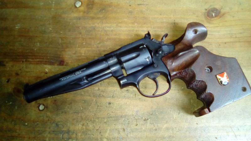

Como te dice Sustavic, le tronco de cono de unión del tambor recalibra igual que se hace en las armas de avancarga la punta antes de salir del tambor, pero desde el otro lado. El siguiente tronco de cono que se encuentra en el cañón es para centrar la punta con el cañón.
Al producirse el disparo la punta sale de la vaina y se encuentra con el recalibrador del tambor, produciéndose una desestabilización del proyectil y una pérdida de plomo, a continuación entra en el cañón produciéndose otra desestabilización y otra perdida de material. Si el alvéolo no está bien calibrado o no está bien alineado con el eje del cañón termina perdiendo precisión el disparo.
Yo recalibro las puntas a .358" una milésima mas que el calibre real de mi revólver y dejo la punta fuera de la vaina 1,2 mm y sin crimpar solo poner las paredes de la vaina rectas.
Con ese 1,2 mm fuera la punta apoya en la parte posterior del tronco de cono de forzamieno del tambor, con lo que se evitan vibraciones del proyectil al iniciarse el movimiento.
En la foto que puse del revólver se ve la marca con pintura de uñas blanca en el tambor para identificar el alvéolo que no uso.
