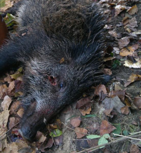

Hola,buenas noches.
Aqui un caso claro de sobreexpansion, remington core lock rn 30-06 180gr.cañon de 56 cms. tiro de frente a 5 mts. El agujero es de entrada.
