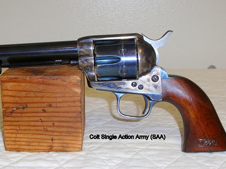

Buenas noches.
La variedad en España es bastante reducida, y más después de la famosa orden, en Uberti debes mirar el nº de catalogo (cat. 1518 por ejemplo) que identificaría al modelo de 4 ¾ de cañón según esta página apartado "Parts and Schematics":
http://www.ubertireplicas.com/product/1873-cattleman-new-model-2/
Los más comunes son los cat.1518 (0410) 4 3/4’’ y cat.1519 (0411) 5 1/2’’, puedes ver la gran variedad que existen:
http://www.ubertireplicas.com/product-category/firearms/pistols-revolvers/
Pero en España excepto los mencionados muy difícil encontrarlos.

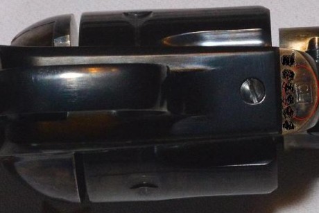

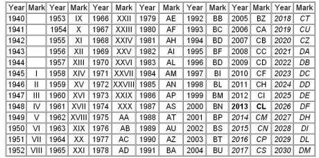

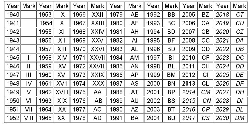

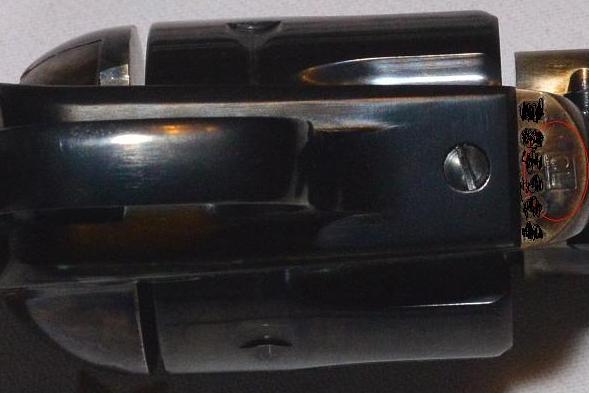

Después debes mirar las letras del nº de serie para saber el año de fabricación en base a esta lista:
Esto te ayudara a comprar sobre seguro.
Una cosa que identifica el uso que se le dio al revolver son las marcas en el cilindro, cuanto más marcado este el cilindro más uso se le dio.
En cuanto a precisión más que modelos debes buscar longitud de cañón, a mayor más precisión por la distancia de miras, muy importante.
El cattleman se diseño para tiro instintivo, el remington más para precisión, pero en este tipo de revolver lo más importante es el indio y la flecha, es decir la recarga de la munición.
El cattleman me parece mas fácil de montar a una mano y es mucho más manejable que el remington, pero este ultimo tiene más precisión, poca pero un poco más al tener cañón más largo y mejores miras.
El cattleman el patrón competition seria el modelo más preparado para competir por su martillo más bajo y sus muelles mejorados como comentas, pero no creo que sea mucho mejor que un cattleman normal.
El cattleman new model es igual al old model solo que el eje del tambor se fija con un tornillo en el old model y en el new model con un como lo llamaría pasador, por lo demás iguales, no confundir con el cattleman de avancarga totalmente distinto.
Luego tendrías los outlaws 1875 que serian una mezcla entre el cattleman y remington, los schofields mucho más rápidos en la recarga.
Todas estas replicas tiran más o menos igual y ninguna son armas de precisión como las modernas, llevan todas un estriado no pensado para pólvora negra y son preciosas, pesadas y de acero casi al completo.
Pietta son muy similares a los Uberti, mejores acabados pero peores aceros, pero muy similares, los Pietta un poco más blandos pero de sobra duros para las presiones que se supone deben soportar dentro de los márgenes saami y cip.
La gama baja de Pietta es la Millenium.
Los dos igualdad de precisión y estriados poco adecuados para pólvora negra.
Yo si pudiera sin dudarlo dos Colt nuevos, uno para dispararlo y el otro para colección.
Opciones, pues varias, el acero inoxidable es una buena opción contra el oxido.
Mucha suerte y si lo quieres guiar en F mucho más fácil todo, en AER es mas complicado por los certificados, etc.

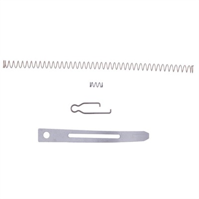

La dureza la dan los muelles, seguro que le puso los muelles famosos Wolf que son muy blandos precisamente para no tener arrastre al disparar, pero repito no son armas fáciles.
Solución cambiarle los muelles por unos más duros.

Re: Que Cattleman o Remington SAA de cartucho comprar actualmente?
Entiendo que dicho uberti viene de fabrica con poca presión en el muelle.
Yo en cualquier arma compraría repuestos originales, en el caso de Uberti son bastante más caros que los Pietta.
Los originales de Uberti son bastante duros pero parece que esa dureza se paga con roturas.
Los Wolf son muy blandos para no cometer errores al disparar y son de color metálico gris, mientras que los Uberti son negros como ese que muestras.

Mi experiencia es que los muelles si se monta el martillo con determinación y no se hacen tonterías no debe dar problemas, sí son un problema menor sus tornillos, por ser demasiado blandos, pero eso es un problema común en muchas armas de distintos fabricantes.
Si se montan y disparan conforme a su diseño el arma no debería sufrir en absoluto, es cuando el usuario se excede ó pretende que funcione de otra forma para la que no fue diseñada cuando se pagan las consecuencias, estas armas son de repetición manual y lenta, su diseño es así, no era cuestión de muchos tiros, era cuestión de un solo tiro contundente, por eso llevaban mínimo una pareja, otra cosa es que Hollywood nos mostrase otra realidad.
Los vaqueros los utilizaban casi más para manejar al ganado en determinadas situaciones por el estampido sonido que producían, que para solucionar sus problemas en el bar que debían dejar en custodia el arma, como curiosidad.

Son armas militares es decir duras y fiables, a la historia me remito:
"los militares los empaparon en agua, los enterraron y abandonaron durante tres días al aire libre. Obviamente los encontraron oxidados, pero su funcionamiento permanecía inalterado. "
http://www.jmfirearmscollection.com/revolveres/colt-single-action/
Eso no quita para que considere el cowboy action shooting como una actividad muy divertida y difícil, pero repito esas armas están preparadas para esa actividad y es por eso por lo que existen ese tipo de muelles.
