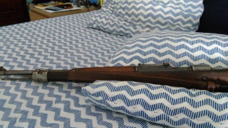

Mensajepor alejandro22 » 01 Sep 2017 16:22
Ultima :D

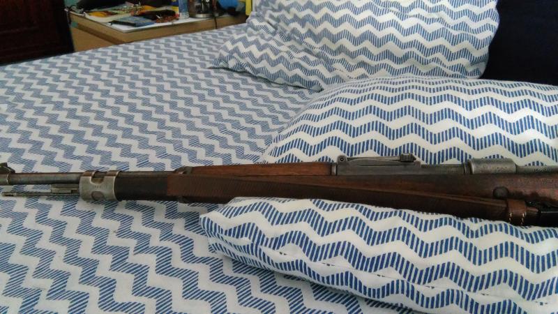

 Aqui os lo dejo. Se vendió en 2.700€ si no recuerdo mal. La madera, aunque pone que no está tratada.. 00

Buenas Alejandro, lo de la baqueta y contratornillos esta claro, cambiados. Lo raro es la culata. ¿No lleva ningun otro marcaje por ningun lado? ¿En el lateral derecho de la culata no lleva nada? ¿O por debajo?
En la parte izqda del cañon, delante de la recamara, donde va renumerado, lleva el sello de frankonia si no me equivoco.
:sniper

Ahora que he visto bien la foto del lateral derecho de la culata, se aprecian un poco las aguilas waffenamts supuestamente correspondientes que, viendo el fusil, casi seguro lo son. Si lo puedes comprobar con respecto a las de las otras piezas.. (la foto no da para tanto, jaja)
Observa la parte inferior de la culata, la opuesta a donde apoyas la cara al encararte el arma, para ver si lleva ahí el numero de serie original, deberia llevarlo a lo ancho, por asi decirlo. No se si me entiendes.
Saludos de nuevo

Conclusión: Tu k98 con codigo S/42 de 1937, es de la factoria Mauser Oberndorf, la original y principal, con mismo numero de serie en todo aparentemente, salvo lo que decias, baqueta y contratornillos. Waffenamt correcto (WaA63). Marcajes de exportación de posguerra, (sello de frankonia y numeraciones distintas en cañón y culata). Un poco falto de pavón, (parte de su esencia) y de madera bien, para mi, en mejor estado que el pavón. Digamos que es un numeros coincidentes en un 90/95% de sus partes. Yo no lo tocaria, ni la madera, ni por supuesto el pavón
Es una buena pieza, gracias por enseñarlo.

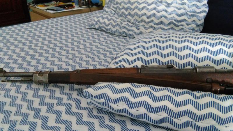

alejandro22
Mensajes: 94
Registrado: 29 Dic 2014 22:11
Re: K98k de francotirador y réplicas.
Mensajepor alejandro22 » 02 Sep 2017 00:54

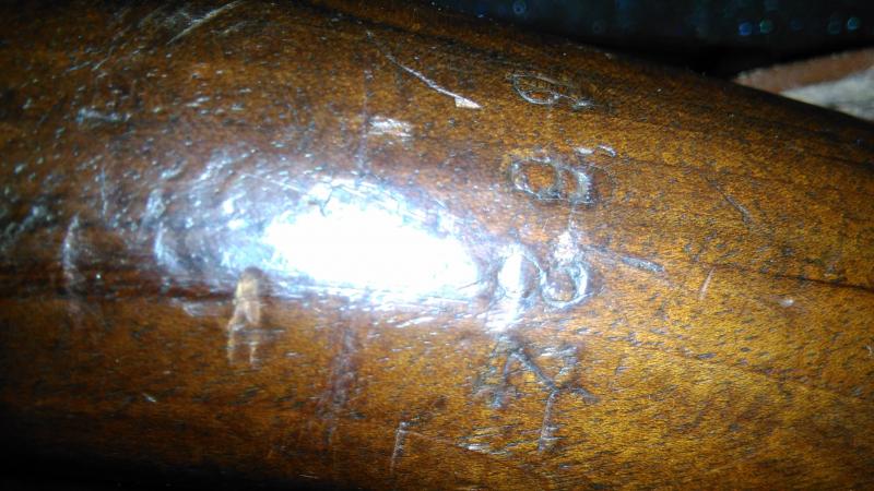

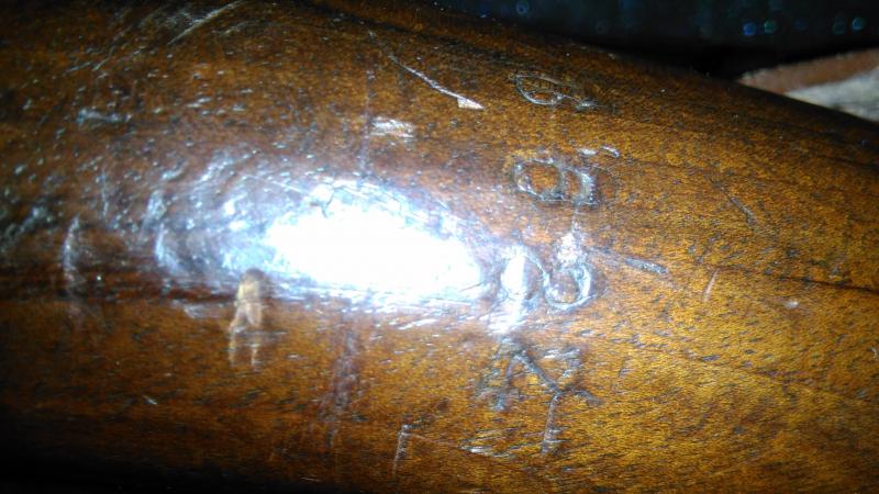

Buenas EMS, en primer lugar muchas gracias por tu respuesta ; he revisado el rifle y tenias razon, en la parte inferior de la culata lleva marcado su numero de serie original "6684", paso una foto para que se vea. Muchas gracias nuevamente y un saludo.
 Aqui os lo dejo. Se vendió en 2.700€ si no recuerdo mal. La madera, aunque pone que no está tratada.. 40

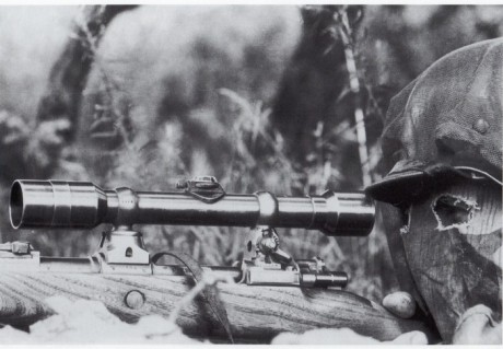

Seguimos con los montajes alemanes de la 2ªGM

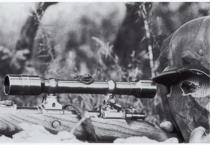

Montura de torretas bajas y altas. Alrededor de 1937-38 hubo un primer modelo de torreta, de producción escasa, que luego desapareció y que guardaba cierto parecido con los montajes de la IGM (ver fotos) a este tipo se le llamaba K98k "deportivo", seguramente un reflejo de los eufemismos que había usado la Wehrmacht para eludir las restricciones del tratado de Versalles que prohibía la producción de los fusiles de francotirador.
A comienzos de 1939 y por iniciativa de las oficinas de equipamiento de la Wehrmacht, se decide empezar a montar K98k de francotirador a mayor ritmo y hace su aparición la montura de torreta baja, (y posteriormente de torreta alta), que sí tuvo una producción mucho mayor y es una imagen icónica del K98k de francotirador. Será llamado oficialmente K98k con ZF39 (el modelo era el Zeiss Zielvier), aunque luego se usarán con esta montura muchos otros visores, como los citados para la lateral corta.
Al principio, estos montajes se hacen en las oficinas de equipamiento de la Wehrmacht, como Spandau o Königsberg. Cuando la guerra empezó, la Wehrmacht ya pudo tener cierto número de K98k con óptica. Después de la campaña en Polonia, aumentó la demanda de estos fusiles y se vió su potencial y necesidad, con lo que se encargó a Mauser Werke y Sauer & Sohn la producción de estos K98k en mayor número, que se alargaría durante casi toda la guerra, hasta 1945.
El tipo torreta baja se fabrica hasta 1943 inclusive, mientras el tipo torreta alta se fabricó sobre todo en 1944 hasta 1945. Ambos son similares, la de torretas altas es algo más sencilla en el acople de la parte delantera y ligeramente más alta, apenas unos milímetros. Mirando la base delantera se aprecia si es montura alta o baja.
El sistema de torretas bajas o altas es considerado como el mejor de todos por su resistencia al desajuste, su fortaleza y mantenimiento del cero. Aunque también era el más laborioso en su proceso de montaje.
