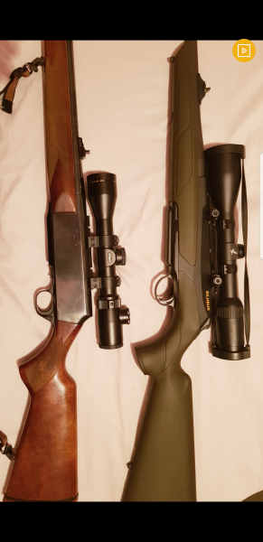

Jaenes escribió:Una fotillo
Equipazo, que lo disfrutes Jaenes.

Mensajepor Jaenes » 16 Oct 2017 04:14
SicariuS escribió:Muy wapo el merkel eh jaenes.
Yo tambien me voy a pillar el verde forest pero con calon fluted. El acanalado vamos....
Por cuanto te salio de precio el tuyo?
Mi equipo va a ser muy parecido pero distinto.
Merkel helix forest. Cañon fluted. Calibre 7mm rem mag y 61cm. Monturas seguramente recnagel monopieza. Y de visor un swarovsky z6 o un z8 de 1X
El rifle Merkel rx helix explorer forest un 300wm cañón 56cm por 2700
Lleva monturas monopiezas regnagel
Me he pasado por la feria de caza y he estado mirando este rifle.
Es un lineal muy rápido y se pone muy 10

Mensajepor SicariuS » 16 Oct 2017 10:57
Muy bonito.
Yo me decante por los 61cm nose..... me gustan los cañones largos y poder exprimir un poco mas el cartucho.
Las alzas te molestan cuando miras por el visor?
He visto algunos que se veia el alza dentro del visor.
El mio vienen de camino sin alzas ni naaaaa. Visor de batida y vaaaaale
Que ganicas de meterlo en el armero ya!!!!!!

Mensajepor Jaenes » 16 Oct 2017 12:37
SicariuS escribió:Muy bonito.
Las alzas no molestan nada. Según mires se ve algo el punto pero vamos ni te das cuenta.
Sólo le he sacado un día al campo y las impresiones son inmejorables. Muy muy ligero
El calibre a la hora del disparo ni mucho menos pega nada para ser un 300

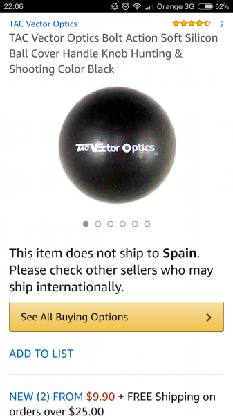

Alguien me puede decir donde conseguir la bola del cerrojo
Imagino q tendré q cambiar todo el tirador
Se que hay un catálogo 2017 de ardesa donde aparecen todos los accesorios
Pero no lo localizo

Yo también ando detrás de una bola o palanca mayor para mi Hélix,si alguien puede ayudar se agradeceria

Mensajepor RABOSO » 22 Nov 2017 22:59
Esta le vale, tuve uno y se la puse.
En cuanto al rifle, ni fu ni fa, me duro 3 meses escasos.
