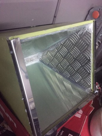

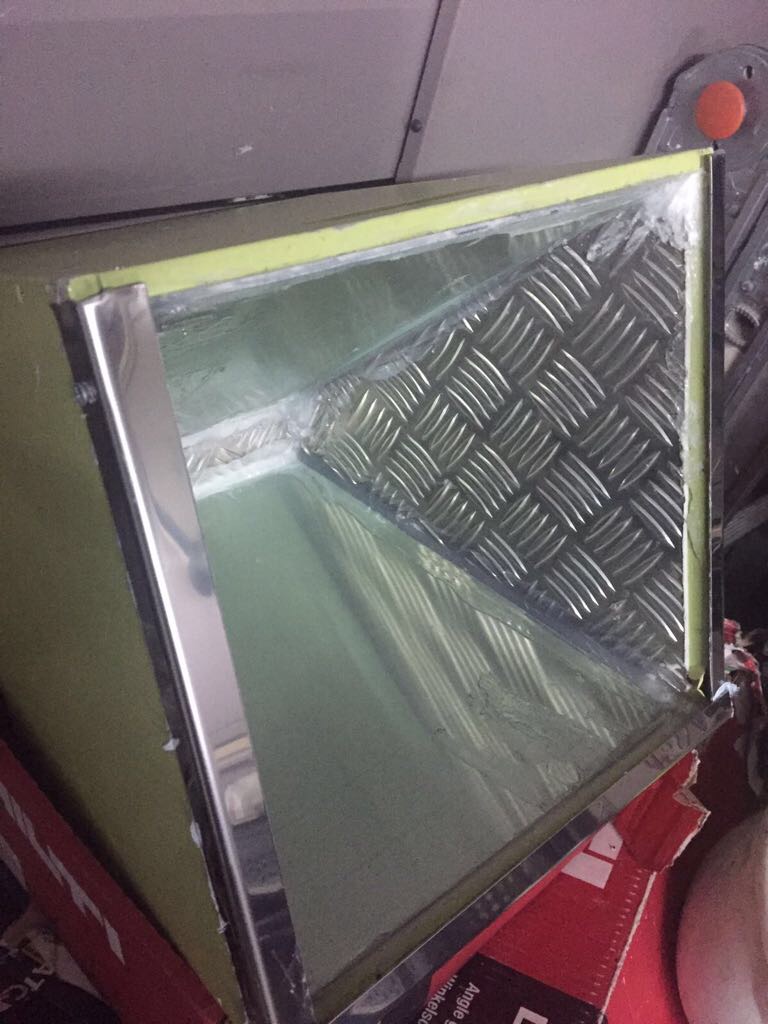

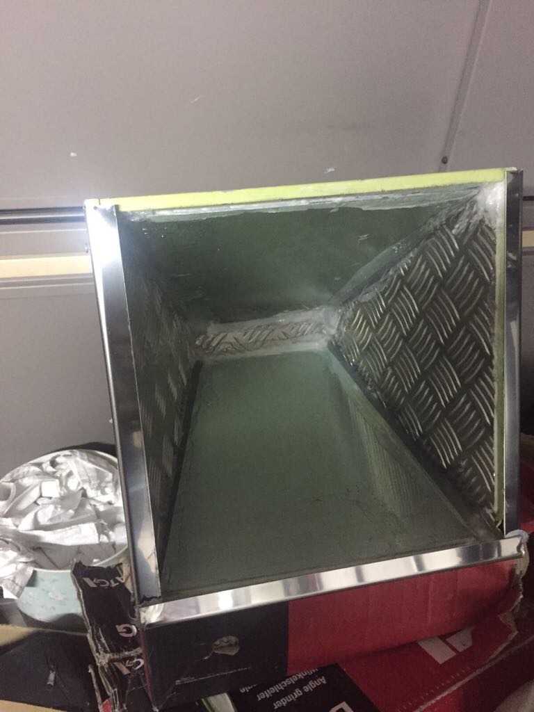

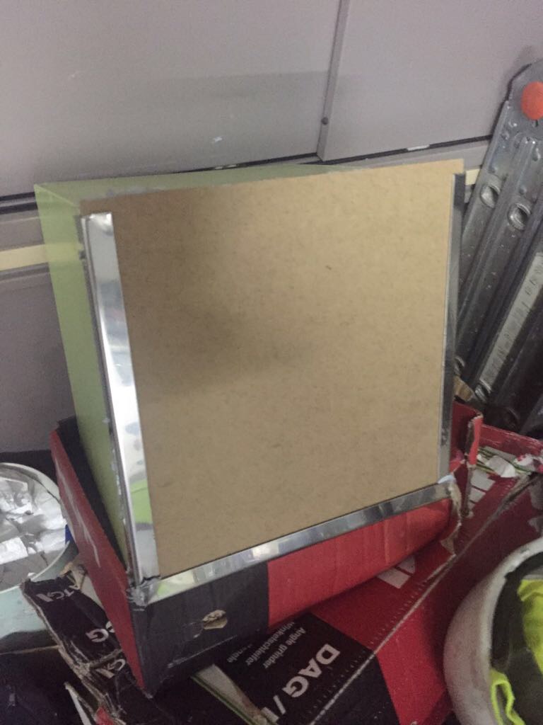

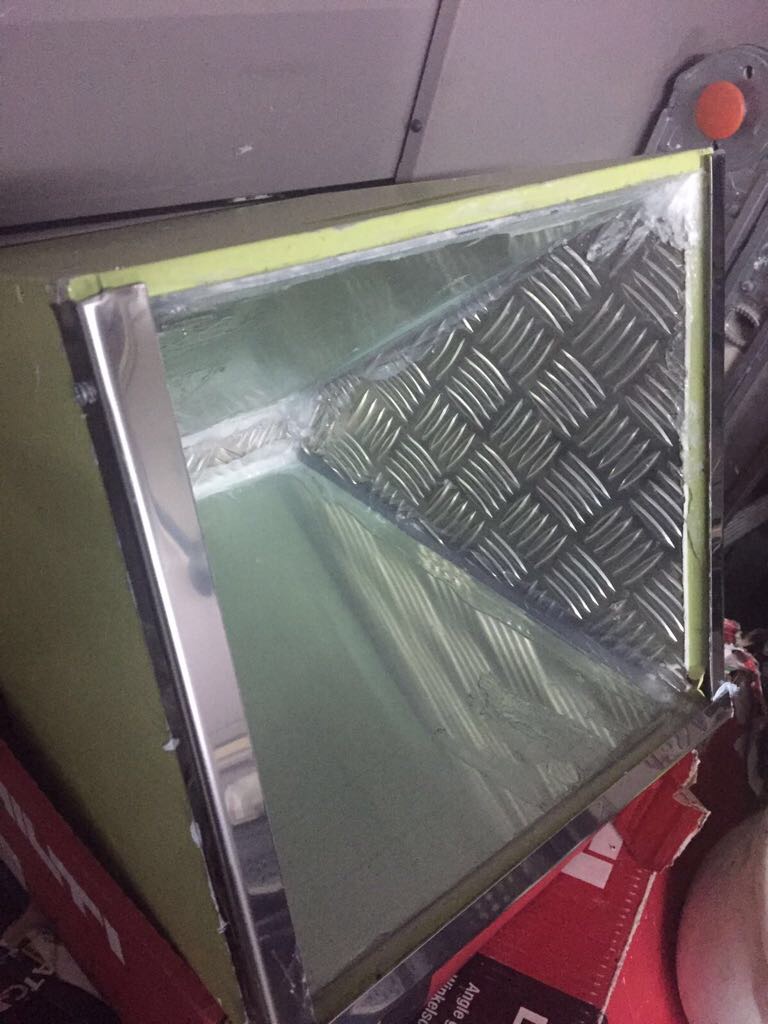

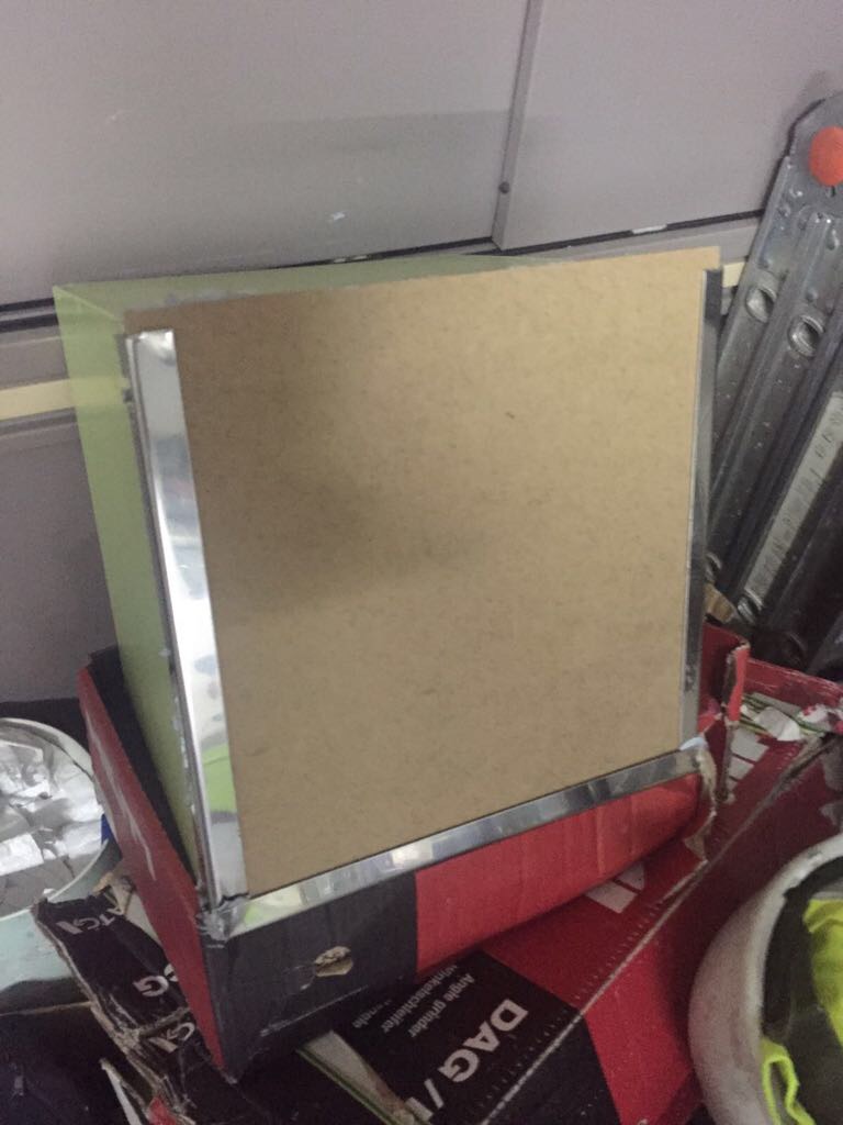

Ho tambien pongo a tiro la carbina a tiro en el garage de casa y para q fueran practicando mis hijos me fabrique uno con un cajon de madera y unas chapas colocadas en cuña. Al fondo del cajon lo llene de silicona q al secar hace q los balines se paren y no reboten dentro. Como si fuese corcho o algo asi
Os dejo unas fotos

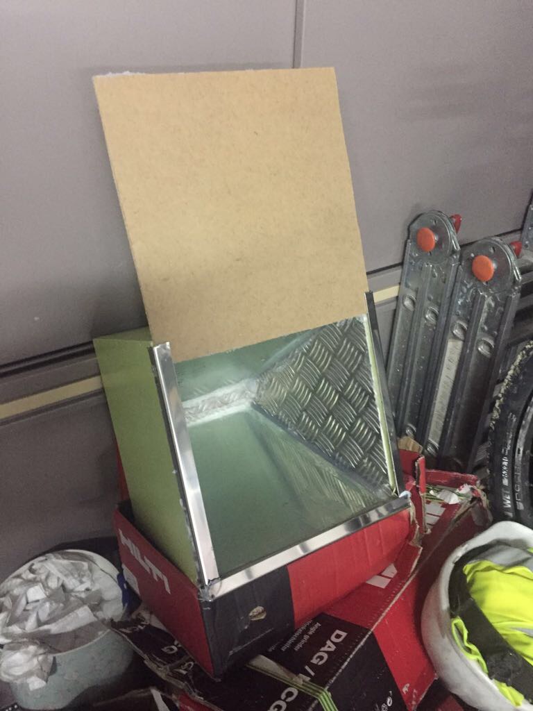

La ultima foto

Perfecto!!
Yo añadiría trapos para evitar el ruido del balin contra las paredes y amortiguar también ese golpeó.

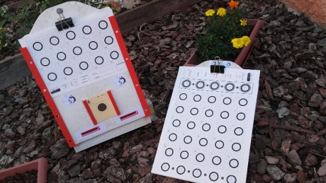

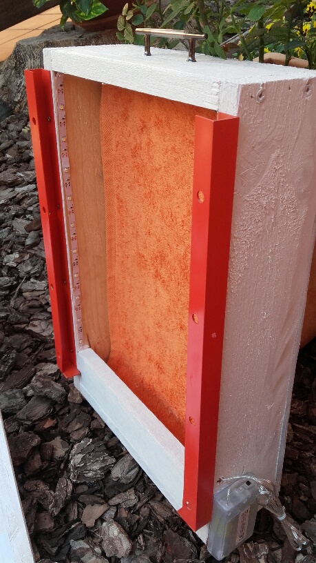

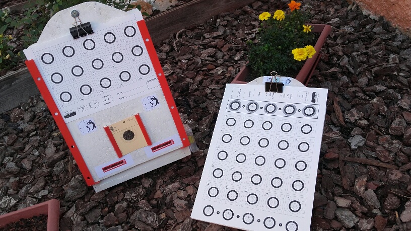

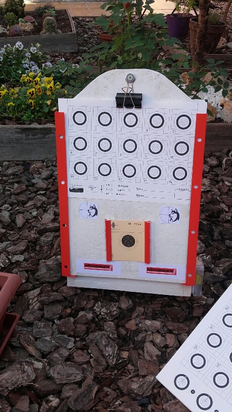

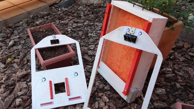

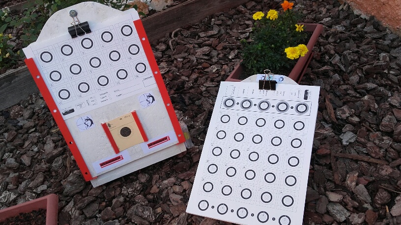

Pues bien, aquí os muestro mi cazabalines que realicé este veranillo, se trata de un sencillo artilugio hecho con materiales de reciclaje, tiene una peculiaridad a destacar, ya que tiene instalado una tira de led alimentada con 3 pilas AA, para iluminar la diana a horas tardías, incluso de noche, para cuando llegue el cambio de horario invernal jejejeje, osea dentro de nada ya...
Como podréis ver en las imágenes, es un simple cajón de madera de palet, con un fondo de plancha de plomo de 2 cm y una toalla a modo de mitigar en lo posible el ruido no en mi caso, pero si en el domicilio de un familiar , porta dos guías laterales para colocar dianas tanto de BR 25, como la oficial reglamentaria de 10 mtrs.
Es completamente portátil, para entrenos a 50 mtrs.
Espero que a alguien le sirva como idea, ya digo que es muy fácil de construir, barato y muy funcional.
Un cordial saludo. :saluting-soldier:

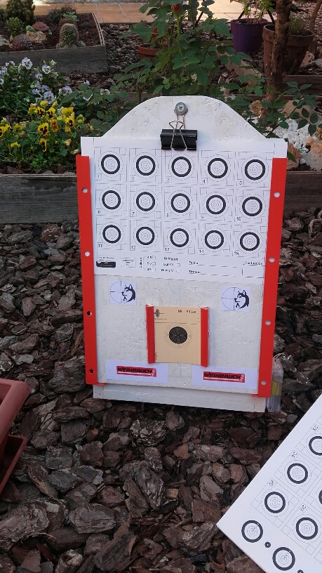

Más foticossss :mrgreen: :mrgreen:

Tapeniaque te felicito, muy pero muy chulo!!!
Como se nota los que sois habilidosos!!!

Hola Tapeniaque, yo como solo gasto dianas de 14x14 tengo una caja pequeña rellena de ropa vieja.
La cosa es que tengo ganas de poner una plancha de plomo porque he leído que los balines quedan pegados al plomo y no rebotan ¿es cierto?
Otra cosa ¿no pesa demasiado una plancha de plomo de 2cm? :shock:
PD. Te ha quedado muy bien y muy práctica la caja.

Hola compañero!!!
Agradecido de que te haya gustado el artilugio....
En cuanto a los rebotes, a día de hoy no ha salido un solo balin del cajón al impactar en su interior, pues se incrustan en la placa de plomo pero además, al tener una toalla gruesa en su inicio de trayectoria, esta hace que evite también su salida del cajón en caso de retroceder, pues se lía en el entramado del rizo de la toalla.
Por otro lado, el peso del cajón no lo he pesado, pero vamos, no requiere ningún tipo de sufrimiento a la hora de moverlo de un metraje a otro.
Lo dicho, gracias y os animo a su fabricación.
