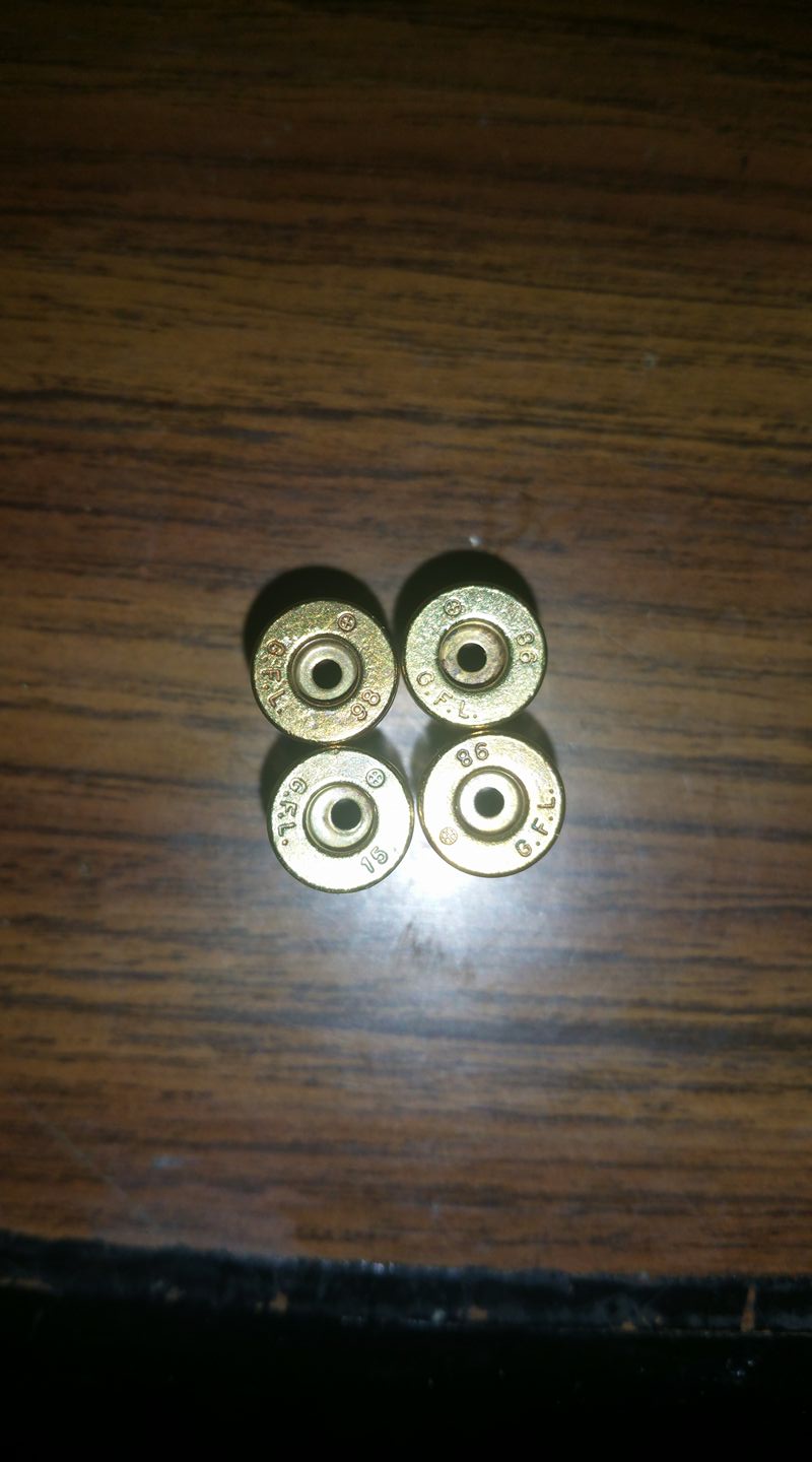

El compañero Gumersindo me dió hace meses el secreto del " limpia ollas " del mercadona, y por mi parte acertó de pleno.
En una garrafa de agua meto como 500 vainas del 9P sucias como mala cosa, vierto líquido de ese ( un buuen chorro ) y lo lleno de agua caliente. Lo dejo en reposo un sábado a eso de las 19.00 y cuando me voy a dormir, vacio la garrafa, limpio las vainas con muuuucha agua fría y saco al balcón a secar las vainas.
Ya van unas cuantas veces, me queda un tercio de la botella del limpia ollas ( vale como 1 euros y pico creo ) y el resultado es pasable, si eres como yo, nada exigente. Las vainas de 9 me quedan con grasa al usar puntas mías engrasadas y quería quitarla, lo conseguí.
Sin tumbler ni nada. Ahora empecé con un lote pequeño del 44 Mg ( recomiendo usar o probar lotes pequeños de 20 o 50 vainas ).
Todo depende de lo que quieras conseguir, por ejemplo, compré a un compañero vainas del 45 acp no hace mucho, tenían varias recargas pero venían limpias de un tumbler. Estaban MUY bien limpiadas, algo que con yo no consigo y brillantes como nuevas.
Si puede lugar algo funcional y bonito, o sólo funcional.
