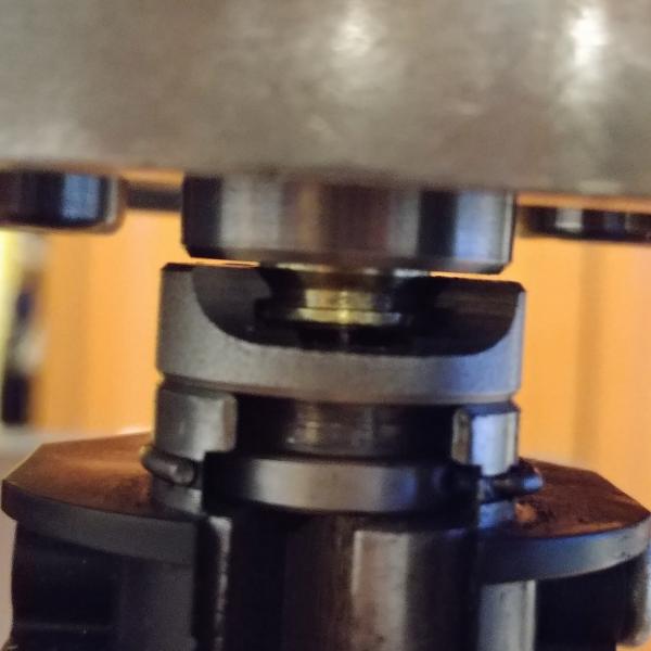

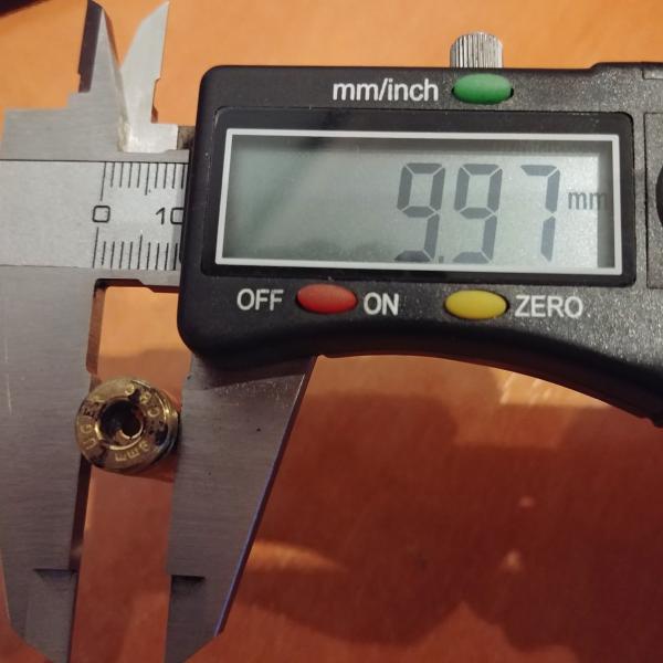

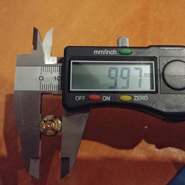

Estoy siguiendo los consejos que me dais pero no consigo que esto mejore. Creo que el problema está en que el primer die no rectifica la vaina totalmente, y eso que compré un juego de dies nuevo de lyman.
Añado unas fotos.
Hola, voy comprar dies nuevos (actualmente uso los lee en una prensa lee) y me preguntaba qué marca os 20
Antes de recalibrarla
Hola, voy comprar dies nuevos (actualmente uso los lee en una prensa lee) y me preguntaba qué marca os 21
El primer die está todo lo abajo que puedo sin dañarlo
Hola, voy comprar dies nuevos (actualmente uso los lee en una prensa lee) y me preguntaba qué marca os 22
Ya recalibrada

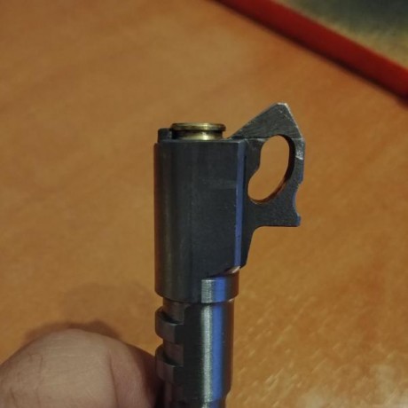

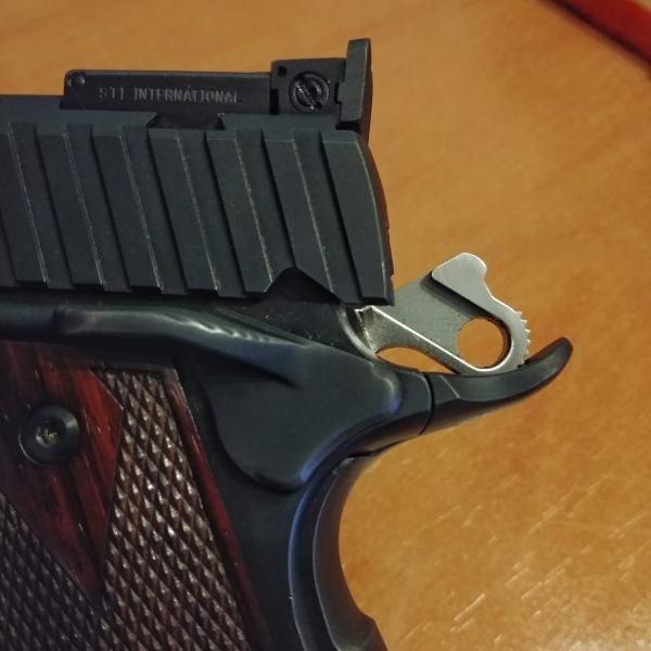

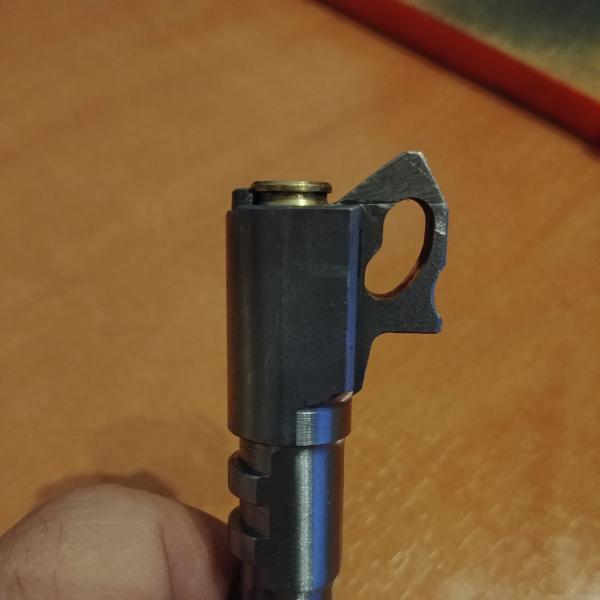

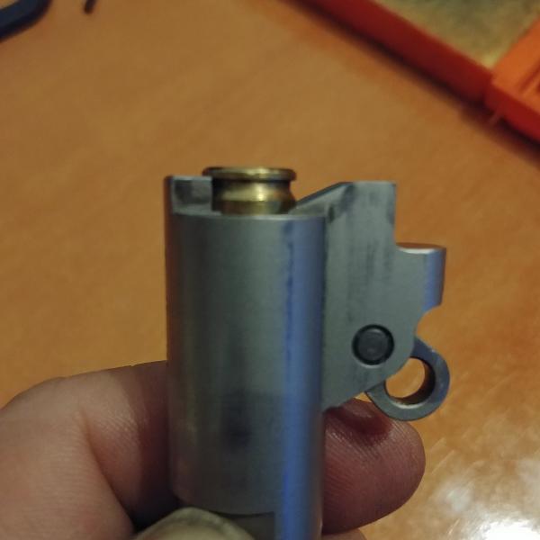

De modo que el cartucho no entra completamente en la recámara y la pistola no termina de acerrojar.
Ya no sé qué más puedo hacer.
Hola, voy comprar dies nuevos (actualmente uso los lee en una prensa lee) y me preguntaba qué marca os 30
La cz llega a acerrojar correctamente, pero la sti no hay manera
Hola, voy comprar dies nuevos (actualmente uso los lee en una prensa lee) y me preguntaba qué marca os 31
Cañón de cz 75 b
Hola, voy comprar dies nuevos (actualmente uso los lee en una prensa lee) y me preguntaba qué marca os 32
Cañón de sti trojan

A ver...mi municion recargada con dies Lee funciona a la perfeccion en mi Glock.
Una vez intente usar mi municion.con una STI y no acerrojaba, saque el cartucho lo meti en mi Glock y si acerrojaba.
Quizas tu recamara este muy ajustada y necesites.el tercer die.
Te ocurre con todos los cartuchos? O solo con algunos.
Guarda el cartucho defectuoso y prueba a meterlo en otro arma a ser posible de servicio.
Vigila la LTC.
Dies defectuosos?
Si fueras de mi ciudad los descartabamos en cinco minutos.

Un compañero de mi club me ha aconsejado que crimpe un poco más los cartuchos. Al hacer esto entran bastante más en la recámara, aunque aún no van bien del todo. También he tenido oportunidad de probar otros cartuchos no recargados por mi en mi arma y van como la seda, así que entiendo que seguro que es por mi recarga.

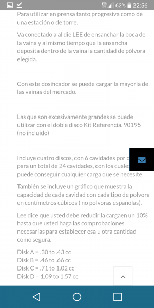

Hay dos modelos. El transparente es más económico pero con el tiempo se rompen los alojamientos de los tornillos que sujetan el depósito. Es mejor el rojo.
Va roscado en el segundo die de modo que cuando metes la vaina en el die, ésta se abocarda y se dosifica la pólvora al mismo tiempo.

Cuanto más grande es el agujero, más pólvora dosifica. Según mis datos, el agujero de 0.49" dosifica 4.4g de csb1m, y el siguiente agujero, de 0.51" creo que es, 4.7g.
Para saber cuánta pólvora dosifica un agujero para una pólvora dada sólo tienes que dosificar en una vaina y pesar el contenido. Te haces una tabla y listo.

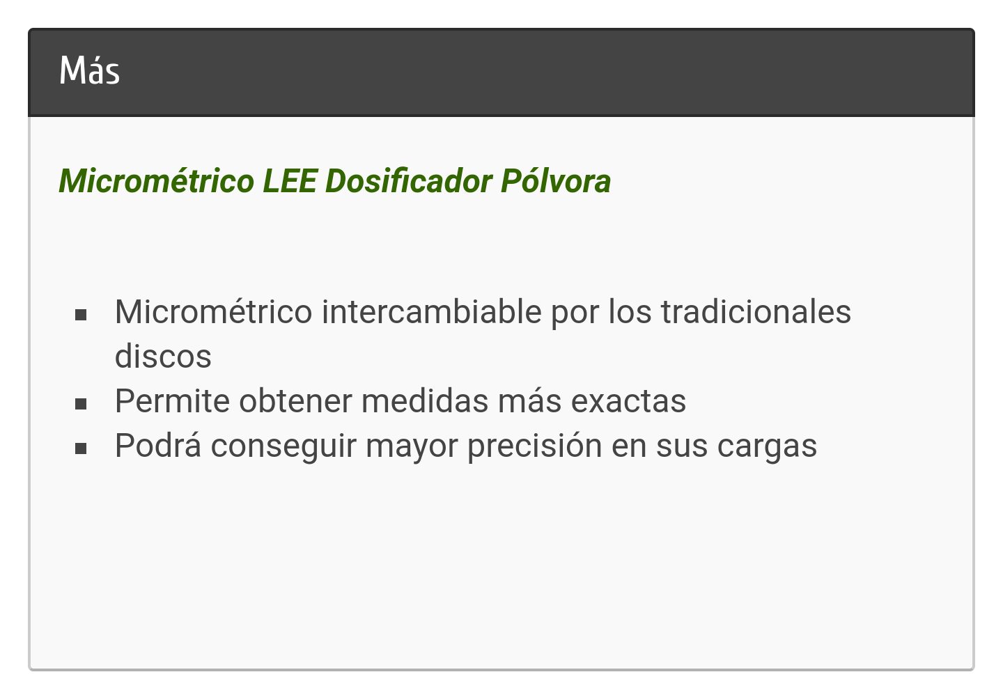

Para dosificar cantidades intermedias necesitas esto:
Ok, entonces corrígeme si me equivoco hay dos opciones.
La primera recargar con las medidas exactas que te da cada agujerito del disco o la segunda es comprar ese accesorio que comentas, para recargar a tu gusto en cuanto a la cantidad de grains necesaria.
Es correcto??
Es correcto??
Asi creo que es.
Es correcto??
Asi creo que es.
Pues muchas gracias compañero. Me pondré manos a la obra
GRACIAS!!!!
En lo que pueda ayudar...
