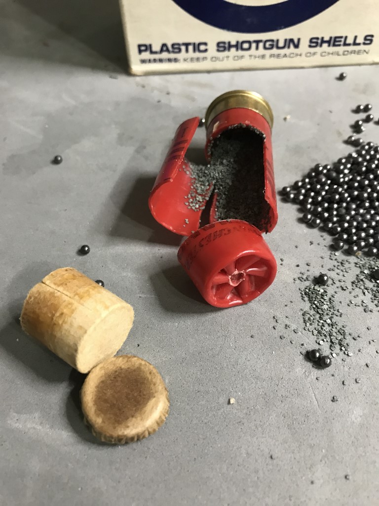

Vaya, pues eso no lo sabía. Yo es que tengo varios cartuchos Trust de cartón, como los de @DALTON y después de destriparlos no había visto ningun tipo de grasa o lubricante. Correjiré el post anterior para no inducir al error. Yo en esto de la recarga estoy empezando he intento siempre ayudar en lo que pueda, y debido a mi inexperiencia pues a veces meto la pata.
Uno nunca se acuesta sin saber algo más, oye. Ajunto el despiece de mi cartucho.
