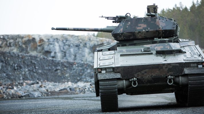

En IDET 2017 (International Defence and Security Technologies) o Feria Internacional de Tecnología de Defensa y Seguridad y de Sistemas de Información Especiales, en Brno, la República Checa, se ha presentado un nuevo vehículo de BAE Systems: Otro de la familia CV90.
Realmente eran dos, con diferente torre y ligeras diferencias. Se presenta en Brno ya que la República Checa pretende substituir sus BMP2 el 2020-25 (los checos lo llaman BVP-2), y BAE les ofrece el denominado CV90 CZ, uno con torre tripulada y el otro con torre de control remoto (se llama CV 90 CZr).
Al de la torre no tripulada. le han incorporado la torre MCT-30 de Kongsberg:
https://www.kongsberg.com/en/kps/produc ... ctormcrws/
BAE, para el desarrollo de este nuevo CV90 ha colaborado con la VOP CZ, la empresa responsable de la fabricación y/o mejora de los PANDUR II checos, por ejemplo. Y esta colaboración es solo un primer paso de lo que parece pretenden.
Para unos es un nuevo vehiculo, para otros es una evolución del CV9030
El CV90 CZ:
https://www.baesystems.com/en-cz/product/cv90#
Tripulación de 3, y hasta 8 infantes, pero si se carga equipo y munición quedan en 7.
CARACTERÍSTICAS NUEVAS:
Este vehículo parece que lleva el Iron Fist LC APS israelita:
https://youtu.be/C4I3Fj-nSSw
https://youtu.be/Fc7sZPXQ_DY
Aunque hay que matizar, por las fotos, que el CV90 con torre remota, tiene menos blindaje y sin APS. Además, la tripulada tiene misiles anticarro (tienen toda la pinta de SPIKE, los LR). El blindaje del vehículo es igual en los dos casos, por lo que el peso entre los dos debe ser ligeramente más pesado el de la torre tripulada a no ser que las pequeñas diferencias lo igualen... Los Spike los lleva en una estación de control remoto retractil que recuerda a la Samson Mk 2 de Rafael.
Sobre la torre no tripulada, imagino que no sería demasido problema incorporar las armas de la tripulada, pero de eso se deberia encargar la empresa Kongsberg? El CV90CZr parece por ahora un demostrador. La ametralladora coaxial es externa
Sobre la ligeras diferencias entre las dos opciones: el casco es ligeramente mas alto en el vehículo de la torre no tripulada de esa manera han incorporado mas visores y la torre.
El cañón de los dos vehículos es el fabricado por ATK Armament Systems Mk 44 de 30 mm con la de 7,62 mm coaxial. La torre tripulada recuerda a la que tienen actualmente en ejército Noruego. Supongo que quieren el 30 mm y no el 35, o 40 CT o 40 bofors por tenerlo en sus Pandur II. Creo que el cañón mas usado en el CV90 es el 35 mm.
Además, vemos que le ha incorporado un lanzador de 40 mm a un lado de la torre. Por lo que BAE, propone un vehículo con un cañón de 35 mm, y la coaxial de 7,62x51 mm (pero parece que en la torre tripulada no porte), dos misiles anticarro y un lanzagranadas de 40 mm.. El 30 mm dispone de 160 cartuchos de 30 x 173 mm, y hay otros 240 almacenados. Creo que es un caso prácticamente único en occidente el tener un 30 mm con dos misiles y un lanzagranadas de 40 mm.
En la versión de torre no tripulada, vemos una FN MAG coaxial externa, con alimentación para 150 cartuchos. Se supone que esta torre se puede recargar sin salir al exterior. Esta torre, la Kongsberg Protector MCT-30 ha sido adoptada por el ejército americano para sus Stryker. El blindaje de la torre es STANAG 4569 nivel 1 ? o puede que 2. Sea como sea, no podrá ser llevada al nivel del casco. Segun el fabricante, el maximo es STANAG 4569 nivel 4.

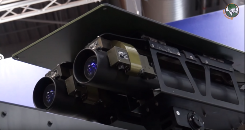

Unas fotos mas, y vídeos de IDET 17:
Por lo que vemos, en el modelo de torre no tripulada, el anillo de la torre parece "desprotegido" en el sentido que es un lugar donde pueden impactar misiles u otros.
https://youtu.be/sgNUZybg29s
https://youtu.be/zDzesbMzYLA

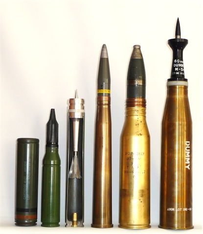

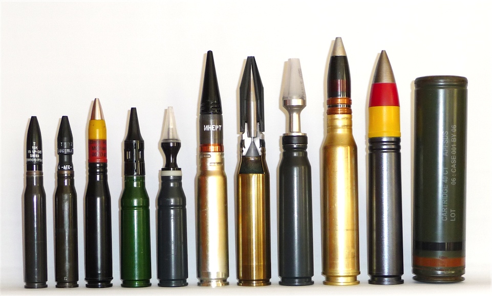

El tamaño SI importa: He encontrado esto por Internet, que nos.permite comparar bien. Muy interesante el super 40.
20x139 APDS (HS 820, US M139, NEXTER 20M693, Rh 202).
20x141 APDS (NEXTER 20M693)
23x152B HEI (Soviet 2A14 - Denel version)
25x137 APDS (Oerlikon KBA, M242 Bushmaster, NEXTER 25M811)
25x137 APFSDS (Oerlikon KBA, M242 Bushmaster, NEXTER 25M811)
30x165 AP (Russian 2A42, 2A72)
30x170 APDS (Rarden L21A1)
30x173 APFSDS (Nammo, for Bushmaster II / MK44, Mauser MK30)
30x210B HE (Zastava M86/89)
40x180 HE ( Super 40 dummy)
40x255 APFSDS (CTWS)
En IDET 2017 (International Defence and Security Technologies) o Feria Internacional de Tecnología de 140
ImagenImagen
IVAN-HK
Moderador Senior
Moderador Senior
Mensajes: 26301
Registrado: 30 Oct 2006 10:01
Ubicación: Europa Occidental
Re: El nuevo CV90 CZ
Mensajepor IVAN-HK » 11 Sep 2017 10:43
Aunque mejor esta, para meter lo que pretenden los rusos, y otros.
40x255 APFSDS (CTWS ) --» Pocos parecen que se decanten por la encapsulada, aunque promete.
35x228 APDS (Oerlikon KDE, Bushmaster III) --» Se va a quedar corta en unos años? No lo creo, pero todo el mundo aumenta los calibres.
50x330 APFSDS (sectioned 50mm Supershot ) -> Será el futuro de la OTAN?
40x364R HE (Bofors L/70, Bushmaster IV) -> Demasiado grande?
57x347SR HE (Russian AU-220M) -> Que vehículos VCI van a soportar este???
60x410R APFSDS (IMI / OTO 60mm)
