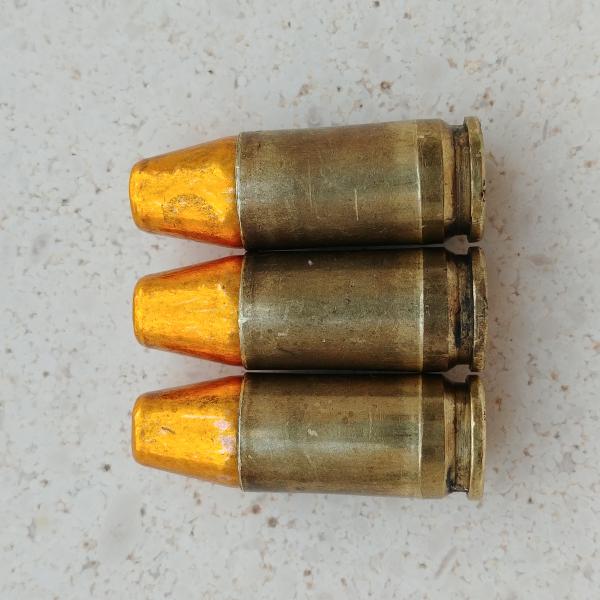

A parte de eso, he desmontado y limpiado el primer die de los que uso de lee. Pongo una foto. Lo veis bien? Parece que el anillo central está como hundido un poquito, y se ha oxidado por fuera. Es que cuando meto la vaina le hace como una panza y tampoco llega a recalibrarla en toda su longitud.

La parte inferior no se recalibra y tras unas recargas no entra en la recámara

Madre mia!!! Dan miedo esas barrigas. Llevo 16 años recargando con el mismo juego de dies de hornady carburo tungsteno. Ni un fallo, ni una aguja rota. Plomo, cobre, blindado, tronconico, ojival,.......
En mediana recojo alguna vaina que esta como las tuyas.... y se van directamente a la chatarra. Algun culote ya he visto segado a ras por culpa de eso..... ojito!!!!

Tranquilo, esas son para la basura. Pero sólo tienen tres o cuatro recargas.

Pues ni idea, pero muchos menos. Imagino que también influirá el montaje en la prensa (lo he revisado varias veces siguiendo las instrucciones del fabricante), la calidad de las vainas (las cbc no me gustan nada, pero las gfl están bien, y las de la foto que puse son gfl), la limpieza de las vainas...

Me parece que el problema era por suciedad en los dais, ya que no suelo limpiar mucho las vainas.
