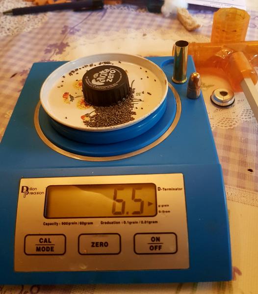

Re: Recarga 38 wadcutter
Con cacter general yo prefiero usar una pólvora lenta con independencia del calibre. Busco llevar lo más posible la vaina con la más lenta dentro del rango de tipos compatibles con un calibre determinado. Lo importante es que el proyectil tenga una velocidad inicial adecuada (aprox 220 m/s para un .38 Wadcooter de 148 grains).
De este modo obtengo 2 ventajas:
1.- Un error de + - 0,1 grains es proporcionalmente menor cuando la dosis buscada es, por ejem. 4 grains, que cuando la dosis es de 2,5.
2.- Un quemado más uniforme entre cartuchos. Pues cuanto menor sea la dosis, más cavidad hueca quedará en la vaina y no quema igual un cartucho cuya pólvora ha quedado desplazada junto al proyectil, que junto al pistón o en horizontal a lo largo de la vaina. Si bien este inconveniente puede anularse mediante la introducción de tapetas (obtenidas mediante un sacabocados del cartón de tetrabriks, por ejem.) de 10 mm. para este concreto calibre.
Parece ser que la Ba10 va muy bien para el .38 Sp. Aunque yo creo que muchos opinan así, simplemente porque resulta más económico utilizar dosis de 2,5 grains que dosis de 4 ó más grains.
Sirva como muestra un botón.
En foto tenemos un cartucho comercial Geco .38 Sp. con proyectil de 158 g.
Como podréis apreciar, para 158 G. cargan 6,5 g de no sé qué pólvora. Consecuentemente con lo anterior, han utilizado una pólvora muy lenta en gran dosis.
Vamos nosotros a enseñar a Geco que con sólo 2,2 g (la punta requiere menos polvora que si fuese de 148 g) de pólvora de vivacidad equivalente a la Ba10, se ahorraría mucho dinero en pólvora y sus cartuchos serían más competitivos comercialmente????
Lo anterior, teniendo en cuenta q la velocidad inicial de ese cartucho Geco, no es de los aprox 220 m/s de un plomo Wadcooter, sino de 274 m/s.
