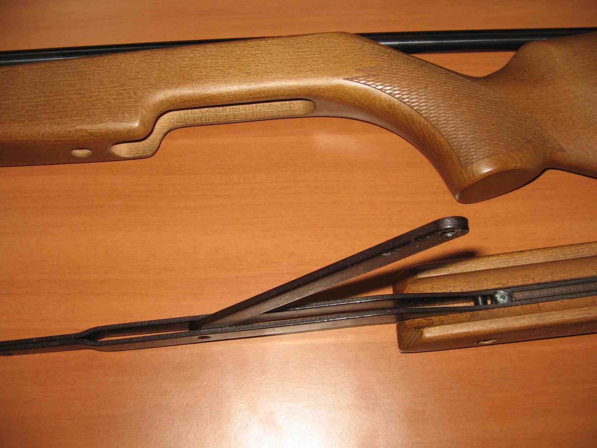

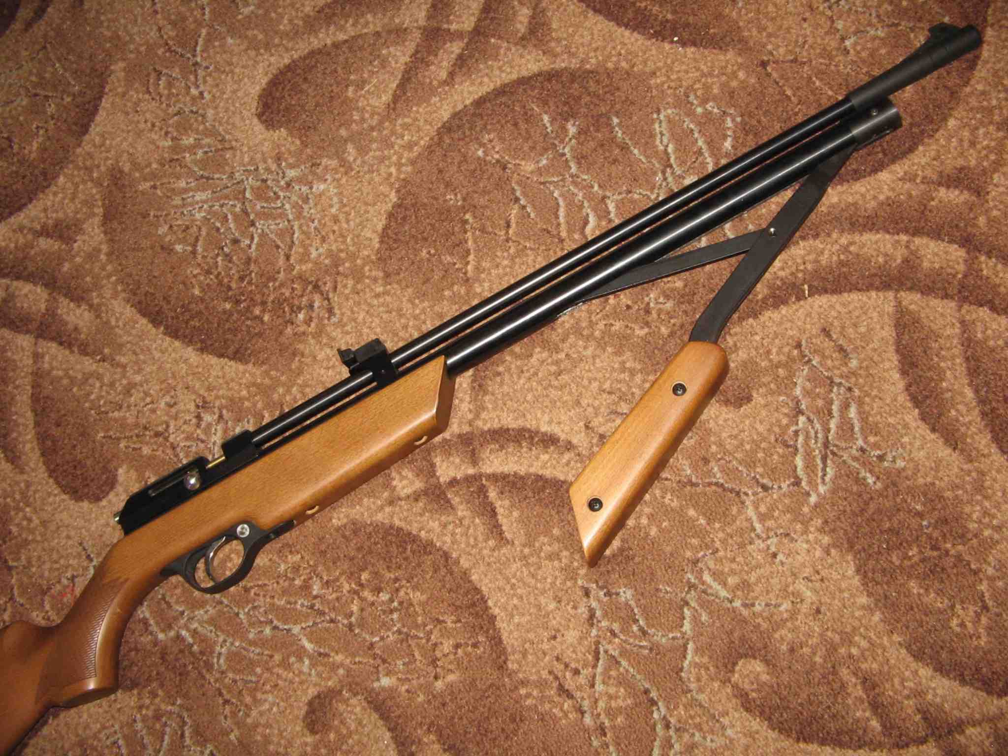

Re: Sobre la Spa lr700w (artemis) y otras dos
Os pongo un despelote de la máquina. No es la mía.
Lo encontré hace tiempo pero no recuerdo la página, creo que era rusa.
