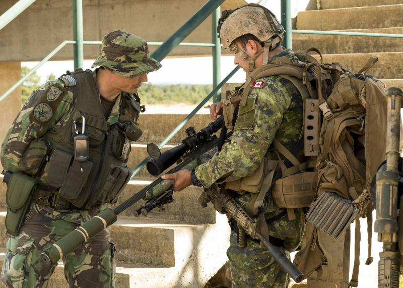

C15 Long Range Sniper Weapon, designacion que le da las fuerzas armadas canadienses al Mc millan TAC.50
Buenas a todos:
Desde el desconocimiento quisiera preguntaros sobre si es posible semejante hazaña. Se 30
un tirador de Canadá muestra su fusil a un colega portugués
