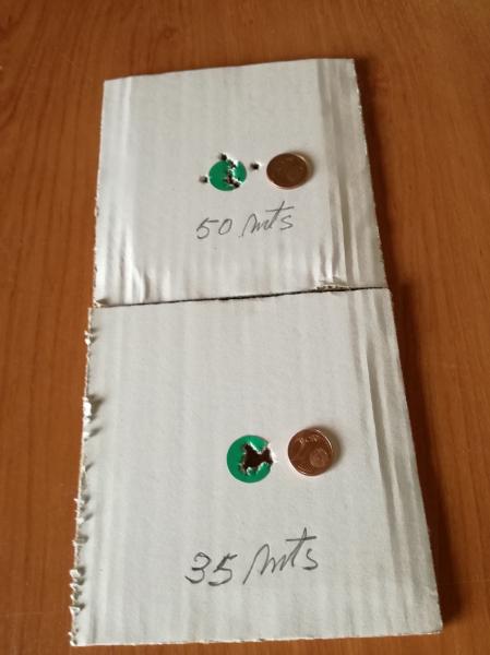

wildcat 50mts día sin viento

La verdad es que yo tuve mala suerte con la p10 al principio me dio mucha guerra, varias fugas problemas con el regulador.
una vez solucionado todo esto, con algún toque mas a quedado una carabina muy maja dando un montón de tiros por carga,
y bastante precisa a 35mts hace mono agujero como el de la foto con mucha facilidad, es la que mas uso, casi a diario, por que la dejo en la parcela hago buenos grupos como los mostrados anterior mente y me vengó a riba, diciendo esta agrupa como la wildcat, al día siguiente pruebo la FX, y amigo mío esta es la ostia hace lo mismo a 50mts, si han solucionado el problema del regulador si la recomiendo, si no mejor la p12 un poquito de bricolaje instalar regulador, aligerar martillo, muelle, y poco mas
Un Saludo compañeros.
