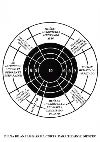

Pueda ser que inclines ligeramente la pistola hacia la izquierda, pero vamos, que lo normal es siempre tocar las alzas, para eso están, para variar el punto de impacto.
Si se cambia de marca o modelo de balin, o incluso distinta serie de fabricación de balines de una misma marca, hay que tocar el alza, es lo mas normal del mundo. Incluso, poner el blanco mucho mas cerca, e irlo alejando y regulando poco a poco.
Puedes probar a tirar apoyado, e incluso con las dos manos, para regularla.

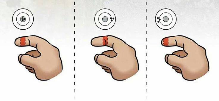

Aquí dejo gráfico de cómo posicionar dedo índice a la hora de disparar, he de decir que lo tengo comprobado y va de fábula en la yema del dedo, en mi caso es en carabina, que para el caso es similar.

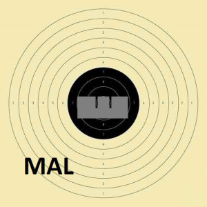

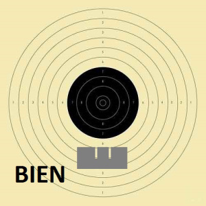

Deberías probar con blancos oficiales, los de 17X17, y apuntar al pie del negro, justo donde acaba el blanco y empieza el negro, desde la parte de abajo, y subir los clicks necesarios, para que apuntando ahi, los tiros vayan al centro. De esta forma, la vista se cansa mucho menos, que apuntando directamente al centro.
En la foto que pone bien, yo no uso ese sistema, si no un poco mas arriba, entre el blanco y el negro, para los que tenemos una edad, y la vista ya no es lo que es, es mucho mejor el contraste del blanco.

Sí lo que tu dices es lo que hago yo también, , ya dije que me he leído todo lo habido y por haber, otra cosa es que lo consiga je je. De la vista mejor no hablamos ja ja aunque hace unos meses me operaron de cataratas y veo mejor, claro, lentes progresivas aparte jj. Pero para mi eso no son excusas hasta que no tenga más práctica, Muchas gracias por tus consejos y tu tiempo.
El tema de los blancos oficiales es que como no tengo diez metros....tu crees que seria mejor aun así!?

Por eso decía que de la vista mejor no hablar ja ja ja, lo mio es un tema de distracción personal por eso lo que hay es lo que hay, moviendo la cabeza para enfocar las miras con las progresivas me apaño, aunque haya otras soluciones tipo gafas etc .
Ese gráfico que acompañas lo conocía pero entra en contradicion con las fotos que aportaba otro compañero, aquí dice que si metes mucho dedo se va a la izquierda y en la foto del compañero es al revés. No me lieis mucho jajaja . Es broma, todos los aportes on bienvenidos y a pasarlo bien que es lo importante.
