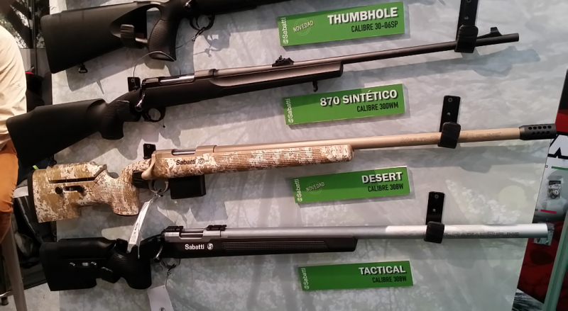

Tienes el modelo Desert con cañon de 22 mm aunque este no le he visto disparar

Melandru escribió:Tienes el modelo Desert con cañon de 22 mm aunque este no le he visto disparar
El tactical desert tiene una pinta Barbara , en 300wm debe de ser todo un depredador , pero se vende ya en España ?
El año pasado en cinegetica 2016 su importador/distribuidor lo presentaba en su stand. :saluting-soldier:
Hola compañero solo le veo una pega que solo lo fabrican en 308 win y 300win, lastima que no lo fabricasen en más calibres.
