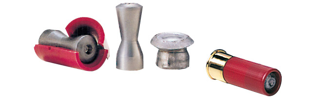

En ningun momento he dicho que el estriado de las balas no impriman un efecto giroscopico y la estabilicen, y haga que su vuelo sea mas recto pero el efecto es minimo porque el uso normal de un cartucho de bala son 30-40m independientemente que que se consiga una precision razonable a 60m, pero otra cosa es acertar en movimiento a esa distancia.
La funcion primodial de las aletas es la aplastarse y adecuarse a cualquir choque de escopeta. Una bala Brenneke con aletas la puedes disparar con un choque de una estrella, pero una bala maciza de la turquesa de Lee como las que fundo NO porque no tiene aletas que se aplasten.
Acaso la bala de la foto por no tener aletas (Como muchas otras) es imprecisa?
La bala Sauvestre tiene una veleta como la de los dardos y es lo que mas precision la da.
Creo que es una idea muy buena la de que atornilles el taco a la bala para mi fue la salvacion porque me entraban tumbadas y erraticas.

colito escribió:En ningun momento he dicho que el estriado de las balas no impriman un efecto giroscopico y la estabilicen, y haga que su vuelo sea mas recto pero el efecto es minimo porque el uso normal de un cartucho de bala son 30-40m independientemente que que se consiga una precision razonable a 60m, pero otra cosa es acertar en movimiento a esa distancia.

colito escribió:onekrlosfn escribió:Tengo que ver como hacer que agrupe más cerrado
Aún que no está mal para una escopeta con choque estriado
Un poco mejor que eso lo hace mi paralela a 50m con municion recargada, a 25m no me salgo del 9.
Algo esta pasando y fallando.
De donde eres? lo digo por si pudiera hacerte llegar algun cartucho de los que recargo para que probases.
Hola
Bueno a mejorado bastante a pesar de que sea a 25 metros estos impactos son con el método ruso
Con el tuyo agrupa mejor pero es bastante curro atornillar el taco entero a la punta
Vivo en zaragoza y de momento curro en madrid
Re: Ayuda con usar puntas .40 en cartucho de escopeta 410
En el 2015 por trabajo estuve seis meses en Madrid y antes iba más a Zaragoza porque tenía un buen amigo en Castillejos. Yo soy de Valladolid.
El tema está en que yo puedo perder una hora en cargar 25 cartuchos de bala que me van a durar un año. Pero tu necesitas un metodo rapido de recarga porque es para darle al gatillo.
