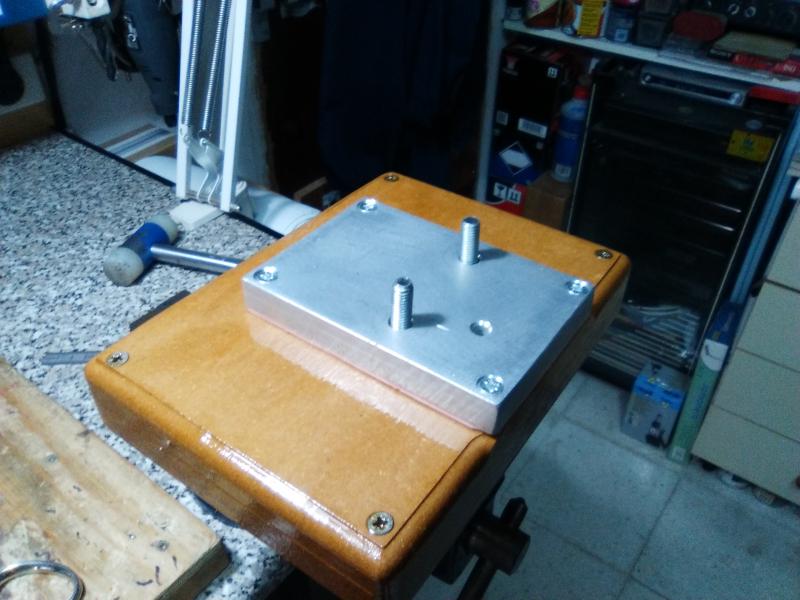

Buenas.
Os pongo unas fotos de la placa que me he fabricado para calentar una recalibradora RCBS.
Es similar a la que vende (y bien vendida) Lyman. La única dificultad que tiene este invento es encontrar este tipo de perfil de aluminio, por que la fabricación es bien sencilla, solo se trata de hacer los taladros pertinentes para instalar la recalibradora, entre la mesa y la placa hay que poner un cartón/fibra de vidrio que haga de aislante.
Para calentarla he usado una resistencia a 12 v y 40 w de las usadas en las impresoras 3D para fundir el plástico con el que "imprimen", en paginas de venta "populares" que hay en internet la podéis encontrar muy baratas. Es necesario tener una fuente de alimentación o transformador de 220 v ac a 12 v dc, también puede valer un cargador de móvil antiguo que tenga la salida a 12 v (seguro que hay miles por los cajones). el poder calorífico de esta resistencia es perfecta (calienta mas de lo necesario) y tendrás que desconectarla para que no caliente en exceso una vez este la maquina a temperatura de trabajo. Tengo encargado un termostato, también súper barato, para mantenerla sobre los 40ºC que pienso será una buena temperatura para usar la grasa dura, pondré sus fotos en el momento que este el montaje hecho, para hacer este en you tuve hay multitud de ellos y no es nada difícil hacerlo ya que se utilizan para incubadoras de pollos.
Me niego a pagar 60 euros por algo que puede valer mucho menos y con termostato.

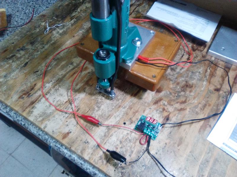

Aquí el termostato y la resistencia.

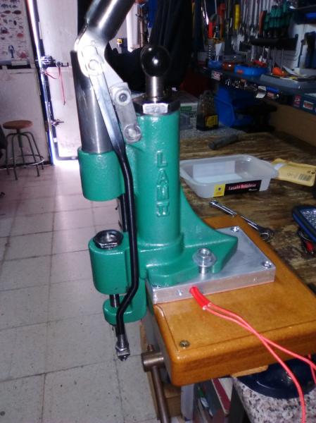

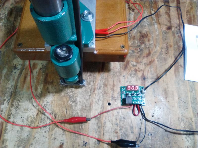

Ya esta funcionado con el termostato, perfecto, mantiene los 35 °C que es temperatura de prueba que he puesto. Para poner la maquina atemperada hay que enchufarla una media hora antes.
Es pequeño pero maton.....

Pues si, hay que darle tiempo o de inicio darle calor sin que la sonda corte y al tacto, una vez medio caliente, ponerle la sonda y que el termostato mande y ya mantenga el calor.
Este aparatillo con lo pequeño que es y lo bien que funciona, por poco mas de dos euros......mas unos tres de la resistencia, mas la placa y el trabajo de hacerla. Buen y barato invento.

Ya tengo hecha la pareja.
Con el mismo termostato uso una u otra.
Ya solo me falta la lyman. En cuanto tenga otra placa la termino.

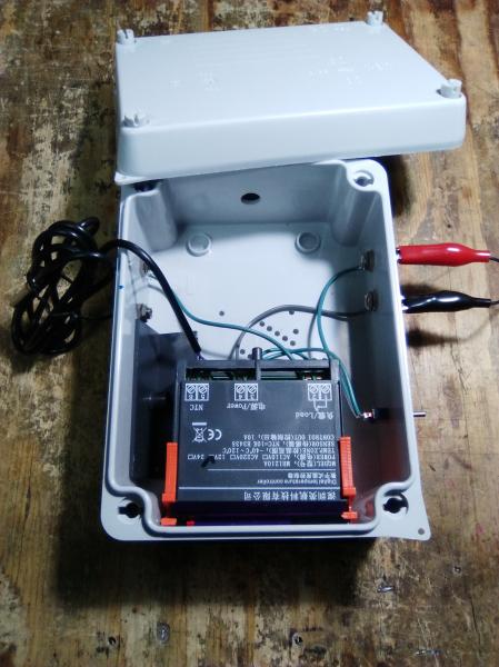

Buenas, aquí tenéis otro tipo de termostato recién llegado de la china esta misma mañana, el tiempo justo de montarlo en una caja y hacer las fotos. El funcionamiento es el mismo que el anterior, pero este tiene mejor pinta y el montaje es idéntico. Por cierto su precio no llega a 8 euros, con la caja y las clavijas puede estar todo en unos 14 euros tal y como lo veis en las fotos.
