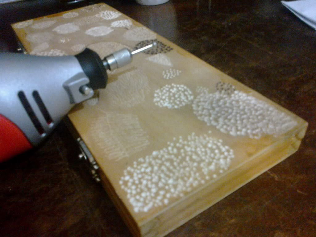

En realidad, es bastante fácil, y no se necesita ninguna herramienta sofisticada, simplemente una lima para madera, y algo de maña......vas comiendo material poco a poco con la lima a la empuñadura, por donde tu veas, y ojo, sin pasarse, eso, es importantisimo, y una vez que la tengas adaptada a tu mano, y a tu gusto, le das el acabado ese rugoso, que se llama "stipling" o punteado, luego varias manos de aceite de linaza, una cada dia, minimo 4 manos, y te quedara estupenda....
Un link, a como se hace el punteado, con una Dremel, tambien puede hacerse a mano, usando una punta gruesa, y mucha paciencia. Traduces con el traductor la pagina, y listo:
https://www.hamcontact.com/airgun/Stippling.htm
Eso si, primero, te recomiendo practicar un poco con una tabla.....
Otro link mas, para que veas como se hace con una punta:
https://www.shootingtimes.com/gunsmithin ... hing_0107/
