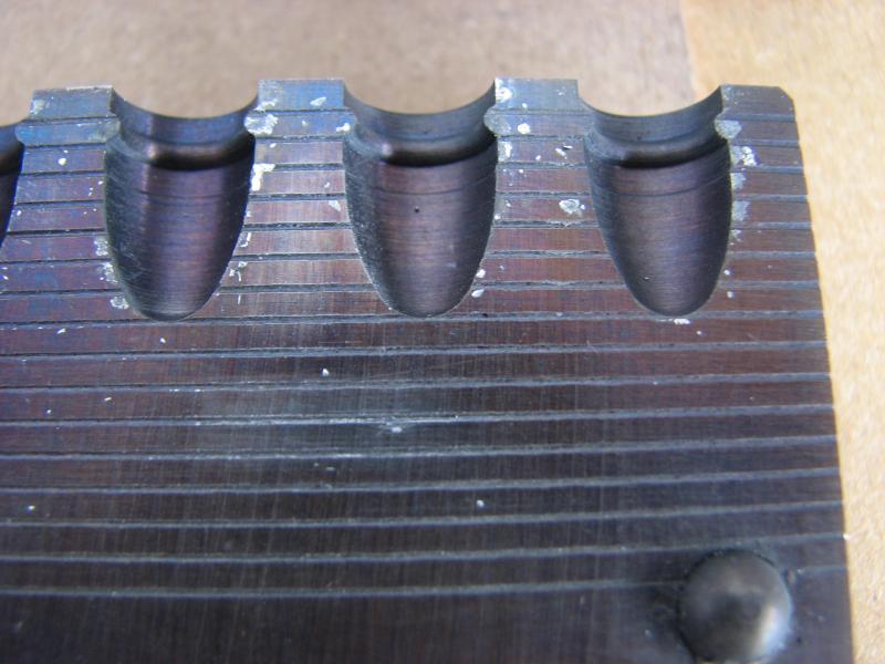

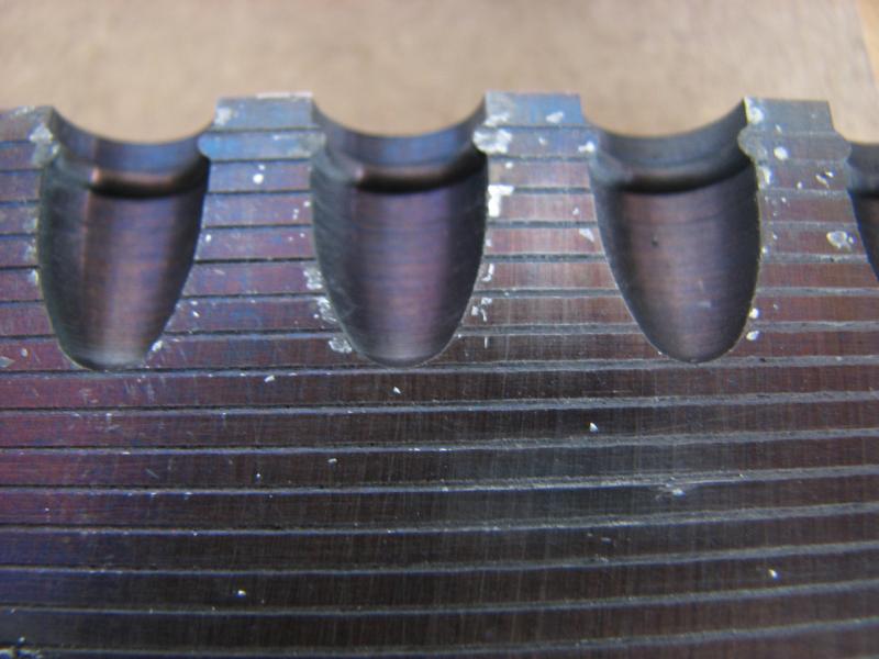

Buenas tardes compañeros, esta es una pregunta que lanzo a los entendidos y experimentados fundidores. Tengo una turquesa Saeco de 4 cavidades y después de una buena sesión de fundición, aparecieron unos depósitos de plomo alrededor de los alveolos. He intentado quitarlos y no soy capaz, en primer lugar, le eché plomo directamente para que al solidificarse, se pegase a estas deposiciones y se arrancasen, No funcionó. Luego he dejado los moldes en contacto con mercurio, tampoco se van esos depósitos y por último le he dado con un paño amarillo de esos que se utilizan para limpiar las armas y quitar algo de plomo del cañón, este método me funcionaba con los moldes de aluminio de Lee, con este de hierro se llega a ir un poco, pero también se va la pequeña capa de protección que tiene la superficie de la turquesa.
Adjunto una foto para ver mejor donde se queda el plomo.

A mi me ha pasado alguna vez....
Que bien va esa turquesa....!!
Con la turquesa bien caliente.... rascala con un lingote de plomo frio. Este arrancara los depositos sin dañar ni arañar la turquesa. Si no los quitas... la turquesa no cerrarà bien. Con todo lo que conlleva.

Esto puede pasar por tener el plomo muy caliente?
