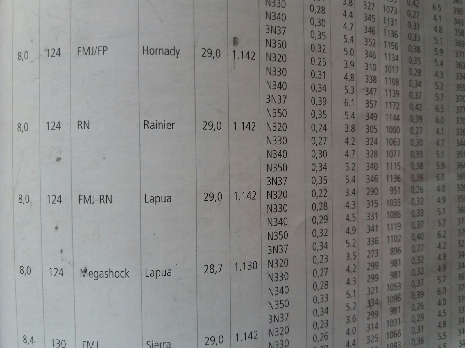

Te pongo foto del René Malfati para 124 gr
La punta LOS no te viene pero sirve de referencia para empezar a hacer pruebas

Re: Problemas en ciclado
Como no aparecen las cabeceras de las columnas te las pongo aquí_
Peso de la punta en gramos y en grains
Tipo de punta
Fabricante
LTC en mm y en pulgadas
Tipo de pólvora
Carga mínima:
En g y en gr
Velocidad en m/sg y en ft/sg
Repite lo mismo para carga máxima
Tipo de punta
Fabricante
Tipo de pólvora
Carga mínima:
En g y en gr
Curioso que malfati ponga justo las cargas del manual oficial de Vihta, que ya están puestas más arriba
