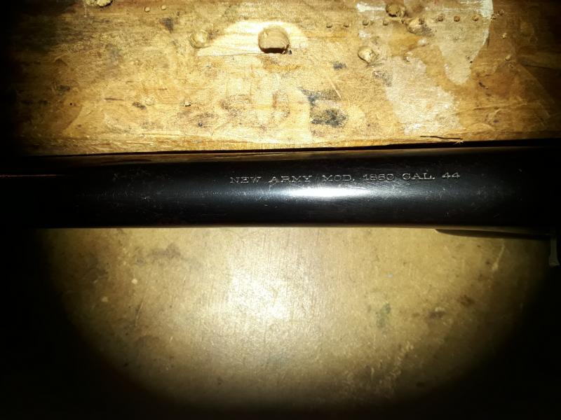

Quiero pedir los repuestos pero la verdad es que no se donde hacerlo ni la marca del revolver, ya que excepto los punzones del banco de pruebas no pone nada excepto “NEW ARMY MOD. 1860 CAL 44” y ni la armería donde lo compré de segunda mano ni la Guardia Civil saben la marca (en mi libro de coleccionista no lo pone), yo supongo que es una copia italiana de hace unos 15 o 20 años pero tampoco lo se seguro.

Fotos de letras y dibujitos.

Esto es todo

Esta se ve un poco mejor

Mensajepor duran » 28 May 2017 07:59
Es italiano, de 1969.
En esa epoca, se comercializaron algunos revolveres sin marcaje de fabricante....

Muchas gracias, ya es una pista para intentar pedir repuestos de algún fabricante compatible, si lo hay.

el revolver parece ser un ASM antigua army san marcos las marcas XXV ESTA FABRICADO EN 1982 y por supusto que si la uña es corta ay esta el problema veo que la uña no tiene el muelle podria estar ay el problema
armeria trelles te podra mandar una suelen venir largas tendras que limar
saludos

fali44magnun escribió:el revolver parece ser un ASM antigua army san marcos las marcas XXV ESTA FABRICADO EN 1982 y por supusto que si la uña es corta ay esta el problema veo que la uña no tiene el muelle podria estar ay el problema
saludos

Yo lo primero que miraría es si la leva que empuja ( trinquete ) tiene una pequeña raja en la parte posterior, si la tiene simplemente puedes hacerte el muelle con una horquilla de pelo.
Si no tiene dicha rajita, tendrás que buscar en la parte posterior del armazón, junto al martillo un pequeño tornillo, quitarlo y ver si tiene un agujero pasante, en tal caso el trinquete es empujado hacia adelante con un pequeño muelle helicoidal tipo bolígrafo, pero mas fino. Por un lado el muelle empuja el trinquete y por el otro lado está el tornillito del armazón.
