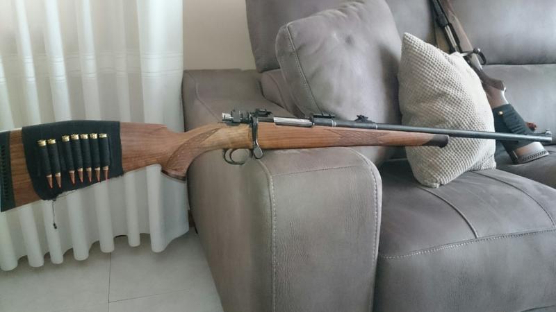

aqui va la nueva culata del modelo A

y aqui los dos juntitos

Bonita culata y queda muy bien en el mod. A.

Precioso
