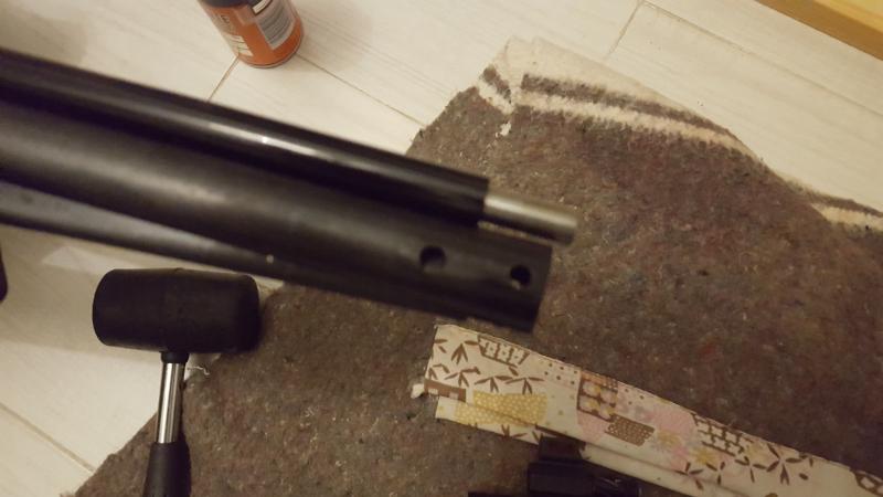

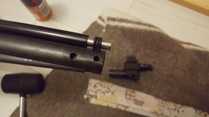

Creo que va a kedar solucionado lo del roce del balin a la salida del moderador. Pronto la vuelvo a probar. Gracias Rubndj, tu me has dado la posible solucion.
Que os parece???

Antes del apaño
Que os parece???
https://www.blackrecon.com/carabina-webley-rebel.html 00
Despues del apaño
Ahora ya asienta correctamente el extremo del cañon en la famosa pieza de plastico. Antes estaba al aire y lo que asentaba en la pieza de plastico era la funda del cañon, pero como el cañon no asienta del todo dentro de la funda pues quedaba bailon. A eso añadir que la pieza de plastico soporta el peso del moderador y su adaptador haciendo palanca sobre la pieza y perdiendo la excentricidad de la boca de fuego respecto al adaptador y moderador. Con los cebollazos al cargar la excentricidad variaba y consecuentemente la precision y a veces roce de balin en salida de moderador. Ahora todavia hay un poco de juego si aprieto el cañon a la entrada de la pieza de plastico, pero mucho menos. Son 3 juntas toricas de goma lo que se ve en la tercera foto y por eso que hay algo de juego todavia. Quizas muchas vueltas de cinta aislte hubiera sido mejor pero era dificil pues estorbaba el tubo de abajo.
Solo espero no tener que comerme mis palabras cuando la pruebe ..... mas que nada porque estoy encantado con esta carabina de juguete.

Y haciendo un casquillo a la medida, de aluminio, p.e., o a ver si algún trozo de tubo, valga, por ejemplo, el de cobre de fontanería, que hay en varias medidas de diametro, o el que hay en los centros de bricolaje, etc....no seria mejor que las toricas????? :idea:

La mía es en cinco y medio y no tiene tanto juego. Cada carga que das as el cañon quedaría en cualquier posición. Puedes probar con funda termo retráctil de la que se usa para los cables eléctricos, y así recrecer el cañon para que encaje perfecto. Pero lo de las toricas parece buena idea. Yo estoy preparando un experimento, pues como dije no me suministran repuestos de haber sabido que alguien la Iván a pedir me hubiese puesto en contacto haber si a el le suministran el recambio, pero ya es tarde. Las pruebas que he echo hasta los 60bares de presión han sido buenas, pero tengo que calcular la presión que era capaz de generar antes a base de cronografo en mano. Pero por lo menos ya no la tengo hay en el armario muerta de risa. Lo que más me gustaba de esta carabina era para transportarla, pues quitando solo un tornillo quitaban la culata y no ocupaba nada.
