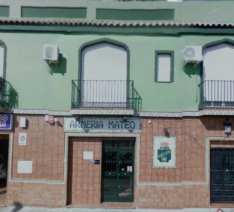

Por cierto, ¿alguien sabe de un buen armero pavonador cercano a Sevilla?.

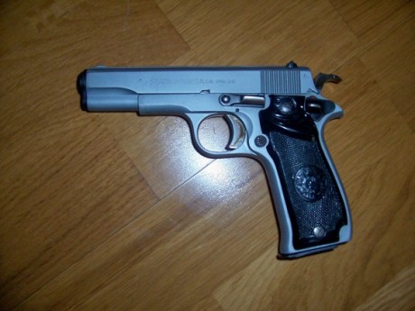

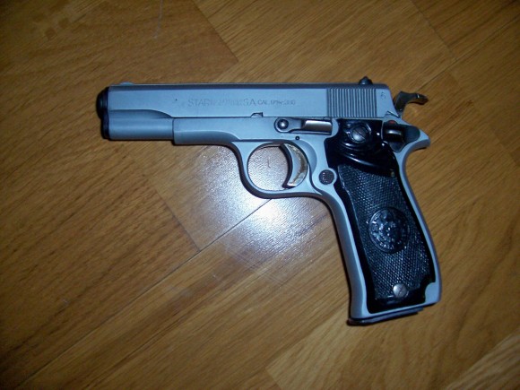

Gracias STAR-AMIGO, en camas tienes uno donde me cromaron la S Super que te pongo ahora.
También pavonaban.
No se si siguen trabajando o si siguen teniendo taller.
El despiece completo es válido para distintos modelos de la casa STAR con sus pequeñas variaciones en 20
El despiece completo es válido para distintos modelos de la casa STAR con sus pequeñas variaciones en 21
El despiece completo es válido para distintos modelos de la casa STAR con sus pequeñas variaciones en 22

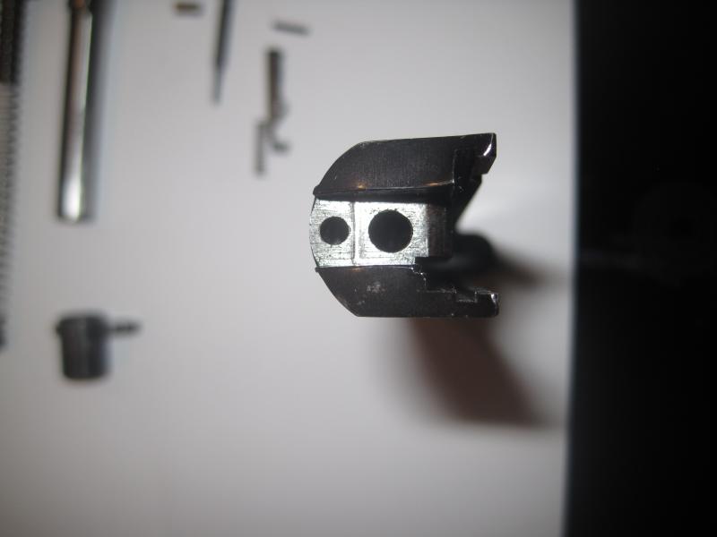

Mensajepor marroyol » 25 Ene 2018 21:50

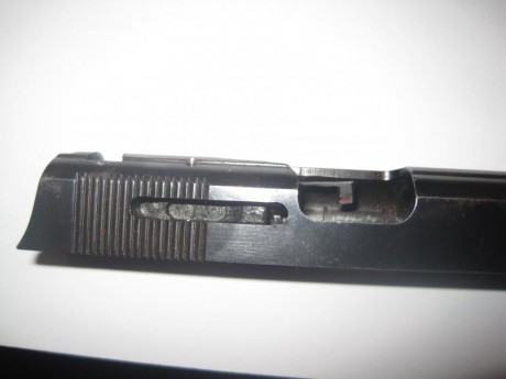

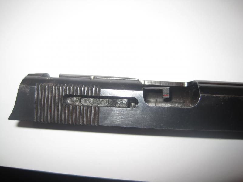

Por indicación del forero gbw, me he dado cuenta que en el proceso de desmontar la aguja percutora usé una DKL inutilizada para no tocar la mira de la Super S que estaba centrada, con lo que no mostré como se desmontaba el indicador de cartucho en recámara.
Este, sale empujándolo hacia adelante una vez desmontada la mira, y moviendo la punta delantera para que no tope con la parte delantera de la ventada de expulsión.
Gracias gbw por recordármelo.
Saludos :birra^:
El despiece completo es válido para distintos modelos de la casa STAR con sus pequeñas variaciones en 150
El despiece completo es válido para distintos modelos de la casa STAR con sus pequeñas variaciones en 151
El despiece completo es válido para distintos modelos de la casa STAR con sus pequeñas variaciones en 152

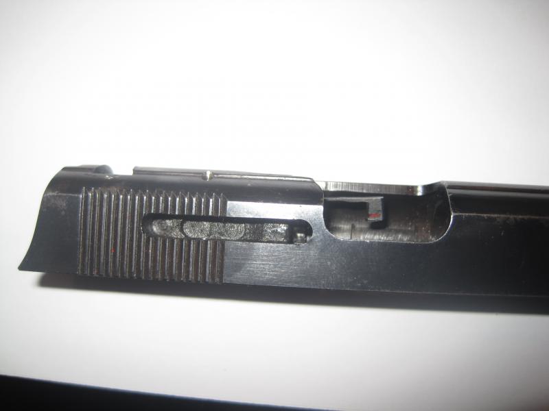

Mensajepor marroyol » 26 Ene 2018 18:37

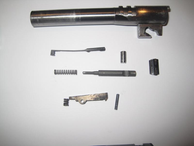

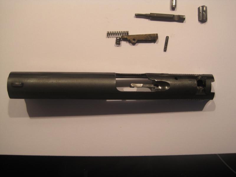

Y totalmente desmontado el indicador de cartucho en recámara.
Gracias a gbw por las fotos
El despiece completo es válido para distintos modelos de la casa STAR con sus pequeñas variaciones en 160
