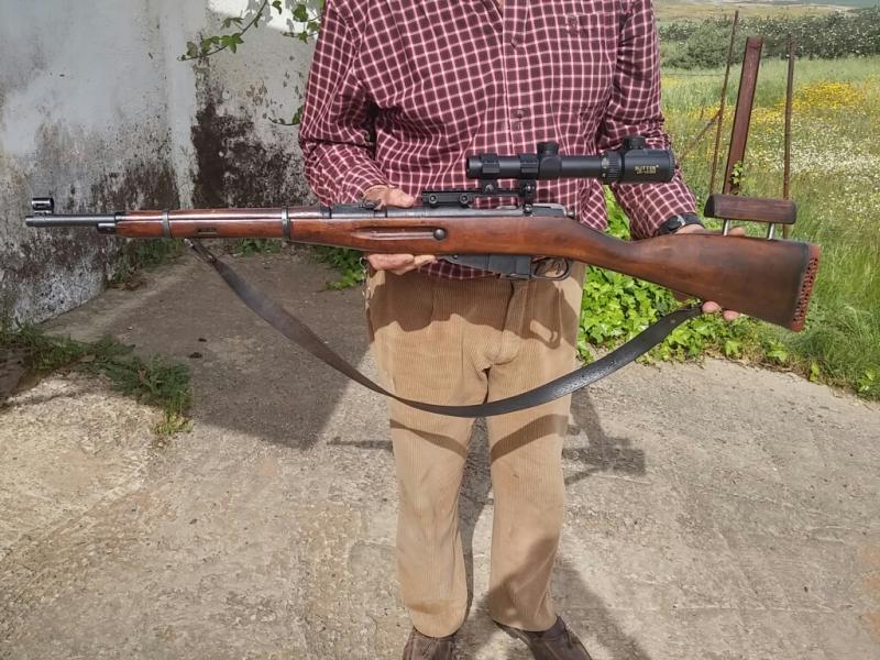

Buenas tardes, a ver que os parece esta adaptación que he hecho en un mosin nagant.

Ha quedado bien.yo hice algo parecido

Hola Kiazara2, te ha quedado muy bien, yo lo que pasa que el propietario (mi hermano) encara el rifle en la culata muy atrás, así que para atrasar el visor, le tuve que hacer un soporte lateral atrasado porque sino el visor tenia mucha vibración, a parte de ponerle el kit del cerrojo curvo, como habrás hecho tu.

Yo le hice la palanca del cerrojo curvada.le puse una base weaver en la acción. Y unas anillas y visor .cantonera de goma y freno de boca.lo que si notaba es que la culata para usar con visor me quedaba un pelin baja

Te ha quedao precioso, parece un Remington 700
