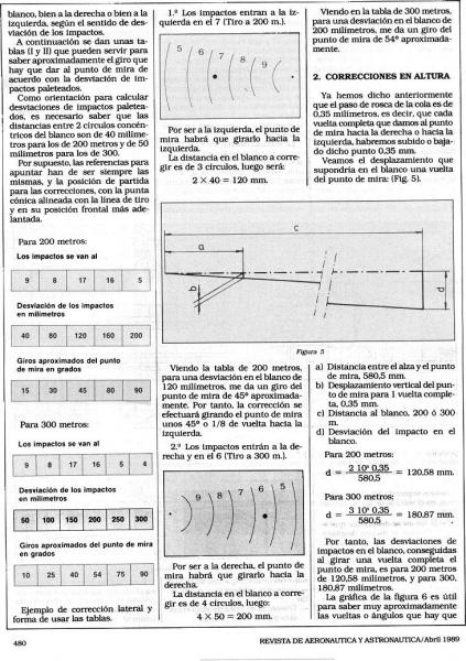

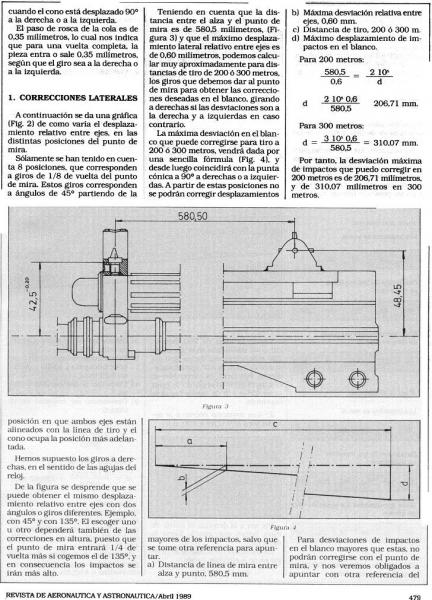

Como lo "prometido" es deuda procedo a colgar las imágenes que anunciaba:

Vaya!!!! No me ha dejado poner más de 3 fotos....
Aquí va la que faltaba, la primera página del artículo.

Muy completo, viene con las tablas de corrección
