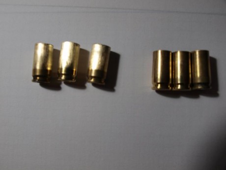

Hola.
Os pongo una fotos de unas marcas que me hace tanto el die desempistonador como el que da cota y crimpa.
Los de la izquierda están marcados por un die. Los de la derecha están recalibrados pero con un die diferente.
Es normal?

Comentar que los dies que me hacen esto son nuevos y están limpios.

Yo no lo veo normal.
Has probado a engrasar las vainas??
Si el die no es de tungsteno, tendrás que engrasar las vainas

Mala alineacion o el anillo de carburo de tungsteno del dai dañado.
Sí es lo segundo ya puedes tirar el dai, se ira fragmentando y los fragmentos té pueden dañar incluso las partes moviles de la prensa.

Mas que anillo de tugsteno, parece un anillo de lija fina.
La vaina una vez desempistonada debe salir igual de brillante que entro y sin ninguna marca que sea escandalosa como esas.
Si esuvieran muy usados y con vainas sucias si podrian mercarte las vainas de esa forma, pero de nuevos...........como que no.
Si son de acero y en buenas condiciones si podrian marcarte las vainas por falta de engrase, pero no asi de visible.
Creo que tienes que hacer una devolución.
Las vainas siempre impolutas antes de trabajarlas con los dies. asi no te los cargas.

Con el taper crimp marca la punta y marca la vaina también. Pero con una presión leve y abocardadas. Las puntas son cobreadas.
Las vainas de la foto son con el desempistonador. los diez son los 9x21 pero que aquí se venden que valen para el 9x19.

jonesmiz escribió:Con el taper crimp marca la punta y marca la vaina también. Pero con una presión leve y abocardadas. Las puntas son cobreadas.
Lo que se ve en la foto es la marca del agarre del latón contra el die, que se gripa parcialmente. Esto es normal cuando se usan dies de acero y no se engrasan las vainas, o cuando se usan vainas sucias y esa suciedad actua de polvo abrasivo, pero no debe suceder en dies con anillo de tugsteno, a no ser que el anillo sea defectuoso.
Partiendo de la base de que tienes dies con anillo de tugsteno, el hecho de que se marque tanto sólo puede achacarse a que el anillo no esté bien pulido o incluso no haya sido pulido; esto es más que posible en una producción de decenas de miles de anillos, y uno sin pulir puede perfectamente colarse en la línea de producción. Por lógica, si no ha sido pulido, el anillo es más estrecho por lo que la vaina se marcaría más aun. Además, la vaina del 9x19 es dos centésimas más ancha que la del 9x21, lo cual aumenta más el marcado. Si esto es así, a cambiar el die de recalibrado.
En cuanto al tema del taper, el die de Hornady posicionador/taper, ha de marcarte obligatoriamente algo la punta y algo la vaina, ya que el engarzado se hace de forma cónica y no por reborde, es decir, resbalando la vaina por el interior del die, rozándolo. Si además efectuas el posicionado y el engarce en una misma operación, (mala práctica), entonces la punta se marcará aun más.
Para el otro forero que le sale el anillo de "plástico", eso es clásico de vainas poco abocardadas, o por efectuar la operación de posicionado y de crimpado a la vez, mucho más aun si se hace el crimpado de tipo "rollcrimp". Y ese anillo que le sale puede ser un resto muy fino del cobrizado o alguna cera o laca que pudeise llevar la punta, pero no puede salir plástico de donde no lo hay.
