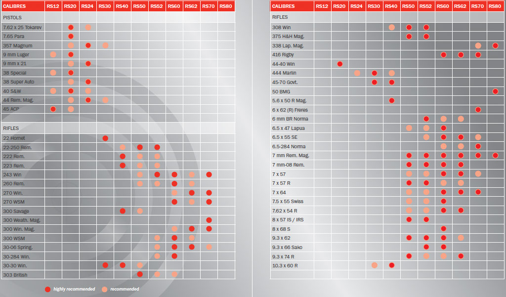

Perfecto, creo que ya me hago una idea. Si uso puntas de 311 y 174gr usaria RS 60/62 (Casi mejor la 60 segun las tablas), y si uso puntas del 308 y 155gr usaria RS 50/52 (En este caso tal vez la 50 para que sea algo mas lenta).
Corregidme si me equivoco, pero creo que lo tengo claro.
Me ha sido muy útil vuestra ayuda.
Mil gracias.
Adjunto una tabla por si alguien tiene alguna duda como yo, o simplemente para refrescar la memoria de un solo vistazo.
Buenas noches, acabo de sacar el curso de recarga y aun no lo he puesto en práctica. Un compañero del 50
PUNTO ROJO: RS MUY RECOMENDADA
PUNTO NARANJA: RS QUE NOS PUEDE VALER
