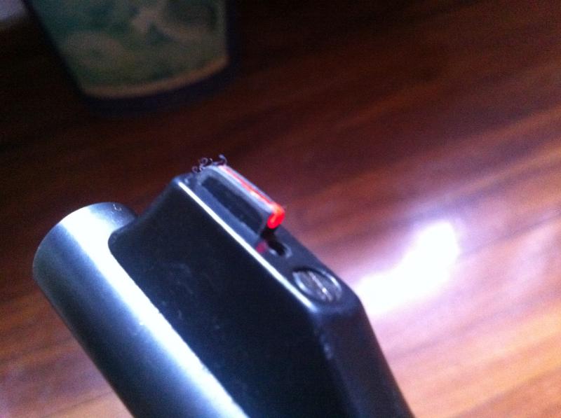

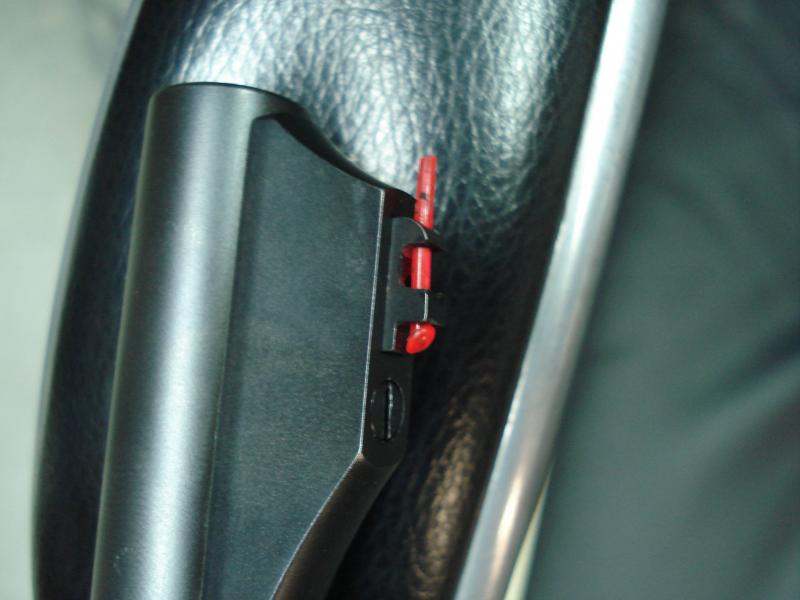

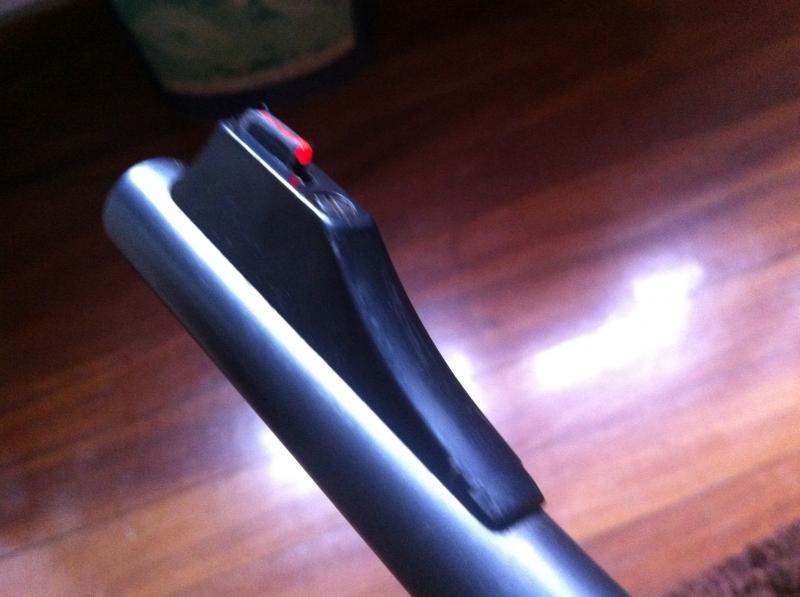

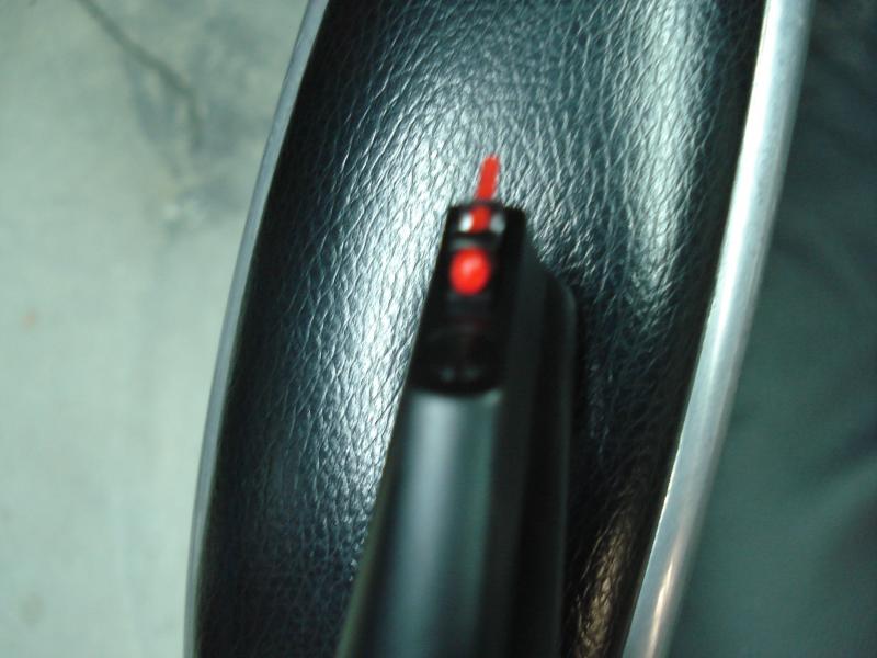

Si te haces de un trocito de fibra de vidrio lo puedes preparar tu mismo. Es muy fácil. Se le dan dos cortes, formando una especie de triangulo para que la parte superior quede al aire (así coge mas luz) y se introduce la fibra. Fácil y barato.
Lo que se observa en la punta son pelillos de la funda.
Queda muy bien y desde luego merece la pena.
Los de Klaus no están mal, pero los de led son para situaciones de poca luz, sino no se vé.

Una pregunta a los que tienen o han tenido el R93 y el R8.
¿Merece la pena la sustitución del R93 por el R8?

Joder Emerito, pero si te ha quedado perfecto !!!!!
Boy a provar de hacerlo.
Con que has hecho los cortes ? Dremel, lima
Donde puedo comprar fibra ?
Muchas gracias

jordirivascana escribió:Joder Emerito, pero si te ha quedado perfecto !!!!!
Muchas gracias
Los cortes están hechos con una sierra de arco normal (hoja para acero). En realidad con cualquier hoja fina. También se podría hacer con el Dremel, con una broca del diámetro de la fibra y darle un corte arriba después para que tenga mas contacto con la luz.
La fibra de vidrio me la dio un amigo. Supongo que no será muy difícil encontrarla.
Queda muy bien.
Saludos y ánimo que es muy fácil.

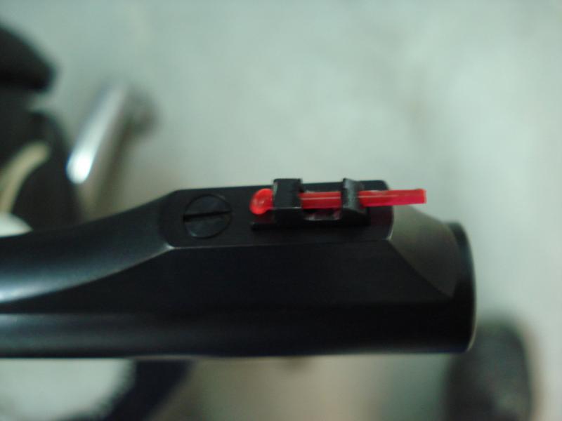

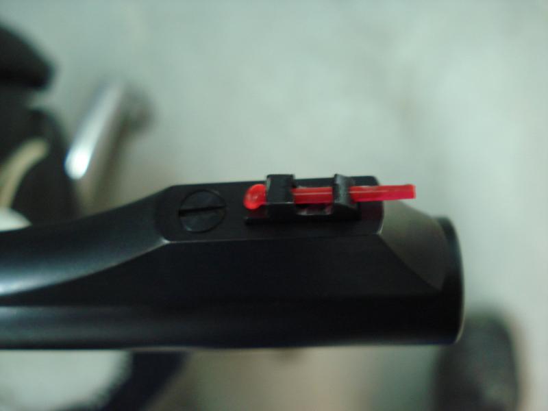

Buenos dias compañero, bueno, bonito y barato
Me falta cortarlo , cuando lo tenga puesto a tiro
Muchas gracias, un saludo

Mensajepor jordirivascana » 29 Mar 2016 20:43
Desmontas el punto, pero solo el " torpedo ", con el tornillo hallen que hay en el centro
Sacas el plastico blanco delantero, veras que hay un agujero de 2 mm de grosor y unos tres de hondo, con la dremel, revajas desde el final del agujerillo hasta unos tres mm de la parte delantera.
La parte trasera ya la tienes agujereada, te servira de guia para la broca, con una broca de 1,5 mm, taladras la parte delantera
Desmontas la fibra optica de un punto LPA y solo te queda ponerla en los agujerillos.
Ahora se encara a una velocidad de vertigo
