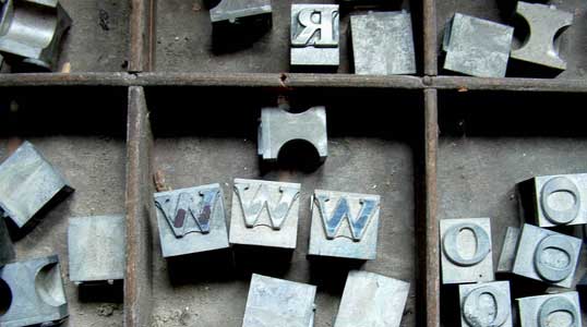

Buenas.
Las letras o tipos de imprenta no son iguales a la linotipia, y dentro de las letras hay "monotipos de imprenta" y "tipos de fundición de imprenta" ambas son letras pero cada una tienen una composición, la segunda mas rica que la primera en estaño y antimonio, por lo que se pueden aprovechar mas a la hora de mezclarlas con plomo puro, la linotipia es la aleación mas pobre de todas y la mas común, viene por lo general en tabletas formando frases. Casi podríamos decir que cada formato dobla al siguiente en riqueza que si no recuerdo mal los tipos de fundición puede tener como un 32% estaño, un 17 de antimonio y el resto plomo, estos son lo mejores para mezclar.
Para diferenciar monotipos y tipos de fundición lo que se mira es que tenga o no la hendidura (Nick), si la tiene es tipo de fundición.
Bueno amigos estamos llegando al final del baúl solo quedan 200 kg. que pensaba quedarme para mi.
Lo que 32
tipo de fundición
Lo que 30
monotipo
Lo que 31
linotipia
ASoriano
Mensajes: 363
Registrado: 13 Abr 2008 04:01
Re: DISPONGO DE LITOGRFIA PARA FUNDICION PLOMO
Mensajepor ASoriano » 10 Mar 2017 22:06
Aleaciones para el material tipográfico. El metal que se emplea para la fabricación de caracteres y demás material tipográfico se obtiene con una aleación de plomo, antimonio y estaño.
El plomo se usa por la fácil fusión y para que la aleación sea dúctil y compacta.
El estaño sirve para endurecer y evitar la oxidación.
El antimonio sirve para dar más resistencia al metal con el fin de que no se aplaste tan fácilmente durante las repetidas y numerosas tiradas. Las aleaciones son diversas, según los tamaños de los tipos y el uso a que se destinan. Así para la fabricación del metal destinado a blancos, suélese usar la aleación siguiente, denominada ordinaria:
75 partes de plomo
20 partes de antimonio
5 partes de estaño
En cambio, para los caracteres de cuerpos mayores empléase la aleación siguiente, denominada dura:
60 partes de plomo
25 partes de antimonio
15 partes de estaño
Y para los cuerpos de letra pequeña y perfiles pronunciados se usa esta otra, llamada durísima:
55 partes de plomo
33 partes de antimonio
12 partes de estaño
