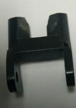

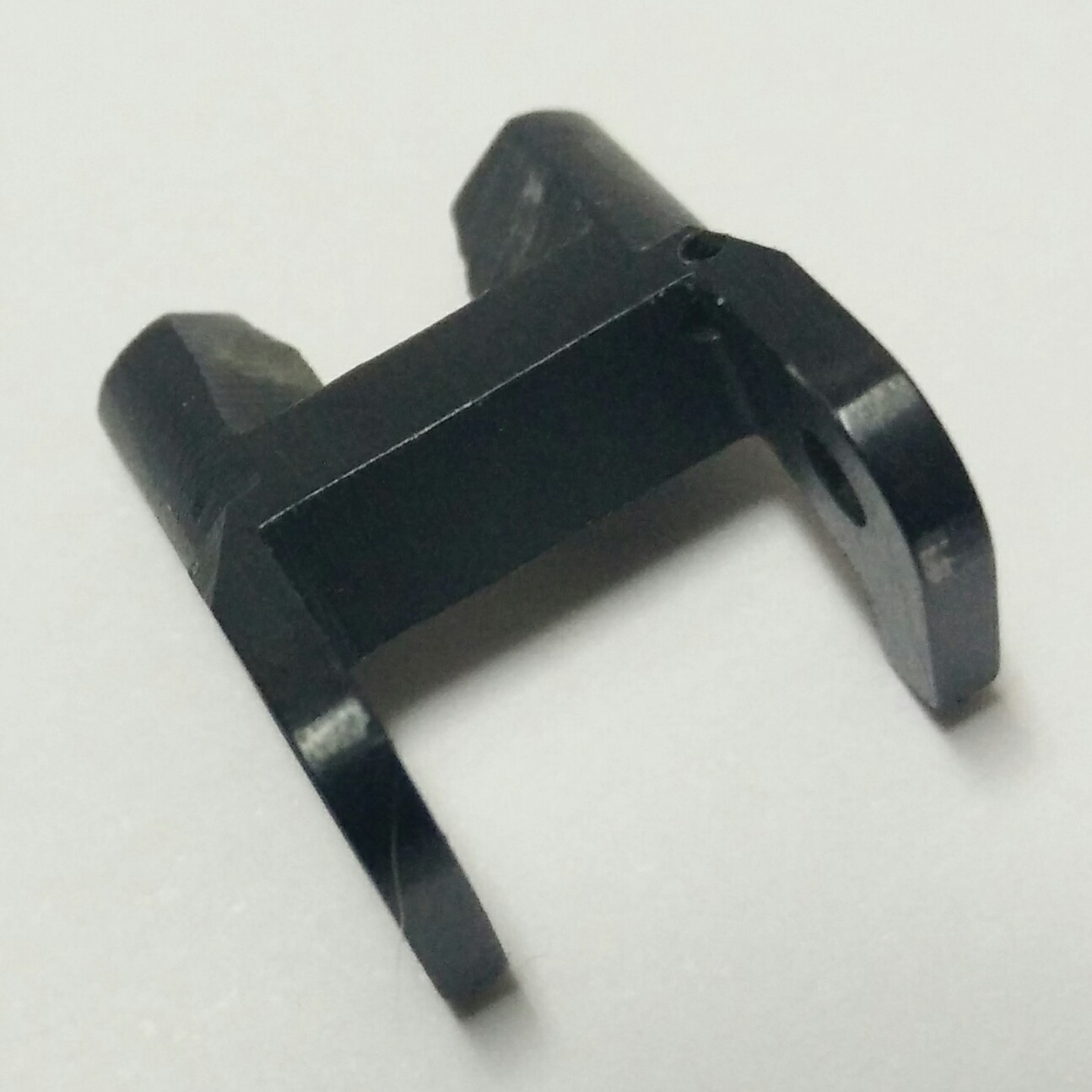

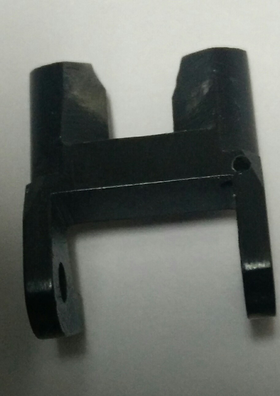

Este es el extractor que tengo pero lo que me mosquea es ese agujero pequeño, me da la impresión de que hay debería de ir un muelle.
Pero no lo se.

Si debe q tener un muelle muy fino

El agujero es para un muelle en espiral que lleva unido al armazón, pero su función es recoger el extractor. La maniobra de extracción la efectúa el cierre al abrir y empujar el resalte que tiene el extractor.

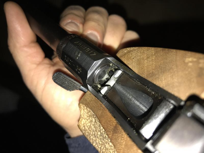

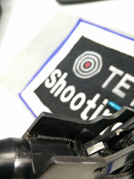

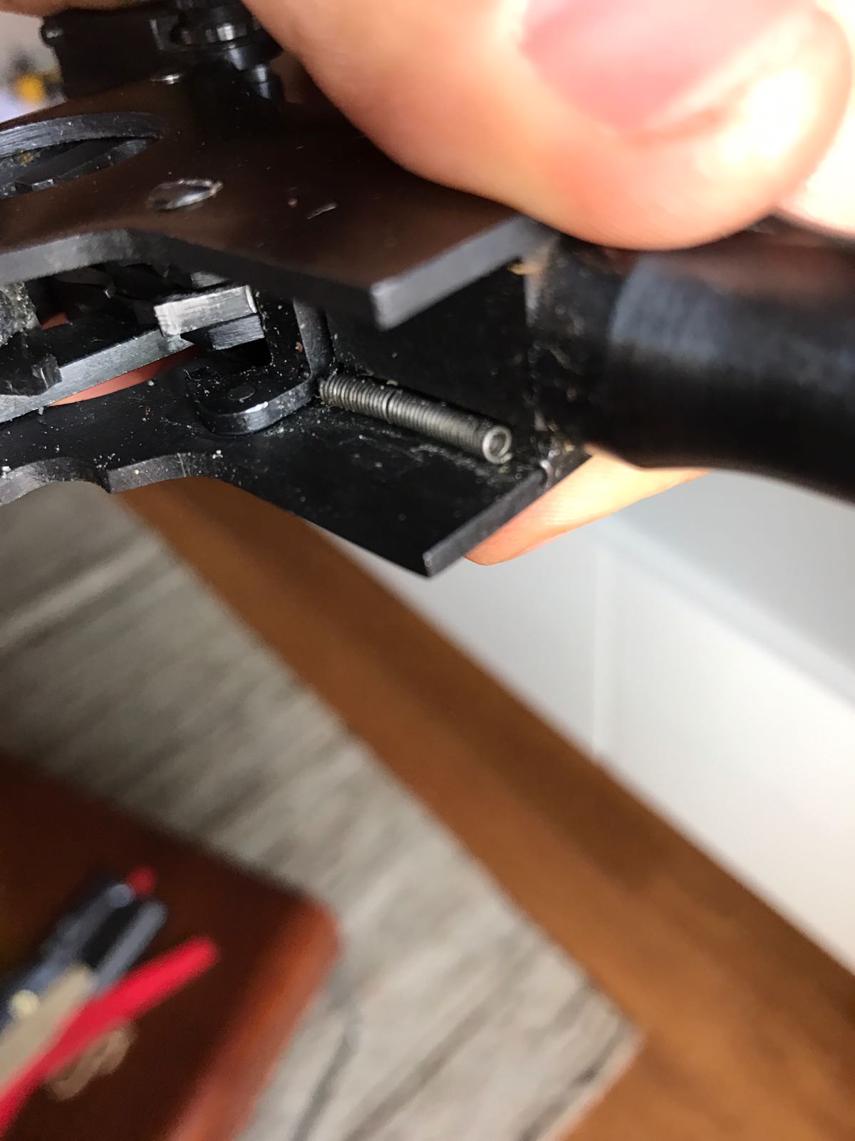

Muchas gracias compañeros, lleváis razón, no interviene en la extracción, solo para facilitar la carga recuperando su posición después de la extracción.
Un compañero del foro me ha mandado unas fotos.
Después de todo el día dando vueltas de tienda en tienda, es muy difícil encontrar algo así.
De casualidad un amigo tomando una caña cuando se iba a encender un cigarrillo me ha dado la idea, el muelle de las piedra de un mechero.
Es muy fino y suficientemente largo, que Os parece la idea.

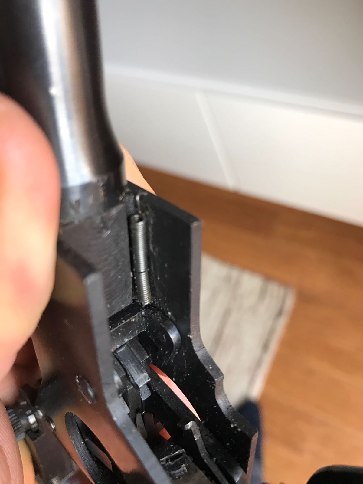

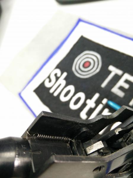

Aquí Os pongo una foto de como ha quedado con el muelle de la piedra de un mechero.
Hace su función, debería ser más duro pero por ahora hace su función.
