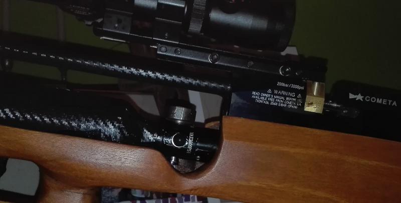

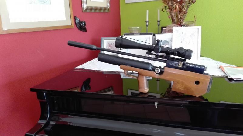

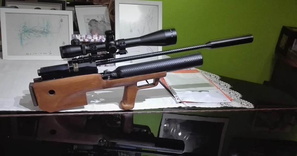

Hoy me permito poner una foto de mi veterana Lynx a la que he vestido con una culata de bullpup hecha en casa, con mis propias manos y alguna herramienta de bricolaje. :mrgreen:
Me ha confesado que se siente como una joven minifaldera.
Una muestra de mis escasas habilidades plásticas :ghost:

La culata es fruto de un prolongado experimento con maderas diversas para hacer mano y que no concluye aquí pero ya puede enseñarse este prototipo.
Buscaré un taco de madera de nogal para la próxima y de daré un tratamiento en aceite, que ésta está barnizada con el que me sobró del jamonero.
El puerto de carga no tiene secretos, un orificio amplio con fresa, pero fue mala solución porque interfiere con el dispositivo de disparo, por lo que he girado la pieza que lleva el regulador y conexión a la botella, como un cuarto de vuelta y lo he dejado en el lateral, donde va el manómetro, quedando el manómetro arriba, en posición horizontal, con lo que he solucionado el problema de alojar el foster en el puerto de carga.
El mecanismo de disparo es sencillo: nada más que un gatillo hecho de metacrilato, enroscado a un espárrago de acero de rosca continua de 3mm que cubierto con una pajita de horchata para que se deslice sin rozamiento llega al gatillo atravesando el guardamonte y lo abraza con una pieza a modo de pinza. Tras el gatillo original un muelle sujeto a éste y al guardamonte en su vertical posterior.
La pajita va sujeta con cinta americana negra al depósito, porque no hay donde fijar con tornillos, no obstante he conseguido un sorprendente resultado, notando ambos tiempos y suavidad en el disparo.
Otros mecanismos, más sólidos, implica abrazar el depósito en su totalidad y pienso que no mejorarían la función, pero sigo investigando: el único límite es que lo pueda hacer yo, pues si es manufacturado ya no me sirve. :ghost:
