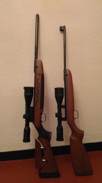

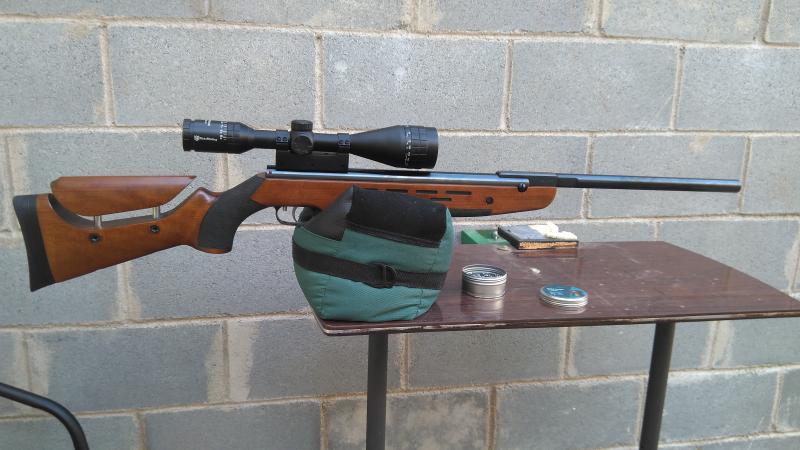

Reabro el hilo por si alguien tiene dudas hoy en día de comprar la magnifica HW98, os subo unas fotos.
Se me rompió el muelle original de 34 vueltas 22 julios y le puse uno de 28 vueltas de 16 julios, agrupa mejor y no te cansa el brazo

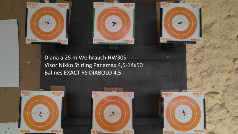

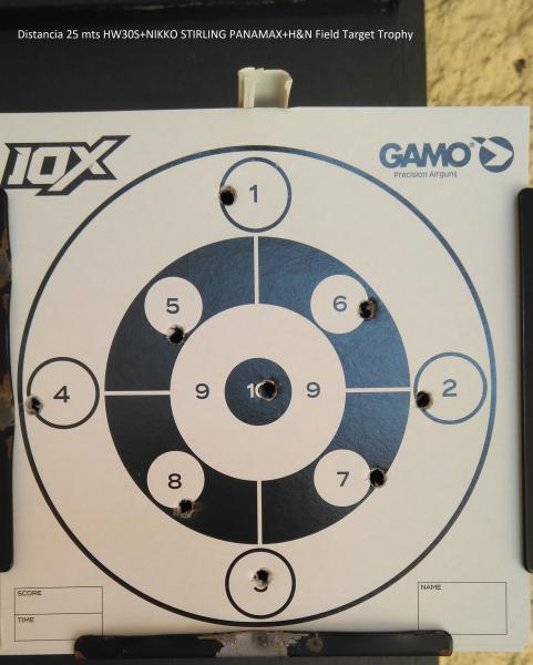

Tengo también la pequeñita HW30S cal 4,5 y le afectan demasiado los tipos de balines solo consigo agrupaciones decentes a 26 metros con los JSB EXACT RS DIABOLO y con los H&N Field Target Trophy, pero con los H&N SPORT (de punta plana) no me agrupa tan bien, la he desmontado y he visto el muelle un poco torcido
lo cambiaré ya ver si mejora.
