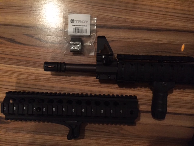

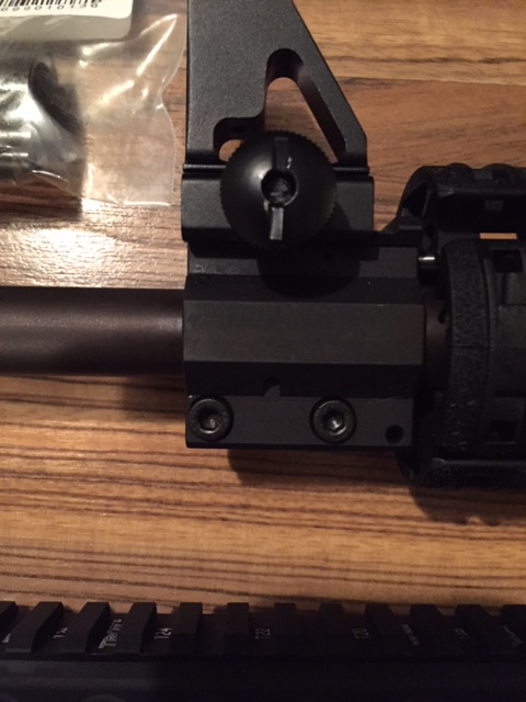

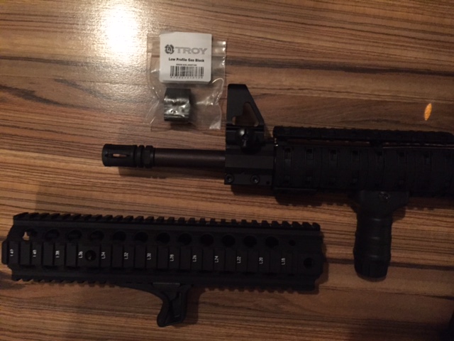

Hola compañeros, perdonad la pregunta de principiante pero es que no he desmontado nunca el gasblock, ni quitado el guardamanos y prefiero preguntaros antes.
Supongo que no tiene ninguna complicacion:
. Quito la bocacha.
. Quito los tornillos del gasblock y supongo que saldra bien.
. Quito los tornillos del guardamanos, lo saco.
. ¿Para poner el gasblock hay que tener alguna cosa en cuenta? o es tan simple como colocarlo, meter la varilla de los gases y apretar los tornillos?

glock22 escribió:Hola compañeros, perdonad la pregunta de principiante pero es que no he desmontado nunca el gasblock, ni quitado el guardamanos y prefiero preguntaros antes.
. Quito la bocacha.
Gracias de antemano, un saludo a todos.
El gas bolck no tiene más misterio, lo único alinearlo bien. El problema que puedes tener es que no entre bien, a mi me ha pasado con los de DD y Badger.
Vas a cambiar el guardamanos? Supongo que tendrás que quitar barrel nut y poner el nuevo, no? Eso ya es más trabajo, más que nada porque hacen falta herramientas específicas.

Hola enzo.408, muchas gracias por tu rápida respuesta,
La verdad es que acabo de buscar lo que es el barrel nut ahora mismo después de decírmelo... así que jajaja no tengo ni idea si tengo que cambiarlo o no, yo directamente compre el gasblock y el guardamanos y nada mas.
Entiendo por lo que dices que el barrel nut que lleva, no va a valer para el guardamanos nuevo no?
Por que con el guardamanos no viene ningún barrel nut.
:cry:

glock22 escribió:Hola enzo.408, muchas gracias por tu rápida respuesta,
:cry:
Que modelo de guardamanos es? Lo compraste nuevo?
glock22
Mensajes: 184
Registrado: 27 Dic 2009 15:26
Re: nuestros ar 15
Mensajepor glock22 » 12 Feb 2017 01:37
Es un TROY INDUSTRIES 11" Mid-length Bravo Rail
Lo he comprado nuevo si.

glock22 escribió:Es un TROY INDUSTRIES 11" Mid-length Bravo Rail
Pues me temo que vas a necesitar un barrel nut como este:
https://www.brownells.es/epages/Iberica ... /160300024

Mensajepor glock22 » 12 Feb 2017 06:46
Jo..er así da gusto.
Muchas gracias enzo.408.

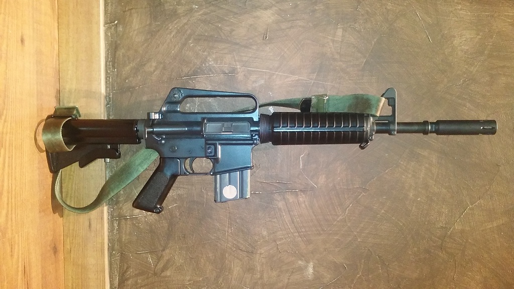

El otro día pude tirar a 25 m. con una versión retro del XM177E2, si bien no es "perfecta", creo que es lo más parecida posible dentro de nuestras limitaciones. Me lo pasé muy bien, aunque el bolt dió problemas, ya que tras el último disparo no quedaba retenido el cierre atrás. Al final se detectó que era debido a las malas tolerancias del bolt con el carrier, ya sabéis esas cosas que pasan por vendernos AR´s que no son de lo mejorcito ni de lo pasable.

Mensajepor Parachut » 14 Feb 2017 08:42
enzo.408 escribió:
Parachut escribió:El otro día pude tirar a 25 m. con una versión retro del XM177E2, si bien no es "perfecta", creo que es lo más parecida posible dentro de nuestras limitaciones. Me lo pasé muy bien, aunque el bolt dió problemas, ya que tras el último disparo no quedaba retenido el cierre atrás. Al final se detectó que era debido a las malas tolerancias del bolt con el carrier, ya sabéis esas cosas que pasan por vendernos AR´s que no son de lo mejorcito ni de lo pasable.
Ponte unas fotos del bicho, no? :mrgreen:
Cómo nos gusta currarnos la customización je je je. Al final ha valido la pena, no será lo más moderno, pero es algo que siempre he tenido en mente y por fín he podido realizar, aunque haya tenido que invertir pasta y tiempo. Ahora ha buscar las cargas adecuadas.
