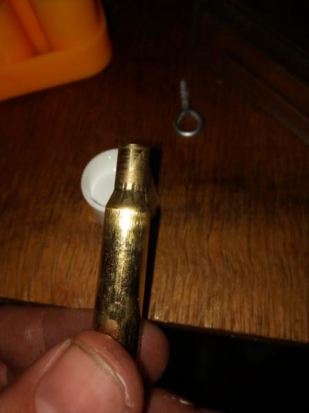

Saludos Mirad lo que me ha pasado convirtiendo unas vainas fioochi 223 a 222, los dies son lyman.
¿A qué se puede deber?

Re: Socorro!! Convirtiendo 223 a 222 resultados
Exceso de lubricación
Gracias, era el primero y he echado como para que entrara un proyectil del .50.

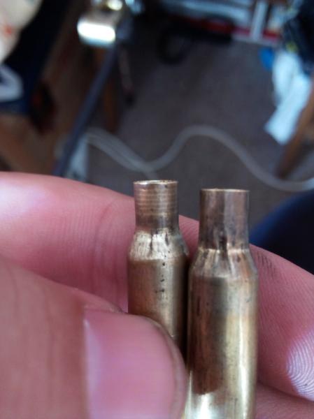

Bueno retomando el tema que no había tenido ocasión de trabajarlo he probado a recortar las vainas como me indicáis a 43mm y no poner casi grasa, pero aún así siguen saliendo igual, no se ya que hacer.se os ocurre algo, muchas gracias
legion1920 escribió:Bueno retomando el tema que no había tenido ocasión de trabajarlo he probado a recortar las vainas como me indicáis a 43mm y no poner casi grasa, pero aún así siguen saliendo igual, no se ya que hacer.se os ocurre algo, muchas gracias
Hola,
Empieza por limpiar el die por dentro, pues posiblemente tengas grasa acumulada, y comprueba que el aliviadero del die no está obstruido. (ese agujerito que coincide con el hombro, que atraviesa el die). Es fácil limpiarlo con un hilo de cobre de cualquier cable eléctrico; pelas el cable y le sacas un hilo.
Siempre transforma vainas previamente limpias. La mezcla del aceite y la suciedad crea una grasa más densa que te dará todo tipo de problemas.
Si estás usando el die del 222 de recalibrar, en vez de un trim die, quitale el despistonador-expansor, es mejor primero transformar y luego despistonar/expandir.
Un recocido leve te mejorará la flexibilidad del material, pero sólo del hombro.
Nunca hagas la transformación en un sólo paso y, como te han dicho, a cada paso gira 1/4 de vuelta.
Con vainas problemáticas he procurado templar el die con un mechero, ojo sólo templarlo, esto hace que se caliente la grasa de recalibrado y que fluya más fácilemente hacia el aliviadero, eliminando el exceso.
La grasa de recalibrado nunca la he dado con la esponja, siempre con los dedos, de forma que sea lo mínimo necesario para que no se gripe en el die.
Siempre usa grasa de transformar vainas, si no tienes, compra la grasa de motor más ligera que encuentres, lo ideal seria un SAE 0W10, aunque el segundo valor es menos importante ya que se refiere a la viscosidad a alta temperatura y tu trabajas en baja, así que la primera cifra es la que te interesa. En el mercado encontrarás botes de aceite de horquillas, o de amortiguadores, incluso de transmisiones hidráulicas de sae muy bajo, entre 2,5w y 7w, o incluso se podría usar aceite de girasol, como hacía un amigo mío.
Suerte
Pd. Si no lo tienes y piensas transformar bastantes vainas, comprate un trim die, no tiene comparación con ningún die recalibrador y, además, puedes recortar la vaina con lima.

Muchas gracias ha mejorado algo la cosa quitando la aguja pero aún aparece un pequeño estrés en la vaina. Es aceptable o no debe aparecer nada?

La de la izquierda es la última versión
Hola,
Realmente no debería aparecer nada.
O estás usando vainas con un latón muy rancio, o sigues teniendo problema con la grasa o los escalones de transformado.
Incluso en transformaciones más críticas, de 222 Rem. Mag a .17 Remington, que son críticas de narices, se consigue hacer sin pliegues.
Prueba con otro die que te pueda dejar alguien, no sea un problema interno de mal pulido o algo así. Aunque sigo creyendo que o es metal agrio o aun demasiada grasa, o escalonar aun más el transformado.
recuerda probar a recocer un poco.
Saludos,

Una cosa más que no me fijé antes, veo que las vainas están bastante sucias y no sólo de la grasa. Te aconsejo que antes de transformar las pases por el thumbler o el limpiador que uses, una vaina limpia y pulida desliza mejor dentro del die, máxime si estamos transformando. El exceso de grasa también fluye mejor por una superficie bien pulida y limpia.
