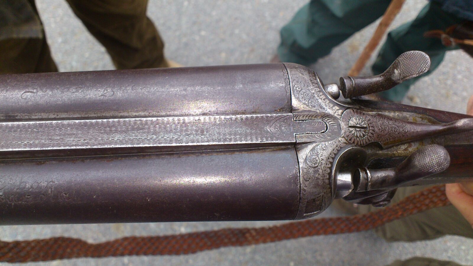

Un compañero me pide que pregunte si algien puede tener alguna idea de qué escopeta es ésta y si sería desaconsejable su uso. Al parecer el cañón derecho va estriado en toda su longitud y el izquierdo es liso.
Se intuye que pone "fabricada por Domingo...." el apellido no lo distingo. El otro cañón pone muy claro Eibar, pero tampoco distingo bien el resto. Igual él da algún dato más.

Hola gente, la escopeta es de un conocido, sobre el caño derecho figura el fabricante y sobre el izquierdo figura al parecer, para quien se fabrico, al igual que la ciudad donde se construyo, al parecer es Éibar.
Para actualizarla paso de nuevo por el banco de pruebas.
Pero no tengo mas datos.

haber si consiguiéramos por lo menos saber cual de los domingos, de Éibar fue el que construyo esos caños.

Pffff, se intuye leer un tal Domingo Arazliegui, pero es que tal domingo no existió al menos como armero reconocido.
Lo más parecido:
* Domingo Aramberri. 1881. Fabricante de escopetas de percusión. Taller.
* Domingo Arguiñao. 1883. Taller.
* Domingo Aristondo. Entre 1890 y 1897. Taller.
* Domingo Arándo. Entre 1890 y 1896. Taller.
* Domingo Arízmendi. 1887. Taller.
Y cuidado, veo algunas picaditas, y si la escopeta es de acero de damasco, que por esa época se hacían algunas así, pues entonces te puede reventar los cañones la munición actual.
Lo mejor es fotografiar punzones y todo lo que ponga de importancia.
No sé la verdad, a ver si alguien te puede ayudar.

Hola parece poner Fabricada por Domingo Arazkegui para José Guisasola, Eibar

Sería muy interesante ver una foto dela báscula y de la base de los cañones, igual alguna marca nos da idea del fabricante.

El uso de pólvora moderna esta comprobado sin problemas, paso por el banco de pruebas hace unos años y la recalificaron DE NUEVO para pólvora sin humo, marca 900 k. yo la vi desmontada pero solo recuerdo eso.
El caño derecho llama la atención es totalmente rallado y esta en muy buen estado.
Yo no aprecie nada de damasquinado en los caños.
