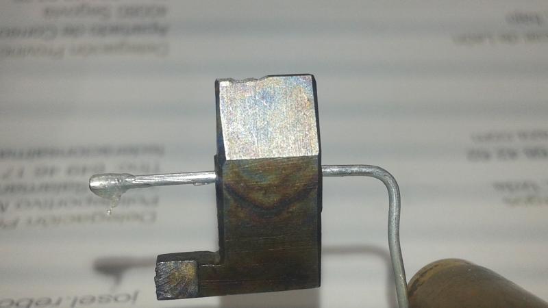

Hace unos días desmonte una star As para su limpieza y me veo que el fiador tiene unas muescas donde sujeta el matillo, el matillo esta perfecto y la pistola en cuestion solo tiene años pues disparos dos cajas como mucho. A que puede ser debido que se rompiera.

Si nadie lo toco antes,puede ser un fallo de templado

Puede ser por forzar el disparo estando en el diente se seguro de caída del martillo.

Por forzar el disparo no lo se, pero algún fallo de templado o fundicion puede, fijaros en esta foto el orificio que tiene. Sabeis donde puedo consegir un fiador ya se que es dificil.
