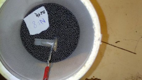

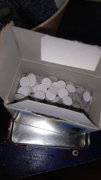

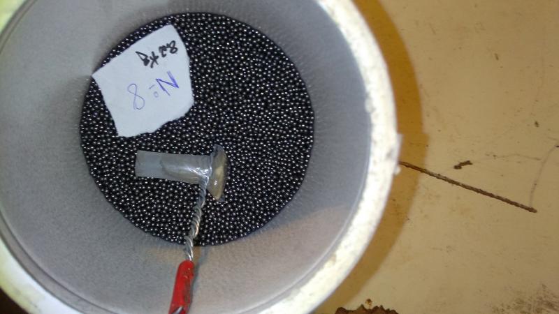

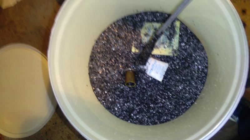

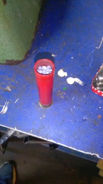

Echamos la pólvora, la cantidad y marca que cada uno pueda conseguir y estudiar sus tablas, metemos el taco con los discos y en mi caso ,11 gramos de plomo numero 8.
La pólvora y plomo los vierto con un cazillo respectivamente,una vez comprobado sus medidas
pues eso me gustaria hacer un recopilatorio de tablas de recarga para escopeta.
Para empezar ahí os pongo 00
Para empezar ahí os pongo 01
Para empezar ahí os pongo 02

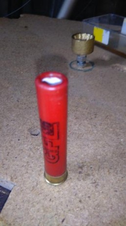

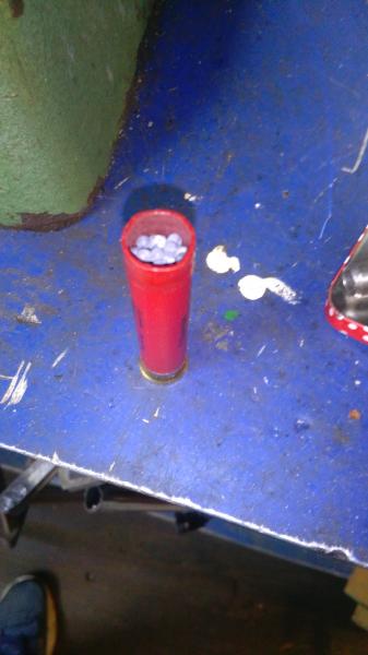

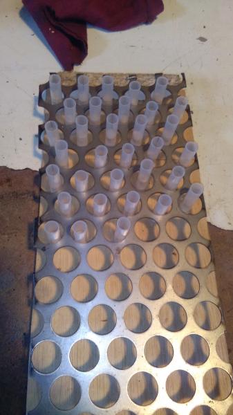

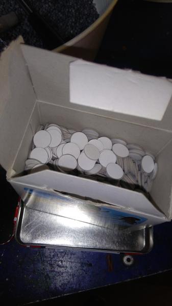

Se le pone su capilla de cartón del calibre 36
Para empezar ahí os pongo 10
Para empezar ahí os pongo 11
Para empezar ahí os pongo 12

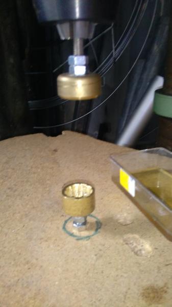

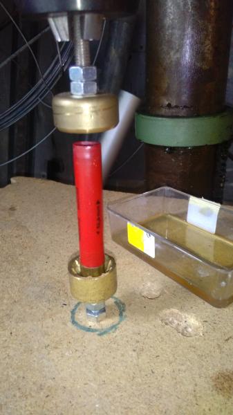

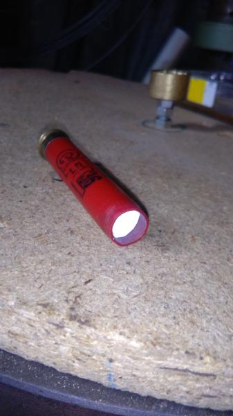

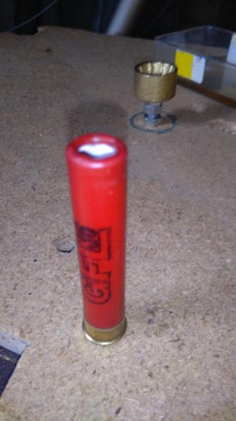

Y por último los cerramos, yo lo hago con un taladro, compre el sujetacartuchos y el cabezal, les puse su tornillo con tuerca para poder agarrarlo en el taladro y el sujeta cartucho a una madera
Para empezar ahí os pongo 20
Para empezar ahí os pongo 21

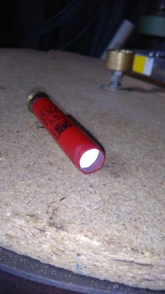

Mensajepor watii » 03 Ene 2017 14:59

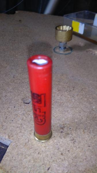

Y así quedan,un poco trabajo,pero van muy bien
Para empezar ahí os pongo 30

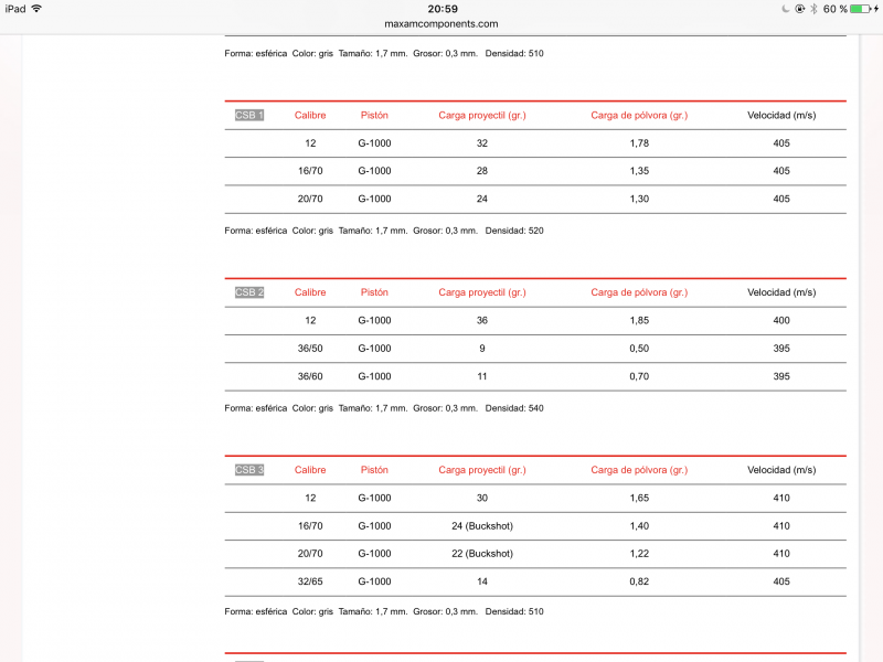

Efectivamente, es lo que pasa en este país,tenemos que utilizar lo que nos sea más fácil de conseguír, no podemos irnos a tablas con pólvoras específicas para cada municion, porque no hay como comprarlas, así que nos toca usar lo que hay
Para empezar ahí os pongo 140
watii
Mensajes: 226
Registrado: 24 Oct 2007 12:01
Re: RECARGA ESCOPETA, recopilatorio
Mensajepor watii » 03 Ene 2017 23:45
Esa es la tabla que yo me guío normalmente, pero bajo algunas décimas de pólvora, por si acaso
