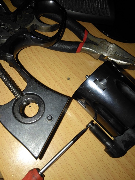

Nadie ha dicho que fuera doblar el soporte en su plano transversal, lo cual sería estropear el arma. Es actuando sobre el eje longitudinal, sin cambiar al angulo recto de la aguja. De todas formas, tal como he comentado, la actuación sobre esta pieza es muy peliaguda y de ahí que no lo considero como aconsejable.
El funcionamiento básico del revolver creo que lo conocemos todos, no es un reactor de fisión nuclear y no presenta grandes misterios. Y así es, el cilindro del mio y claramente no sólo el mio (en las fotos del compañero se ve el mismo resultado y otros dos hablan de lo mismo), golpea en el borde del cañón, pero se trata de un valor de desajuste extremadamente pequeño, nada que ver con las distancias entre el cartucho y el escudo. Los signos de ese desgaste no son de ninguna herramienta, es fácil ver como da exactamente ahí, acercando el cilindro con la mano, y lo que son como rebordes dentados que se ven (bueno, verse se ven en foto, a ojo todo el desgaste es una pequeña y fina línea) corresponden a las esquinas de lo que son las acanaladuras del cilindro.
Lo de los rebajes no es por rotura sobre la vaina, sino abajo en la zona de la pestaña o reborde, que habitualmente está fuera del tambor en otras armas. Los ingenieros de S&W no estaban seguros si no iban a producirse roturas con los nuevos cartuchos y potentens pistones de los calibres magnum y de ahí que metieron esa zona dentro del tambor a diferencia de otros revólveres en calibres de fuego central menores. A posteriori se vió que los temores fueron exagerados y se suplantó por el diseño habitual.
En foto mostrando con el destornillador la zona en la que se podría actuar y de esta forma eliminar el exceso de juego de toda la báscula:
