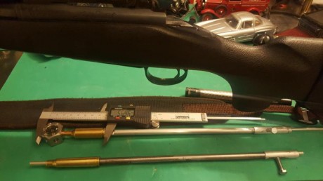

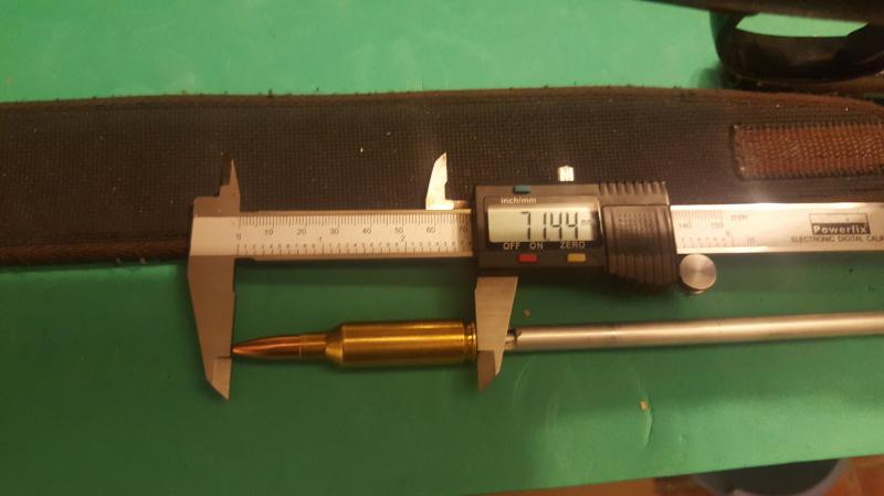

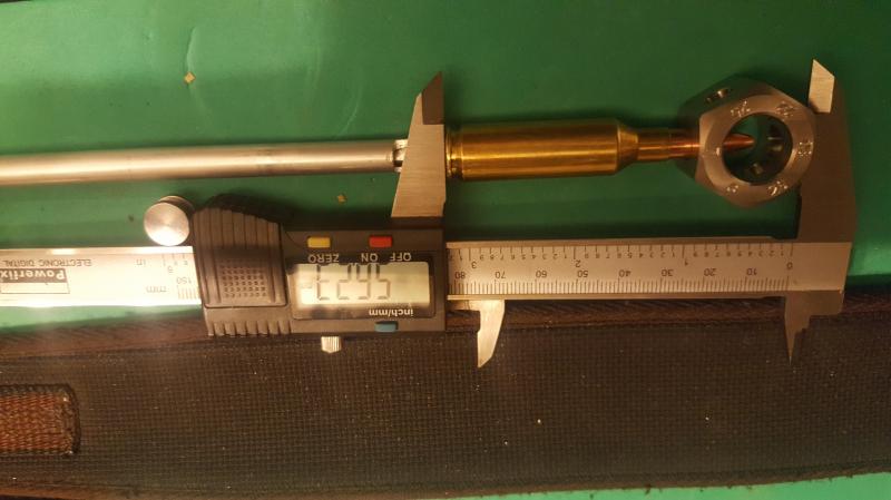

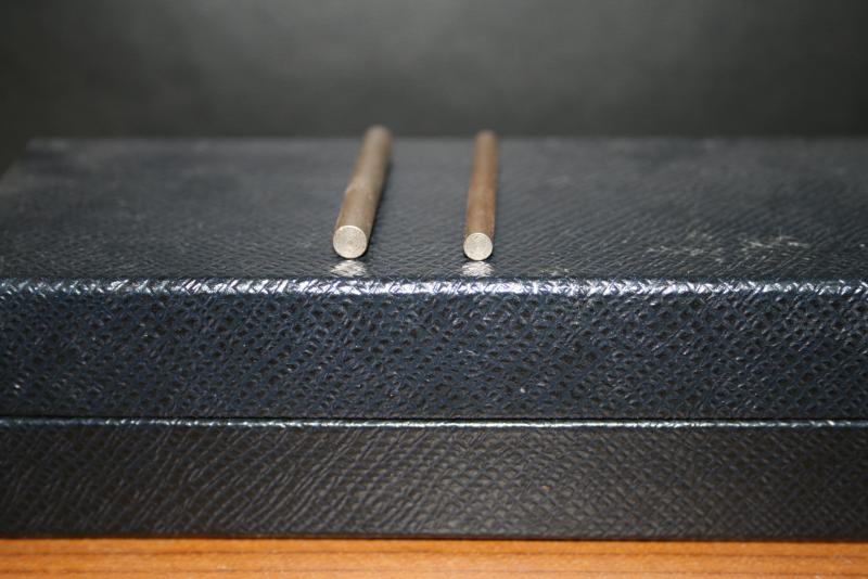

Muchas gracias  J.W
intentare buscar ese (punto dulce) a ver como me va

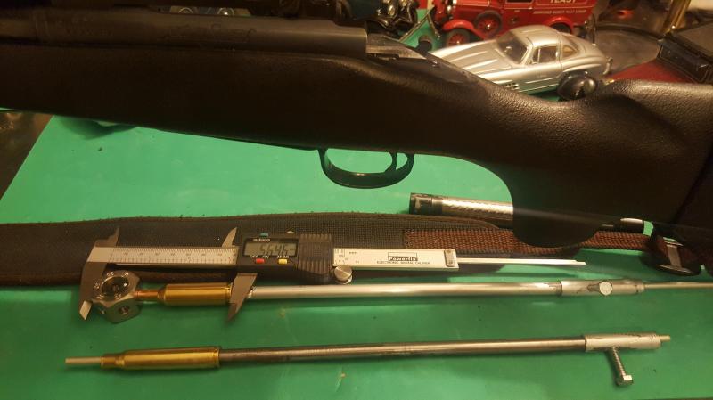

Para medir el salto no tengo el ( Stoney Point Gauge de honardy) yo me fabrique uno y me da bien las medidas es un plagio al de Honardy, pero en forma casera.
para medir el LTC tengo la medida de Sinclair el exagono, pero te di el LTC hasta la punta medida
con el pie de rey, yo me hago las medidas con el medidor de calibre de Snclair
muchas gracias de nuevo te adjunto unas fotos

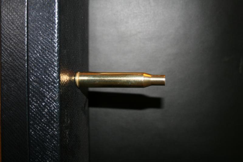

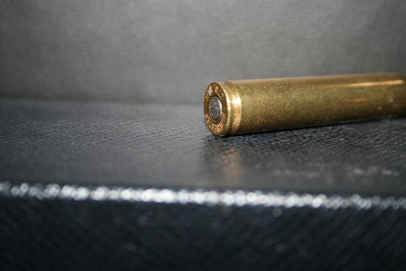

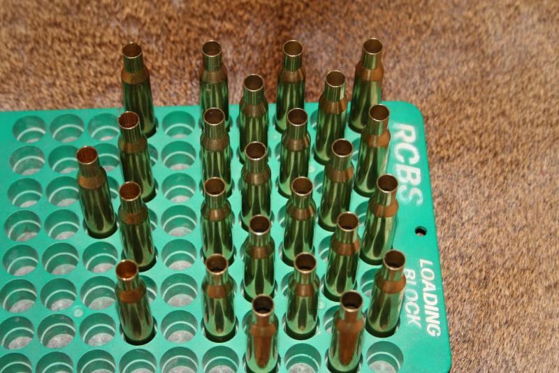

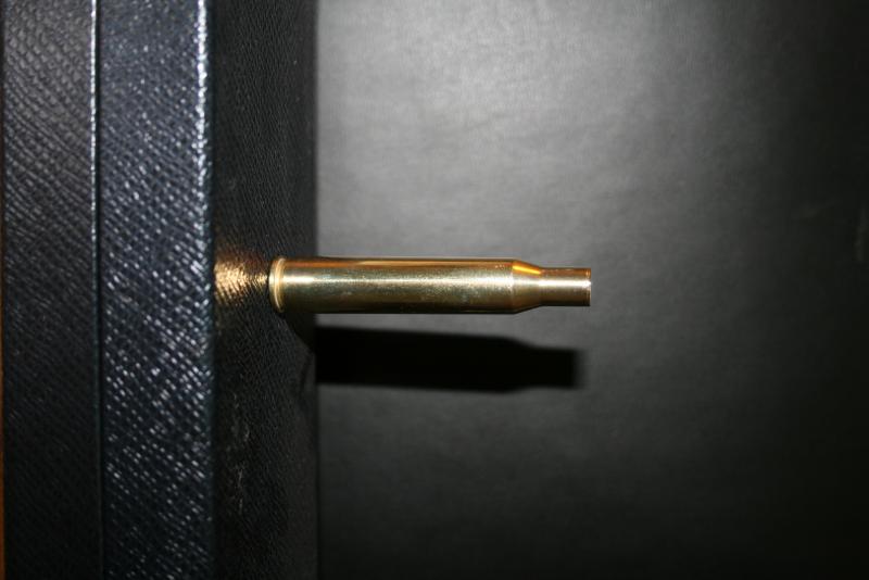

						Re: Tutorial de recarga de munición de arma larga rayada

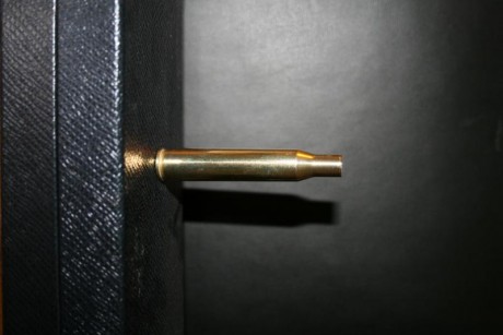

Lamento que se me ha quedado torcida la foto de la vaina.

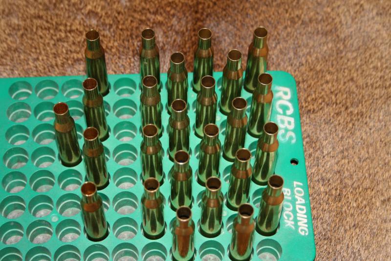

Bueno, muestro una vaina del .270 Winchester limpia y lista para el famoso case prep. Esta vaina proviene de munición comercial Remington y tiene un solo tiro. En la otra foto se aprecia que aún lleva el pistón original. Precisamente estas 20 vainas vienen de munición que se disparó en mi último .270 Win, el Browning BBR, aquel del grupo sub-moa que colgué en mi hilo "¿Cómo tira tu rifle de caza?". Me las dio el hombre que me lo compró, que no recarga.

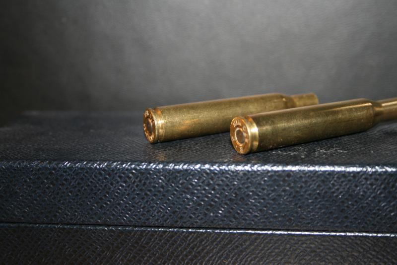

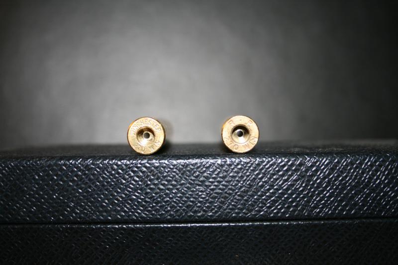

En la tercera foto se ven dos vainas, una Remington y una Winchester. La R-P es hermana de la de la primera foto y la Winchester es de una bolsa de vainas para recargar, sin tiros. A las dos ya les he igualado el bolsillo del pistón, como mostré al principio del tutorial. Voy a hacer la misma carga en las dos. En principio no se espera que la Winchester arroje la misma precisión que la Remington porque es absolutamente nueva. Pero claro, nunca se sabe ...
Como aconsejo, también recalibré las vainas nuevas para devolverles la redondez al cuello y la boca sobre todo.
Los siguientes pasos van a ser trabajar el oído de la vaina y chamfranear el interior de las bocas a efecto de que la bala entre al asiento con más facilidad, aunque es BT.
No voy a desbarbar porque no voy a trimar, ya que los dos grupos de vainas están entre los parámetros SAAMI: entre 2.530" (trimado) y 2.540" (máximo): las Remington tienen 2.537"-8" y las Winchester entre 2.531" y .533".
JW.
JW.

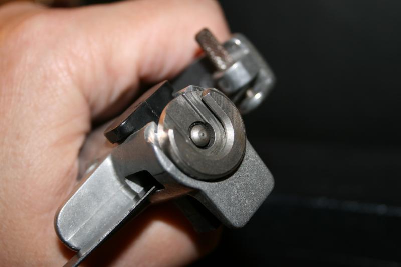

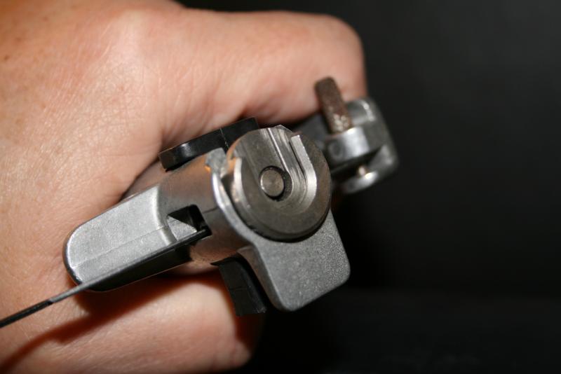

Hay un pequeño apartado que comenté de pasada en la página 5 de este tutorial, que es que el empistonador manual RCBS que uso tiene una barra empujadora, que es distinta en sus dos extremos. Por un lado es convexa y por el otro plana. Esta última es la que hay que usar para empistonar.
Ayer hice estas fotos para ilustrarlo.

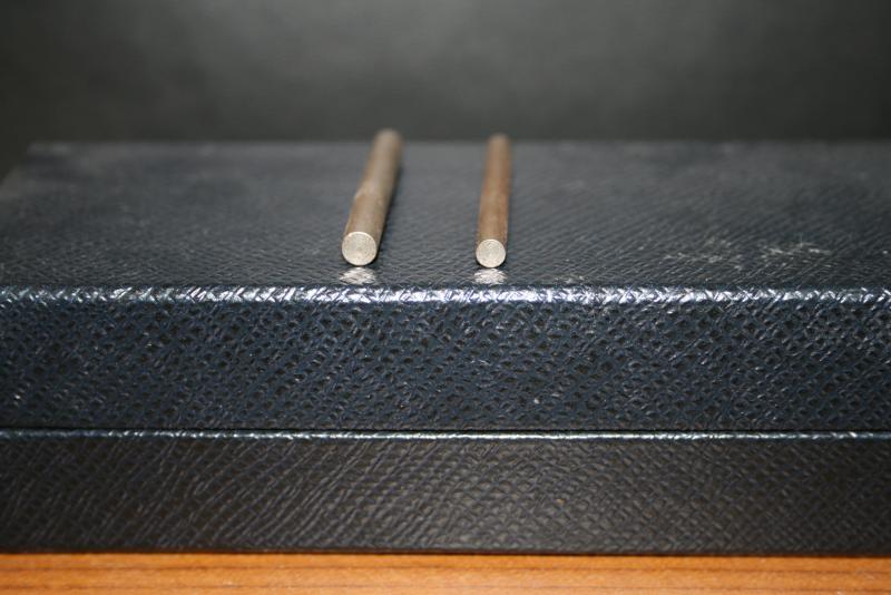

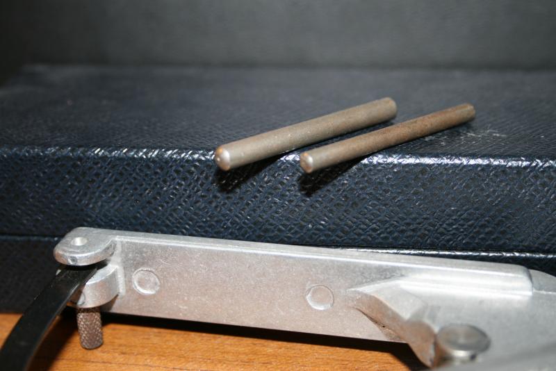

Esta pequeña barra se desliza dentro de su alojamiento tubular y es separable. La hay para pistón grande y pistón pequeño. Pongo una foto para que se vea las dos caras planas de ambas barras.
JW.

Y una de conjunto con el empistonador, esta vez por el extremo opuesto.

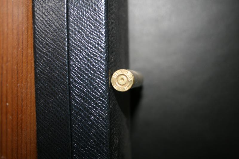

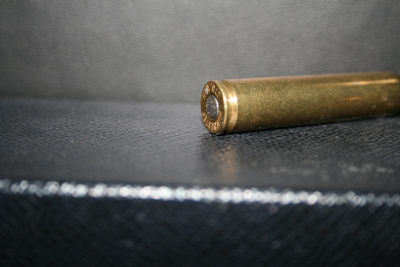

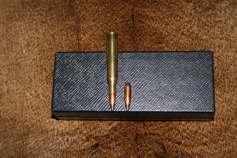

Cambio de tema.

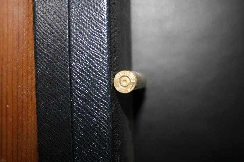

A veces pasan cosas. En este caso las vainas Winchester que decçia que iba a usar tienen el bolsillo un poco más pequeño y por mucho que me esforcé con el útil ese que lo perfecciona en circunferencia y profundidad aún quedó de tamaño algo menor. Yo lo notaba en que cuando giraba ese útil no iba fino sino que se enganchaba y frenaba; también ayuda el que el material de la vaina es algo más duro. Total, que el pistón no entraba hasta el fondo y sobresalía. Empistoné tres, dos hasta casi el fondo forzando mucho la cosa y el tercero ya no pudo ser, quedando algo fuera.
El principal perjuicio de esta situación es que altera el headspace y no permite acerrojar. Por tanto, esa vaina queda descartada y no se termina de hacer el cartucho. Alicates.
Las dos Winchester que pude empistonar casi hasta el fondo, como comprobé que se puede acerrojar, las usaré para ensuciar y calentar un poco el cañón antes de ponerme a tirar a ver cómo agrupa la munición.
Adjunto una foto de ella con una de las Remington para que se vea la diferencia y otra de ella sola.
JW.

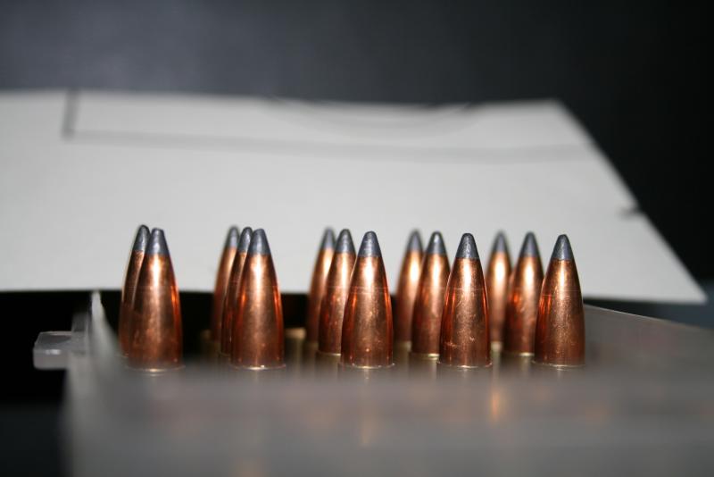

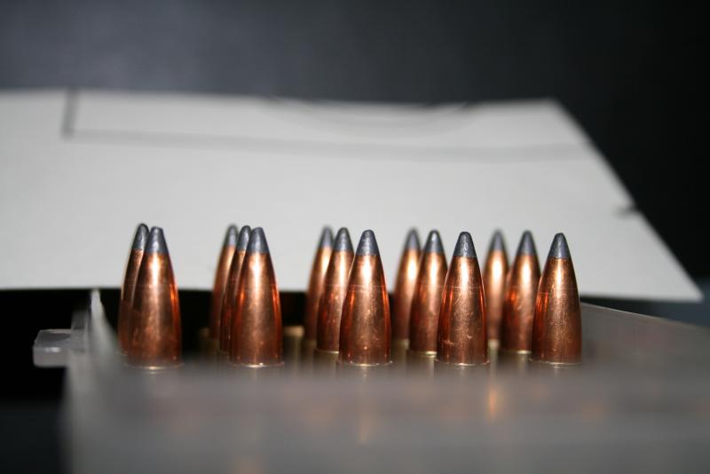

Éste es un ejemplo de porqué no conviene hablar de LTC o COAL.
A pesar de que las balas son Sierra, hay diferencias en el largo de cada una porque son de plomo visto.
Por cierto, se aprecia la marca que deja en la ojiva el empujador del seating die.
JW.
JW.

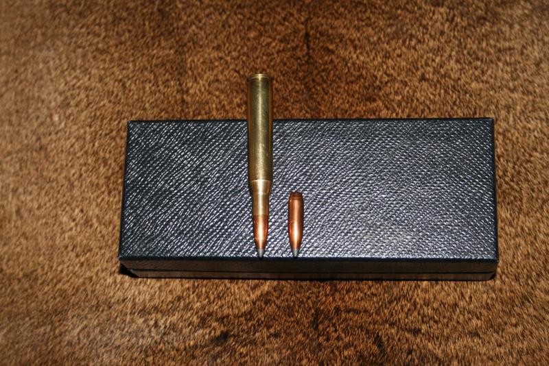

Para terminar, una foto con la bala asentada y separada del cartucho.
JW.
JW.

Curiosamente hace un par de meses me encontré que no me empistonaba bien, y me volví algo loco buscando el que de la cuestión hasta que hace un par se semanas, al volver a probar, caí en la cuenta de que la parte plana podría ir arriba y no abajo.
Gracias maestro, un buen consejo para los ciruelos como yo.

y yo creo que la gente no recarga puntas de plomo para rifles por que es ridiculo hacerlo con el precio que salen las encamisadas casi puedes recargar cualquier cartucho ya sea magnum o no por menos de un euro y en rifle se busca un disparo concreto ya sea para caza o tiro olímpico o de precisión a grandes distancias
a diferencia de escopetas y pistolas que son tiros corto y a baja velocidad y caso delas escopetas la bala va enfundad en plástico
						no es por recargar puntas de plomo yo tengo un amigo en EEUU y me manda puntas a mitad de precio que en españa
