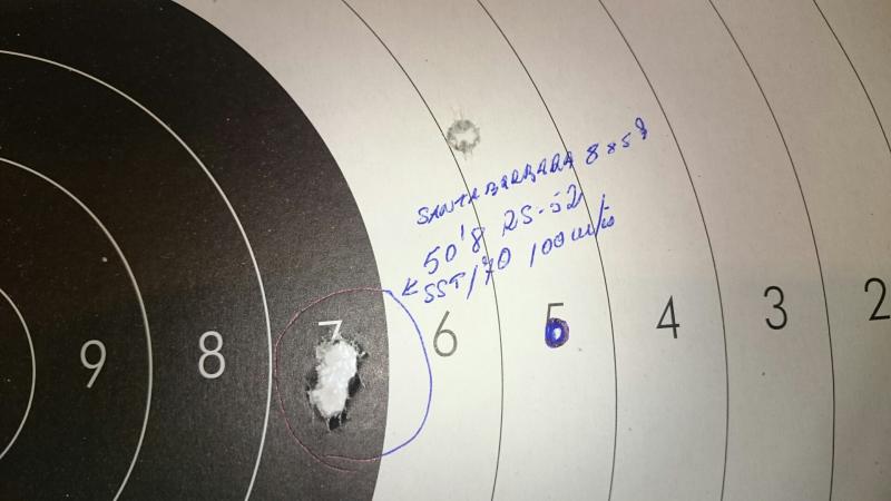

por otra parte yo tambien tengo nuevo hierro, un modelo A en 8x57
asi que con este ya son dos. la verdad es que tiene algun problema con las bases pues no parecen ser las de el y ademas que el visor queda algo desalineado sobre el eje del cañon. ya pondre fotos y os preguntare si puede haber apaño.
aqui va una foto de el.
he hecho pruebas esta tarde y estos son los resultados a ver que os parecen.
un saludo.
el tiro de arriba se fue un rato largo. el grupo son cuatro disparos

faly77 escribió: un modelo A en 8x57
:apla: :apla: :apla: :apla: :apla: :apla: :apla: :apla: :apla: :apla: :apla:

Mensajepor cutis » 05 Dic 2016 12:29
Enhorabuena faly 77 por tu SB mod.A es el santa que mas me gusta . La precision de concurso , pasaste por el croni la velocidad ? te lo pregunto por que creo que para ese peso de proyectil la RS 52 me parece lenta , si no abre mucho los grupos igual era mejor la RS 40, para ese peso

Re: Mostremos nuestros SantaBarbara.
Mensajepor faly77 » 05 Dic 2016 21:06
buenas tardes, si compañero cutis, la velocidad por magnetospeed es de 858 m/s y le meti 50,8 de rs 52, la de 50,5 tambien agrupaba bien con 855m/s. decir que tiro con saquete y torreta para comprobar agrupaciones.
la verdad es que es precioso el cabron, cada vez que le veo me gusta mas. en cuanto a la polvora te dire que saca mas velocidad que la rs 50, tambien en mi otro SB deluxe del 308 recargo con ella y para pesos de 165 hice pruebas y 44,5 me daba 830 y tantos m/s y quemaba muy bien y he llegado hasta los 47 para la misma punta sin sobrepresion no medi velocidades pues no me agrupaba pero la velocidad tendria que ser la ostia.

faly77 escribió:buenas tardes, si compañero cutis, la velocidad por magnetospeed es de 858 m/s y le meti 50,8 de rs 52, la de 50,5 tambien agrupaba bien con 855m/s. decir que tiro con saquete y torreta para comprobar agrupaciones.
un saludo.
Hola Faly, yo también cargo para mi Santabarbara Mod A del 308W con la RS-52. He usado puntas Hornady A-max 178gr, y aunque no he llegado a los 47gr, me he quedado en los 46gr y con LTC de 73'3mm me daba 862m/s de promedio con dispersiones de velocidad muy bajas. Estas mediciones las pusimos en cuarentena, yo uso un Chrony, pero contrastando con las medidas de otros foreros que usan magnetospeed como tu se relevaron como bastante exactas, todos obteníamos velocidades de ese orden. En lo que tienes razón es que con esas cargas no se obtiene precisión con el Santabarbara, yo voy a probar tu carga de 44'5gr de RS52 y voy a desarrollar la mía a partir de ella, 830m/s me parecen suficientes (incluso demasiados, 800 sería suficiente) para lo que busco de la A-max 178gr si la precisión es la que espero.
