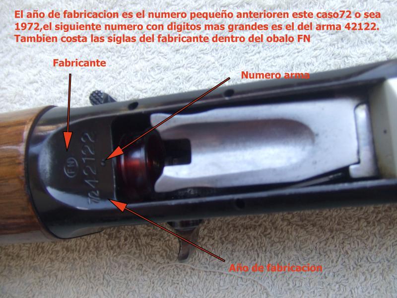

Otro punto es el año de fabricación del arma, esta viene marcado por dos números en el cajón de mecanismos en su parte delantera, te pongo una imagen para que lo veas, son los dos números mas pequeños los que lo indican.
Pero por el numero creo que es de 1973 0 1974, por lo tanto seria de las ultimas fabricadas en FN Herstal, Bélgica.
Si no estuvieran esos dos números más pequeños que indican el año, te lo tendría que mirar en otros archivos y con mas paciencia.
Lo dicho, necesito mejores imágenes para darte mas información, porque con estas imágenes voy un poco a ciegas y por lo tanto mi valoracion del estado del arma es un poco a bulto.
Saludos,Josep.

Voy a adjuntar una foto del nº de serie del arma. El arma no tiene los dos digitos iniciales, si no que tiene una F.
Lo de poner mas fotos me es imposible, ya que el arma está depositada en la intervencion por fallecimiento del titular, ya que los herederos no tienen permiso de armas y las fotos que colgué las quitaron antes de depositarla.
El cañon del arma es el que no tiene polichoque, por lo que al no verse las estrellas voy a ciegas con el.
Me piden 500 euros por el conjunto. ¿Que os parece el precio?
