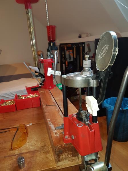

Mensajepor LESAKO » 22 Nov 2016 18:59
La Turret Lyman puede utilizar cualquier díe de rosca estandard de cualquier marca, de hecho si te fijas en la foto verás que hay montados dos díes Lee: un Factory Crimp díe y un Díe soporte de dosificador que es precisamente un Lee Pro Autodisk configurado en modo automático. Hay un Hornady bullet feeder die que suministra la punta del tubo de aluminio, un recalibrador de Redding, un abocardador de RCBS y un colocador de punta Lyman.
Esta prensa no tiene autorrotación (lo dije en mi anterior mensaje, marcado ahora en azul) pero el posicionado es mucho más fuerte y preciso que la Lee así como su pistonado más fiable. El conjunto en general es muy robusto (hay diferencia de precio y está en algo). Luego el disco tiene 6 posiciones que pueden ser aprovechadas para tener un disco con dos calibres si simplificamos el proceso o para tener un monocalibre con muchas opciones, lo que tiene su importancia para los que somos algo sibaritas :birra^:
