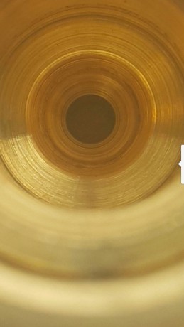

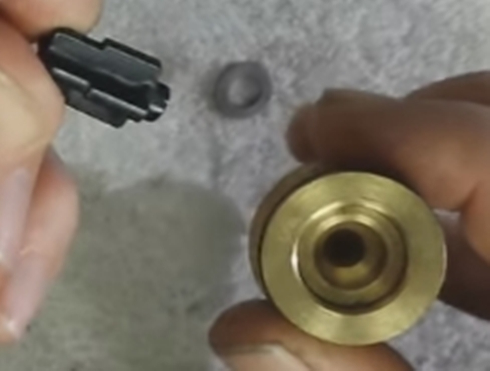

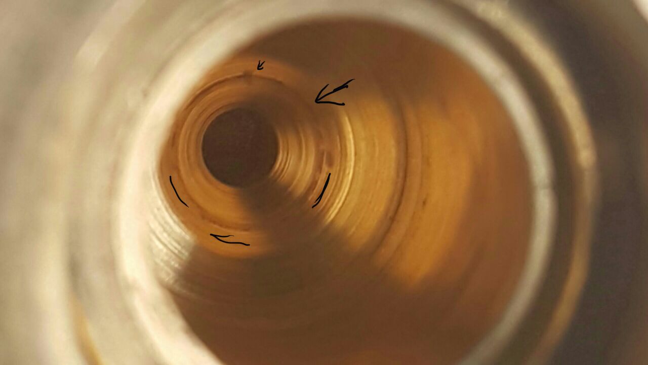

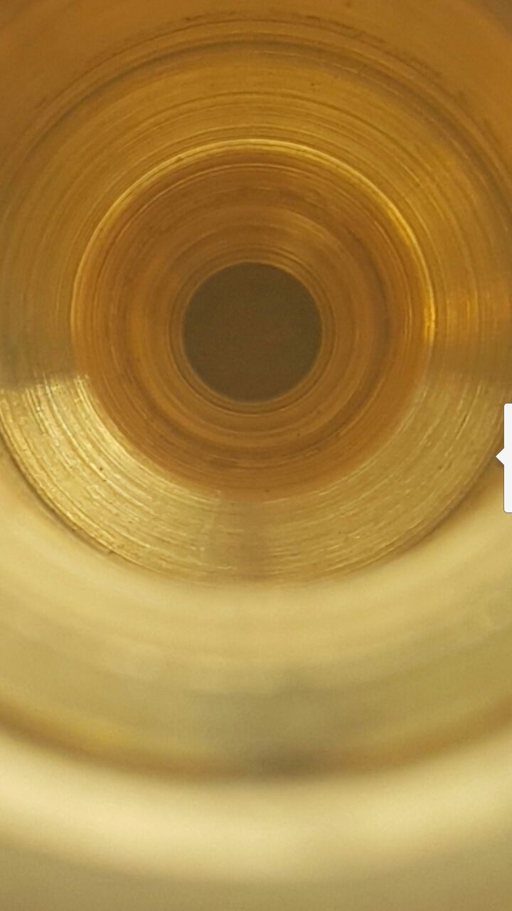

Hola a mi me paso lo mismo y generalmente es por lo que hace de válvula de retroceso, que es un plástico negro y se daña por la mala terminación del cono de bronce donde trabaja es solo desarmar y pulir el cono hasta que desaparezcan las rayas que traen de fabrica que dañan el plastico en mi caso solo con eso se soluciono lija del 1000 en la punta de un lapis de madera con el mismo formato del cono y si concigues mas fina mejor!! un saludo abrazos!! no se como adjuntar fotos sino te mostraba de que se trata!!
