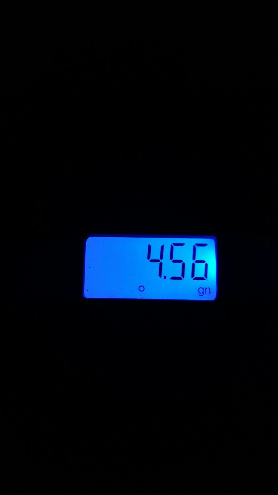

Buenos dias, tengo un pequeño problema, espero que subsanable con el dosificaor Hornady. Ayer compré este dosificador en una famosa armeria de Madrid norte. Me comentaron que era de lo mejor y que sus discrepancias eran de minimas, casi exactas . Al llegar a casa hice lo que correspondia, desengrasar, secar , limpiar y montar. Hasta ahi todo correcto. ¿Alguien me podria ayudar e indicar que he hecho mal para estos saltos en cada pesada? Muchas gracias de antemano.

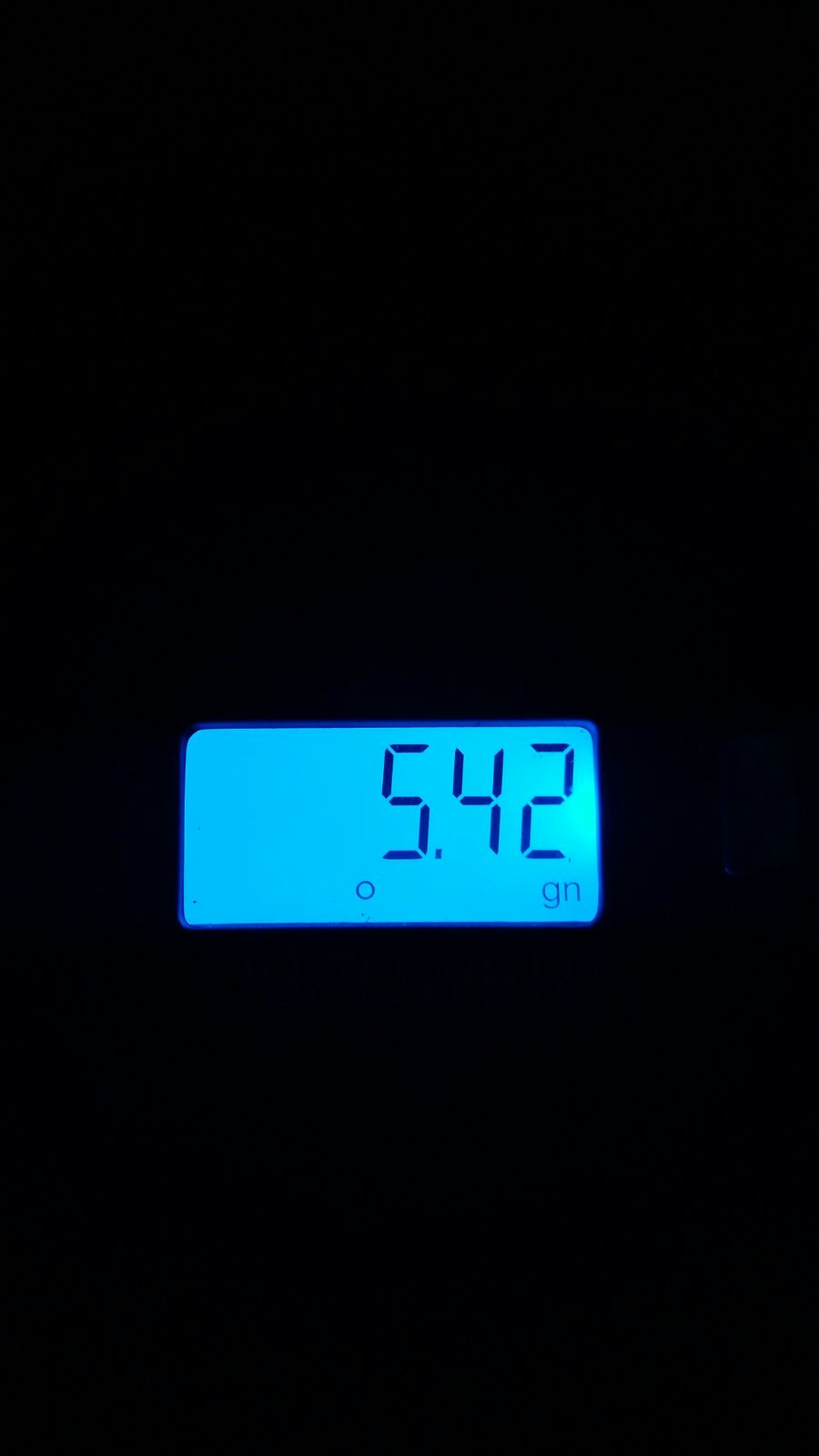

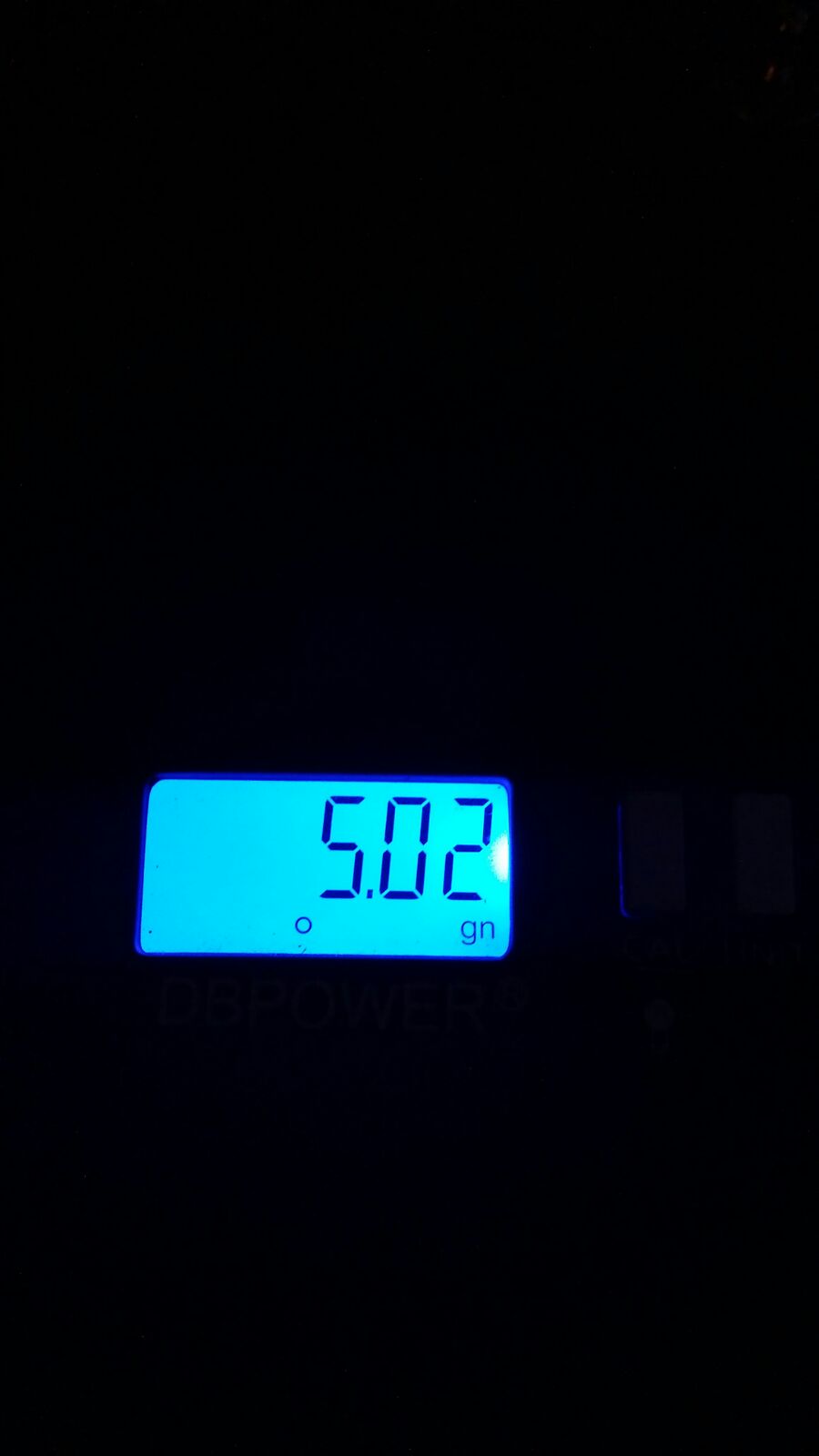

Y estas las cargas.

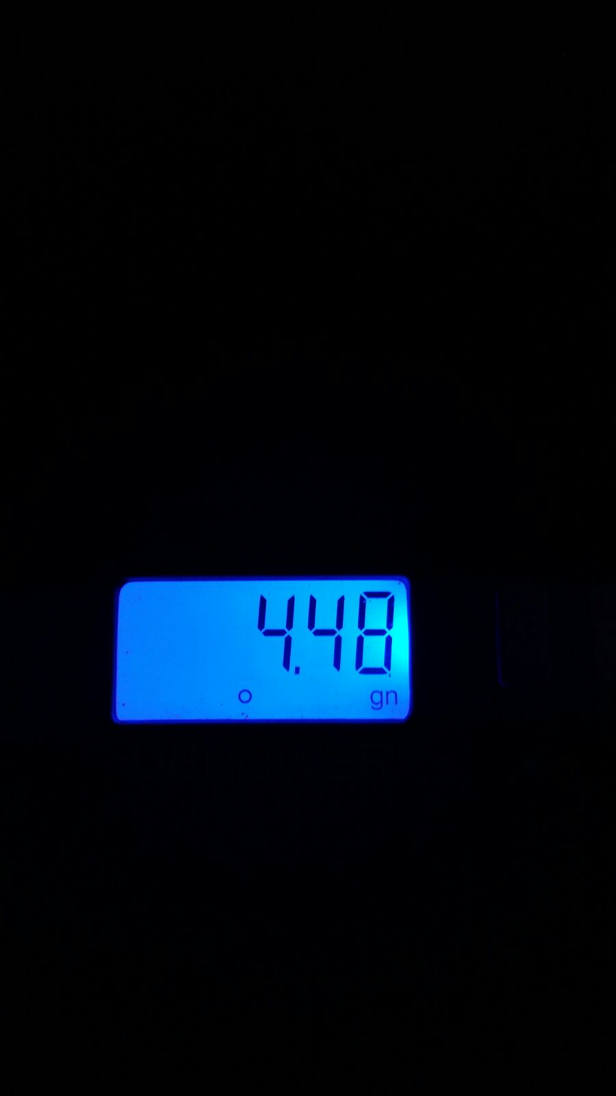

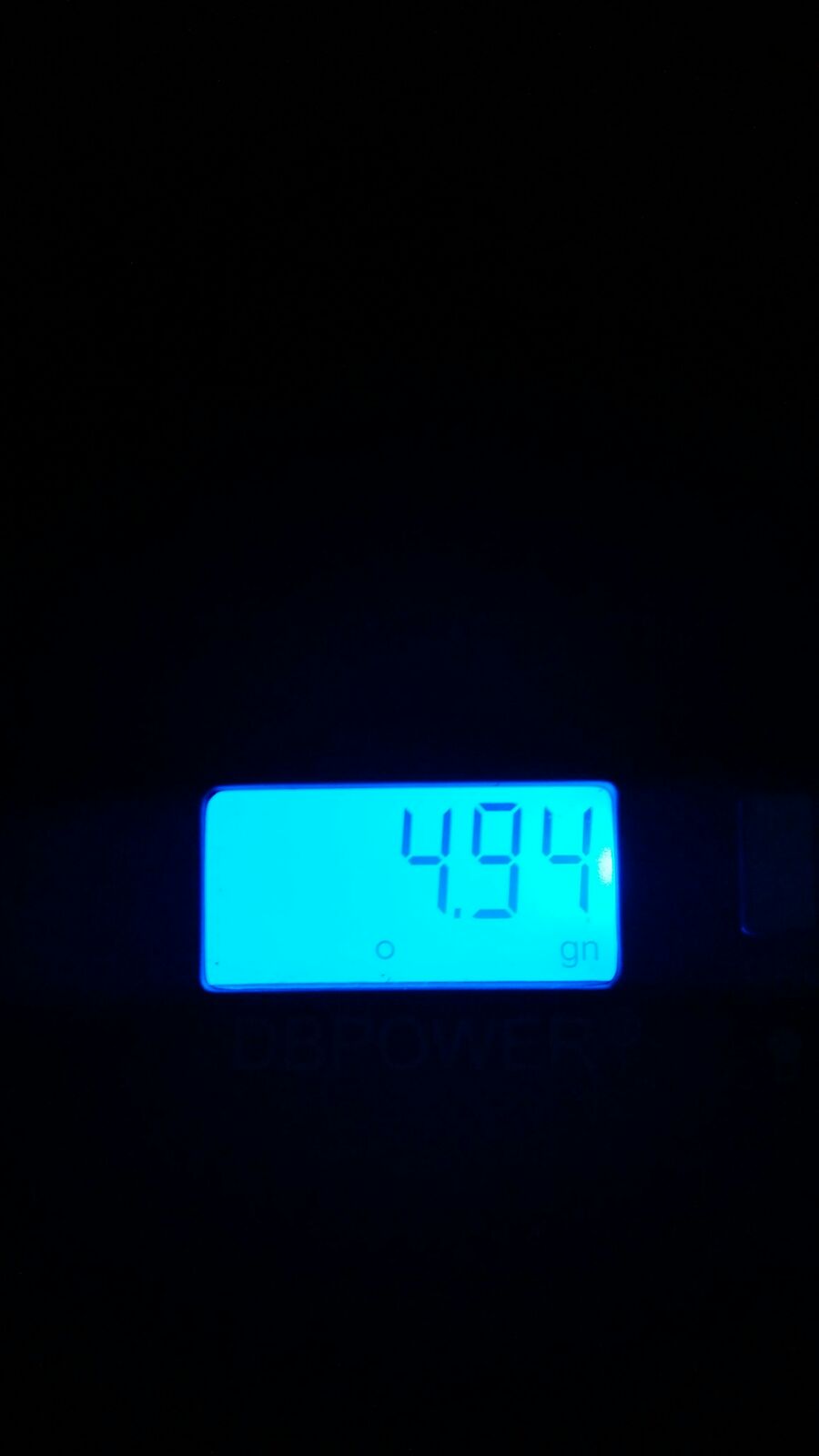

Asi todo el rato.

Partiendo de la base de que las pólvoras de Maxam se dosfican fatal, yo creo que lo que puede estar ocurriendo es que estés tratando de dispensar una carga volumétricamente muy baja, de ahí la dureza y la dispersión.
Hornady fabrica un rotor de pistola para sustituir el estándar de rifle, que viene con su inserto de pistola y permite afinar muchísimo cargas pequeñas.
No se si te comentarían el tema donde lo compraste...

Ese Dosificador lo tengo yo y va clavado.
Vamos por partes.
Es el de fusil o de pistola? Hay dos tolvas ( y sus correspondientes tornillos de ajuste) para este modelo, una para dosificar pequeñas cargas de pistola y otra para fusil.
Si es de fusil, que creo que lo es, la capacidad mínima empieza más arriba de la carga que buscas, aunque funcionar funciona, no va regular.
La pólvora maxam se dosifica peor que la RS, por ejemplo.

Solucionado, el dosificador estaba mal, no me han sabido decir que era , pero no dosificaba bien........ asi que ahora me he comprado un rcbs y va clavado. :duel-guns: :duel-guns: :duel-guns: :duel-guns: :duel-guns: :duel-guns: Muchas gracias de todos modos.
