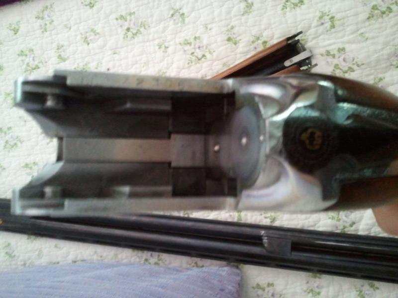

hola
yo tengo la sk 80
te paso algunas fotos para que las veas

Re: Kromson super 80.
Gracias compañero por las fotos. Tiene razón el compañero Soling, que aparentemente, es la misma escopeta salvo por los grabados y por el seguro que en la super 80 no existe. Tienes una gran escopeta, preciosa y buena, por lo que sé, una Kromson y Esteban Azcue fueron campeones del mundo de F.O. También lo fué Eladio Vallduvi con una Guernica y dicen por ahí que la Guernica y la kromson son prácticamente la misma escopeta, mismos mecanismos. báscula, cañones, etc...
